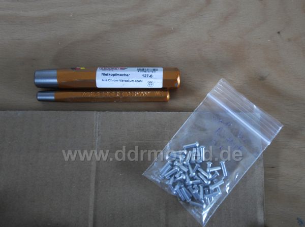

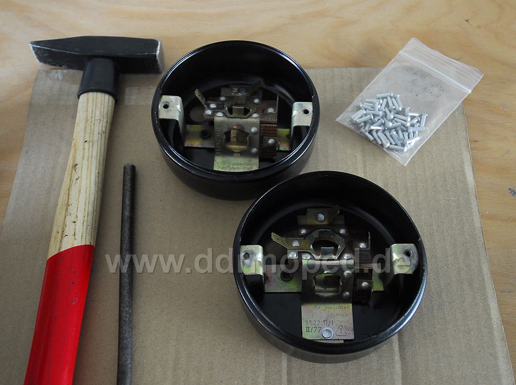

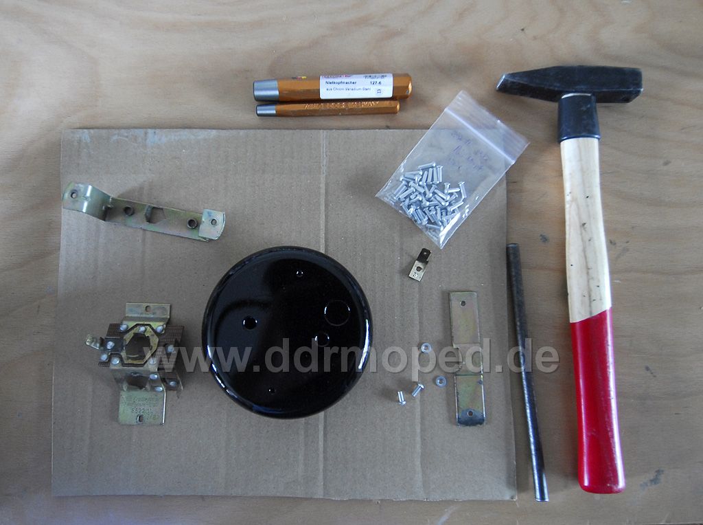

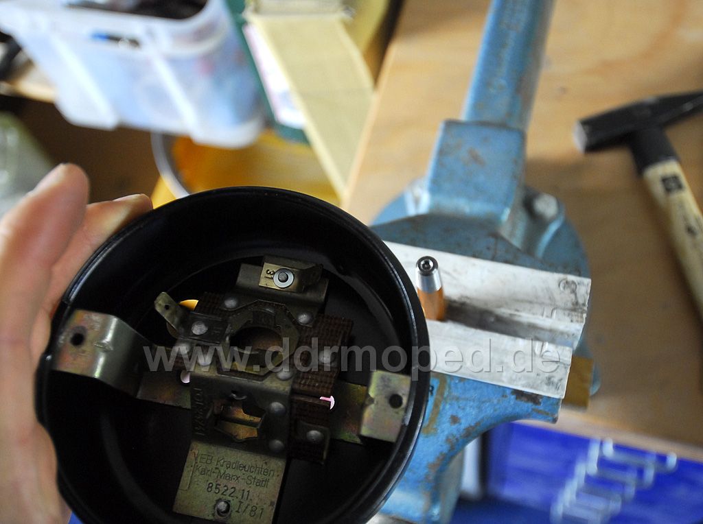

gestern sind die Alunieten für das kleine Rücklicht gekommen und heute das passende Werkzeug. (beides bei ebay als neuware) Alunieten 3mm im Durchmesser und 10mm lang. ich habe sie nach der Formel auf dieser Seite auf so ca. 8,5mm gekürzt.
Nietvorgang

Denn Nietkopfmacher für die "Eierlampe" habe ich gleich mitbestellt.

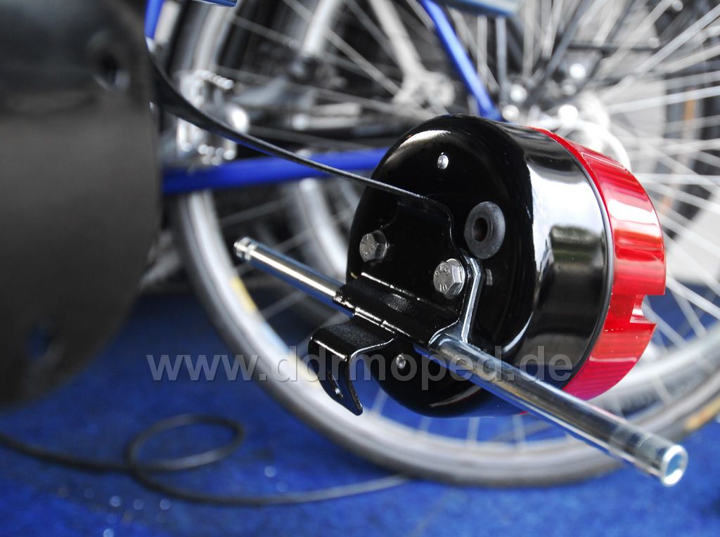

denn Nietkopfmacher habe ich in den Schraubstock gespannt, dann die Niete positioniert, in einer hand den Lampenkörper und einen Rundstab, dass ganze dann mit dem Bauch gegengehalten/ausbalanciert und mit der anderen Hand zugeschlagen biggrin.gif

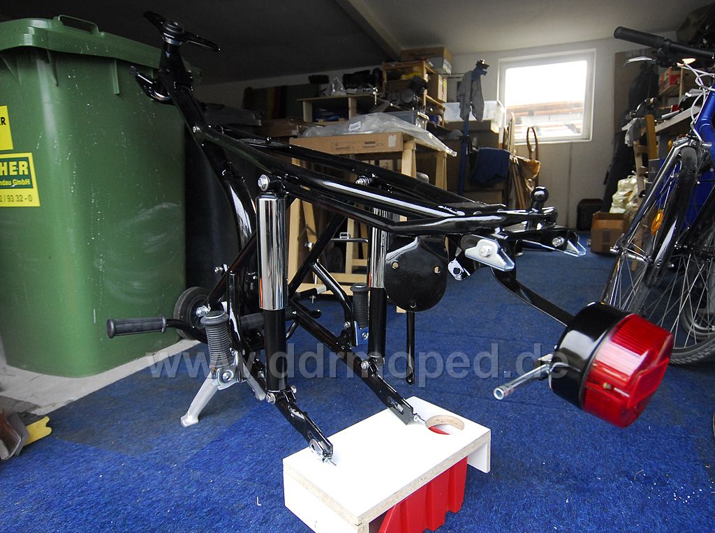

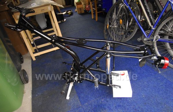

Dann bin ich nocheinmal in mich gegangen und habe kurzerhand den bisherigen Aufbau nocheinmal auseinander genommen und wieder zusammengebaut, warum? - wer genau hinsieht wird fündig wink.gif
Dann habe ich endlich die Federbeine montieren können (leider nicht mit den Original unterlegscheiben ich hatte keine weep.gif )

ich hätte nie gedacht, dass ich mich mal über so ein kleines Detail freuen werde, auch der "Nietprozess" hat spass gemacht smile.gif

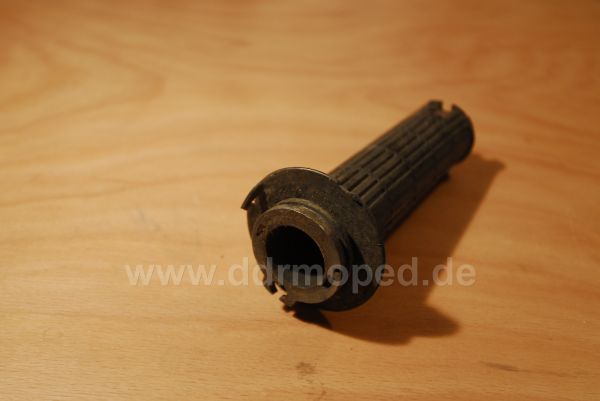

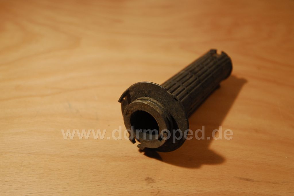

DAnn habe ich mich heute mal den Amaturen gewidmet. ich habe für eine Gasdrehgriffgummi mit der alten Riffelung für ein K51 bestellt- der ist aber irgendwie zu zu groß _uhm.gif - hat der Gasdrehgriff von der K51 einen anderen Durchmesser?
Kennt jemand eine Bezugsquelle wo ich einen Gasdrehgriffgummi mit der alten Riffelung herbekomme?
alternativ auch solche wie Dirk an seinem S50N hat (feine Riffelung)
Griffgummi S50N
Danke! + Grüße

Hättest du meinen Fred richtig durchgelesen dann hättest dus schon vorher gewußt rolleyes.gif .
Ich weiß jetzt nicht welches BJ dein Moped hatte die Gummis in Vogelserienoptik gab es bis 78 rum und sie sind nicht neu zu bekommen ich habe meine aus einem Eimer aufm Teilemarkt gefischt unbenutze DDR-Ware tongue.gif
Der Linke geht als Neufertigung der Gasgummi geht wie du schon bemerkt hast nicht da er zu groß ist das hängt einfach mit der konstruktion des Gasgriffes zusammen bei der Schwlbe läuft innen die Schnecke und deshalb ist er größer.
Die Gummis von deinem Foto gibt es neu musst du mal suchen eventuell unter MZ TS/ETZ dort sind dann aber Löcher drin leider.

QUOTE (lambiman @ 17.09.2010, 23:52)
Hallo Dirk, ich habe Deine Fred schon genau durchgelesen - die Problematik, die Du aber schon vor fast einem Jahr geschildert hast, nicht mehr im Hinterkopf behalten. blink.gif
Und der Gasgriff von MZ TS/ETZ hat den gleichen Durchmesser wie eine S50?
Drehgriff MZ

Wenn hier alles so schön und genau macht, wieso habt ihr nicht die 5-10 euro für die richtigen Fussrastenträger?

wenn Du damit meinst, das die Beifahrerfussrasten bei dem S50B modell an die Schwinge gehören und nicht an die Querstreben (so wie bei Dirk seiner S50N)
so liegt es daran, das ich später noch Seitengepäckträger montieren möchte, welche nun mal an den Querstreben für die Beifahrerfussrasten montiert werden.
Deshalb diese Abweichung

Geschrieben am: 20.09.2010, 10:36
Beiträge: 1633
Mitgliedsnummer.: 659
Mitglied seit: 21.06.2007
Nein nein, die Seitengepäckträger kannste draufbauen, schau dir hier mal die S 50igs an
https://www.ddrmoped.de/forum/index.php?showtopic=1827&st=15
, das ist ein S50 markantes detail.
