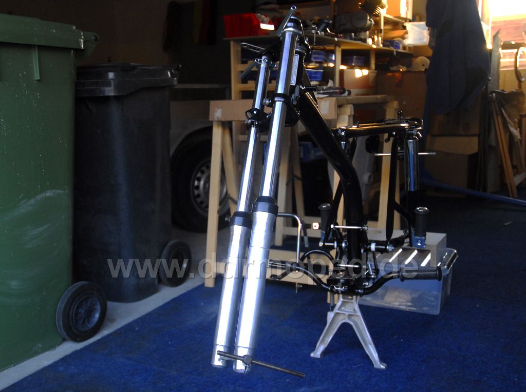

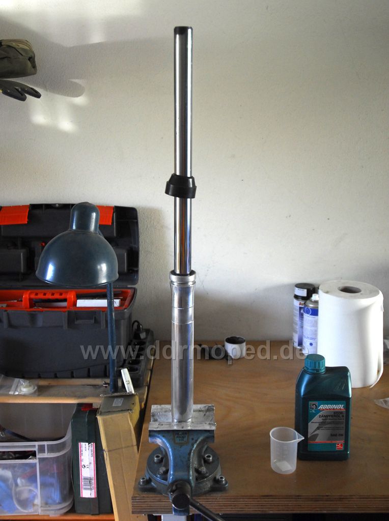

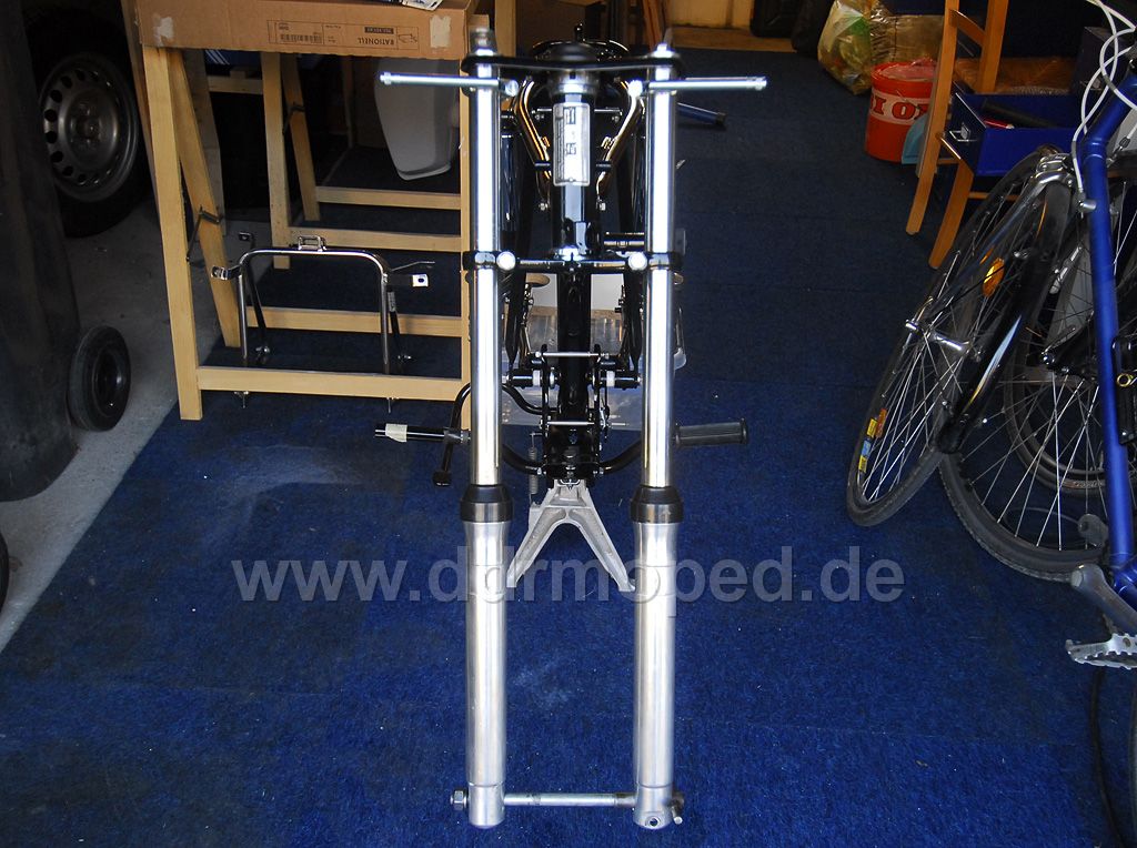

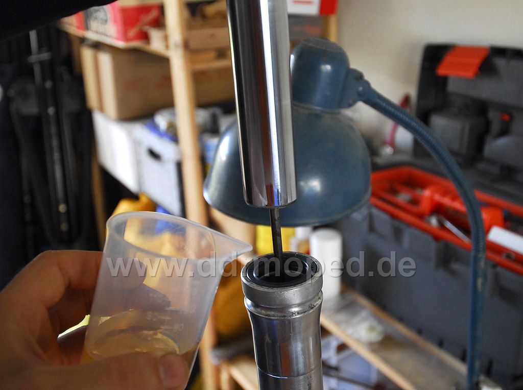

viel Zeit hatte ich heute nicht,
aber die schon vor langer Zeit hergerichteten Gabelholme habe ich heute
mit Öl befüllt und eingebaut.

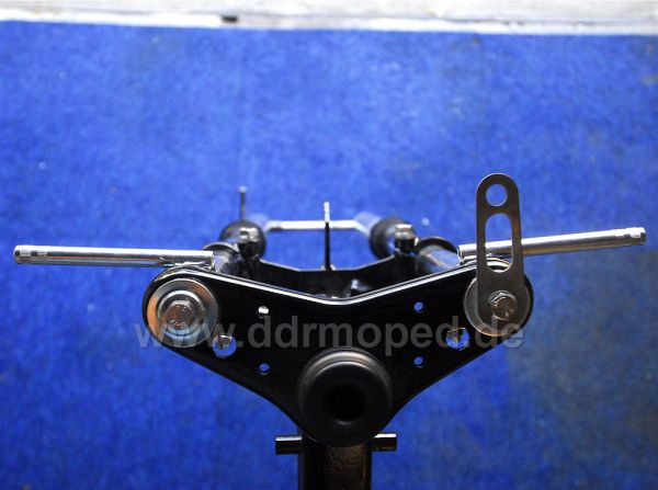

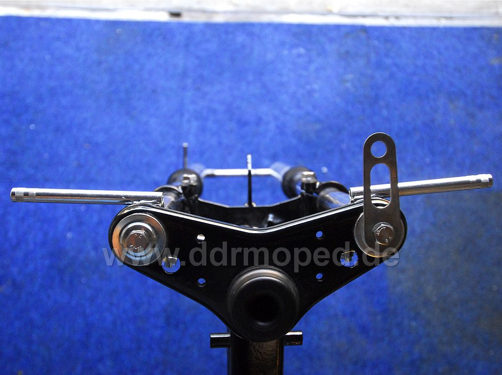

Im Reparaturleitfaden war von der Federvorspannung die Rede - nur halt sehr Oberflächlich beschrieben.
Wofür ist die gut, damit sich die Feder nicht aus der Federaufnahme löst?
Ich habe jetzt die Gleitrohre so montiert, das ich, um die Achse reinzuschieben die Gleitrohre um eine 1/4 Umdrehung gegen den Uhrzeigersinn "spannen" muss.
Ist das richtig?

hat keiner ein Statement zur Federvorspannung (wieviel Grad) bei der Telegabel?

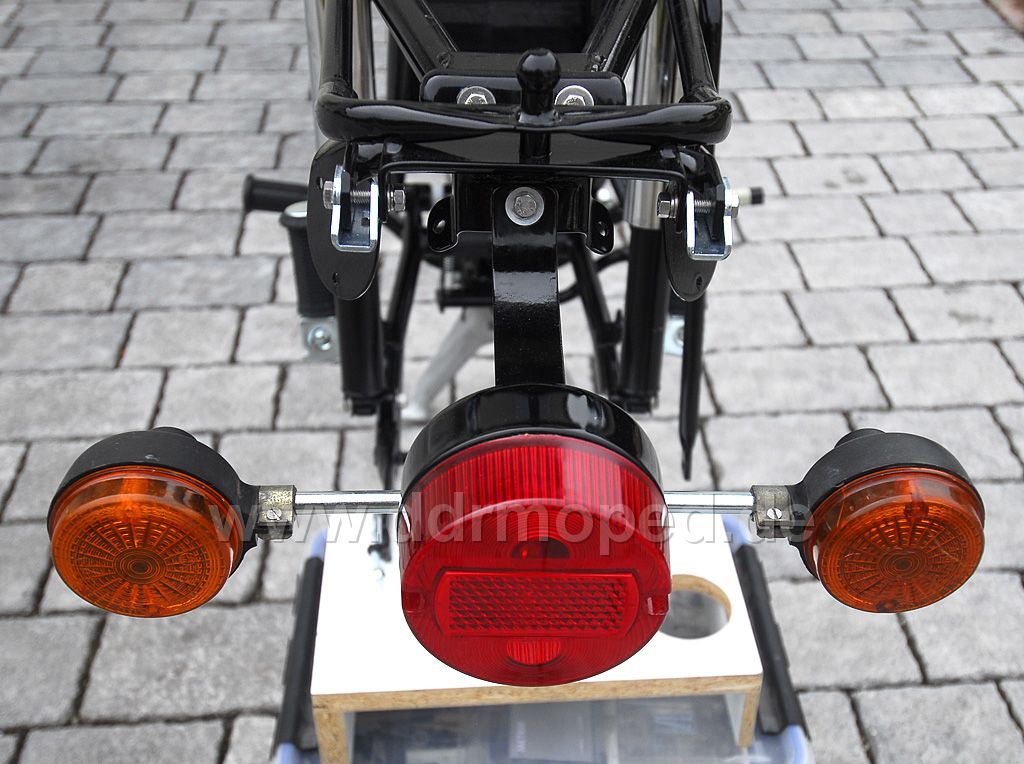

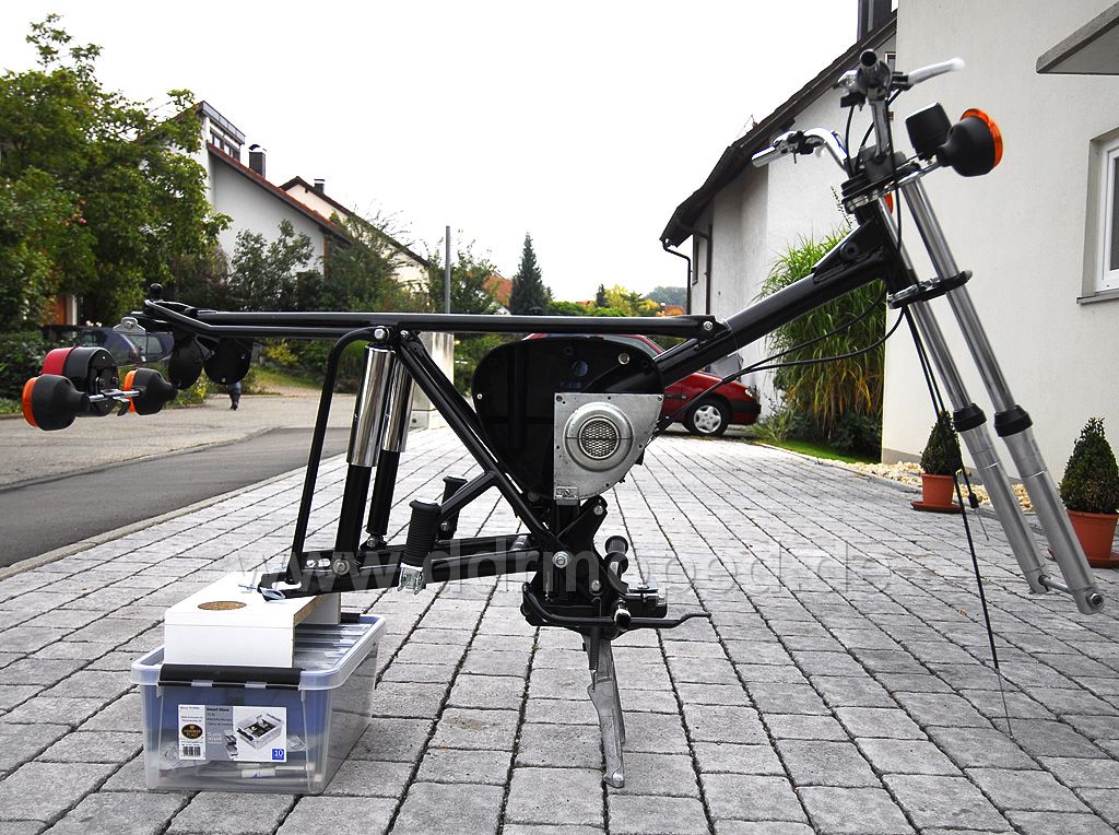

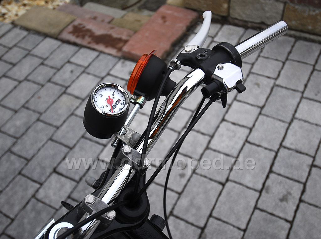

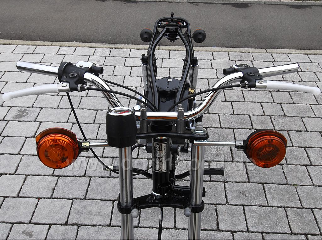

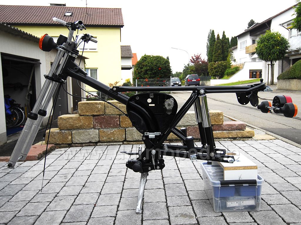

Fuhrpark:
SR2E/1962
S50B/1975
S50B/1977
rt125/2 1960
richmonD
Geschrieben am: 30.09.2010, 14:09
Beiträge: 183
Mitgliedsnummer.: 2740
Mitglied seit: 08.10.2009
ich habe es mal aus der Garage geholt, da ist es momentan ein wenig zu dunkel zum fotografieren.

Geschrieben am: 30.09.2010, 14:15
Beiträge: 183
ich habe dann doch , aus Mangel an Alternativen, die die teuren Überziehhüllen besorgt. Eine ist gleich bei der Montage aufgeplatz (obwohl in vorsichtig war!), also musste ich wieder eine bestellen. Jetzt sind beide dran - mal sehen wie lange die halten. hmm.gif
Ich habe gelesen, das die auch noch später aufplatzen können.

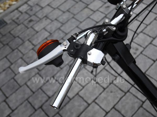

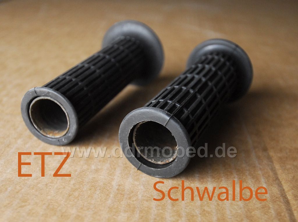

Das "Gasgriffgummi Problem" ist leider immernoch nicht gelöst. Ich habe mal den Gasgriffgummi für die MZ bestellt, leider dasselbe Spiel bloß in Grün weep.gif
Nun werde ich mal Dirks nicht ausgeführten Versuch starten, den Griffgummi links aufzubohren. Ich habe schon mal mit einen 20mm Fostnerbohrer ausprobiert - dass ging ganz gut, da der Gummi relativ hart ist und die bereits kühlen Temperaturen sich positiv auf das Vorhaben auswirken.
Den Durchmesser habe ich von einem S51 Waffelstruktur Griff entnommen, das pegelt sich so bei 23 - 23,5 im Durchmesser ein. Ich habe jetzt einen 22mm und 24mm Fostnerbohrer bestellt, mal sehen, ob das Vorhaben gelingt. - ich werde über das Ergebnis berichten wink.gif
