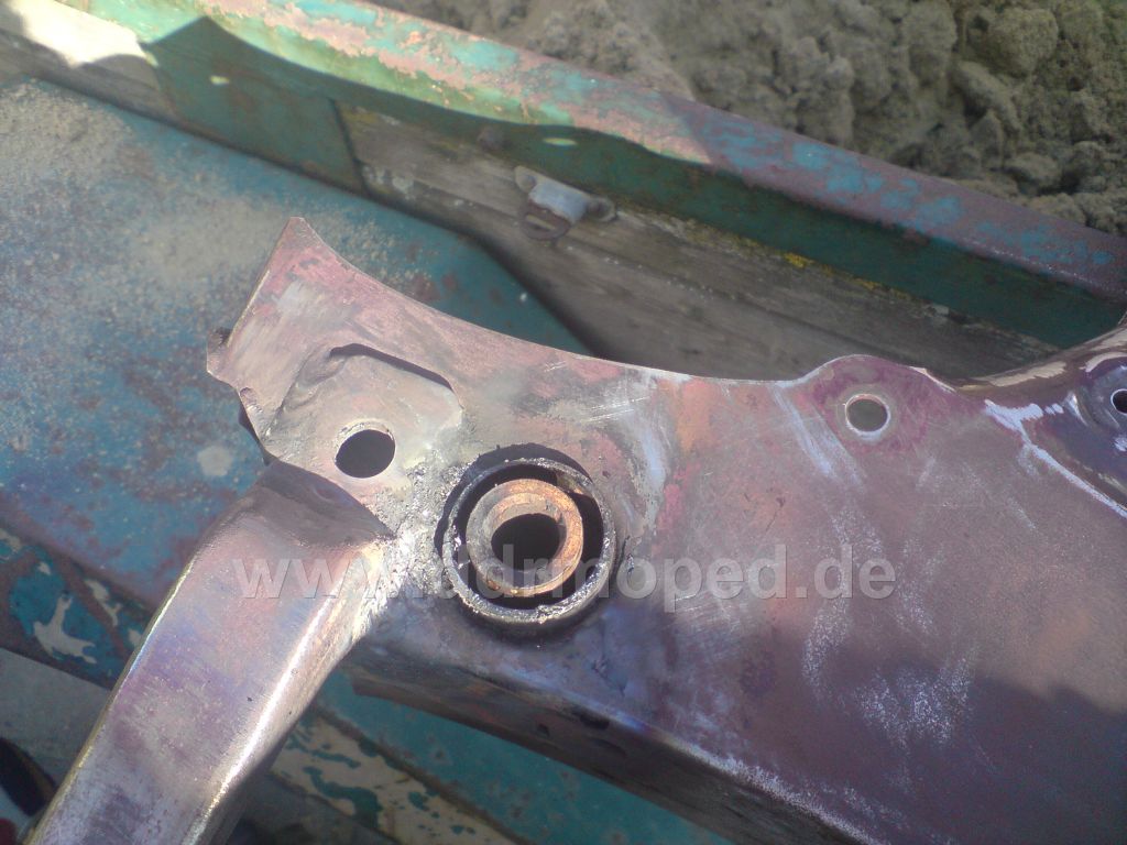

ich habe heute einen winzigen Riss in meinem Rahmen schweißen lassen. Leider hat der Schweißer, entgegen meiner Bitte, nicht elektrisch, sondern autogen geschweißt und mir dabei natürlich die Buchse verbrannt.
Nun meine Frage:
Wie heißt die kleine Plastebuchse, wo der hintere Schwingbolzen durchkommt, und wo bekommt man so etwas?

mobiler4
Geschrieben am: 23.09.2010, 09:07
Beiträge: 5298
Mitgliedsnummer.: 1733
Mitglied seit: 15.12.2008
Moin Anni,
diese Buchsen kann man nicht nachkaufen da mußt Du Dir einen Dreher suchen und das mit Messing machen lassen wenn Du den Bolzen fetten willst (mit Schmiernippel).
Wenn Du ihn, wie es früher org. gemacht wurde ( ohne Schmiernippel), nur ölen willst nimmst Du Sintermetall.
Ich hab je Buchse um die 4,- €bezahlt.
schönen Gruß Tony
so und nu hau mal Bilder von den Teilen etc. rein wir wollen meckern laugh.gif _console.gif

mr.basty
Geschrieben am: 23.09.2010, 10:17
Beiträge: 332
Mitgliedsnummer.: 2872
Mitglied seit: 25.11.2009
Hallo Tony,
erst einmal Danke, und dann habe ich noch nie etwas von Sintermetall gehört. Würde mich interessieren was das ist. _uhm.gif
Erst einmal noch zwei Bilder vom betre(o)ffenem Rahmen.

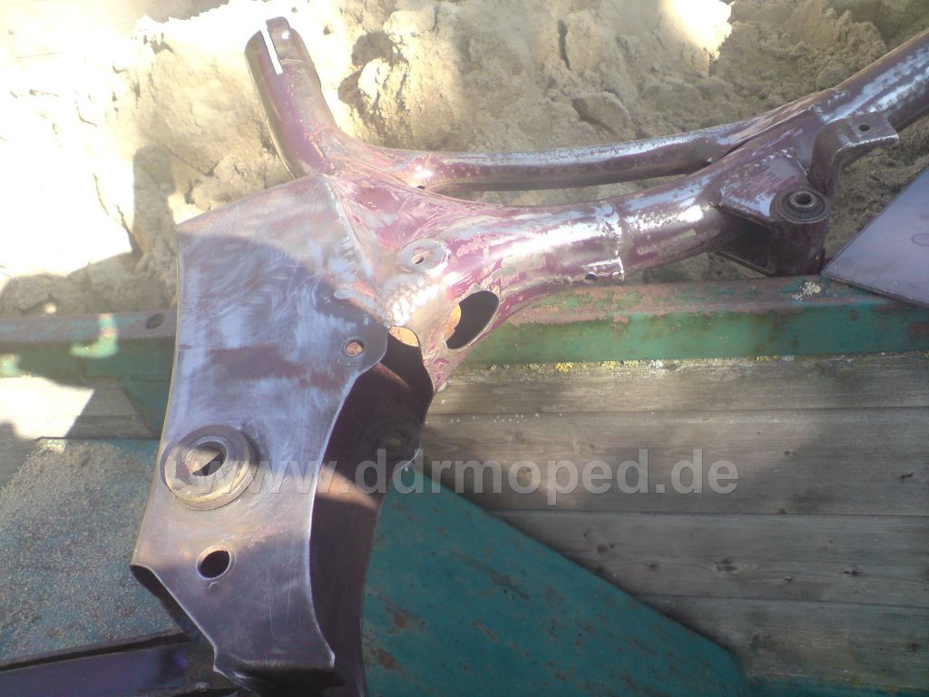

mr.basty
Geschrieben am: 23.09.2010, 10:22
Beiträge: 332
und die böse Seite:
Schönen Gruß
Anni.

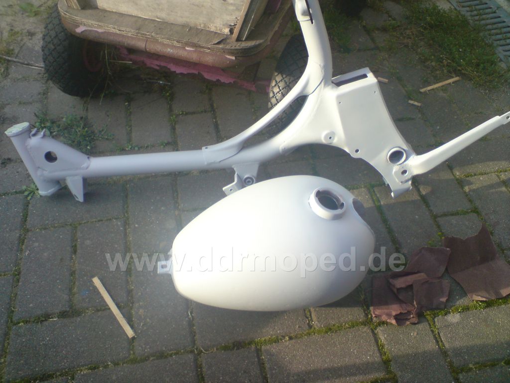

mr.basty
Geschrieben am: 24.09.2010, 18:55
Beiträge: 332
habe heute fast den ganzen Tag gebraucht, um Rahmen und Tank zu Ende zu schleifen und mit Rostschutz zu grundieren, habe Arme wie Arni vom schleifen. cool.gif
Morgen gehts weiter.
Schönen Gruß,
Anni.

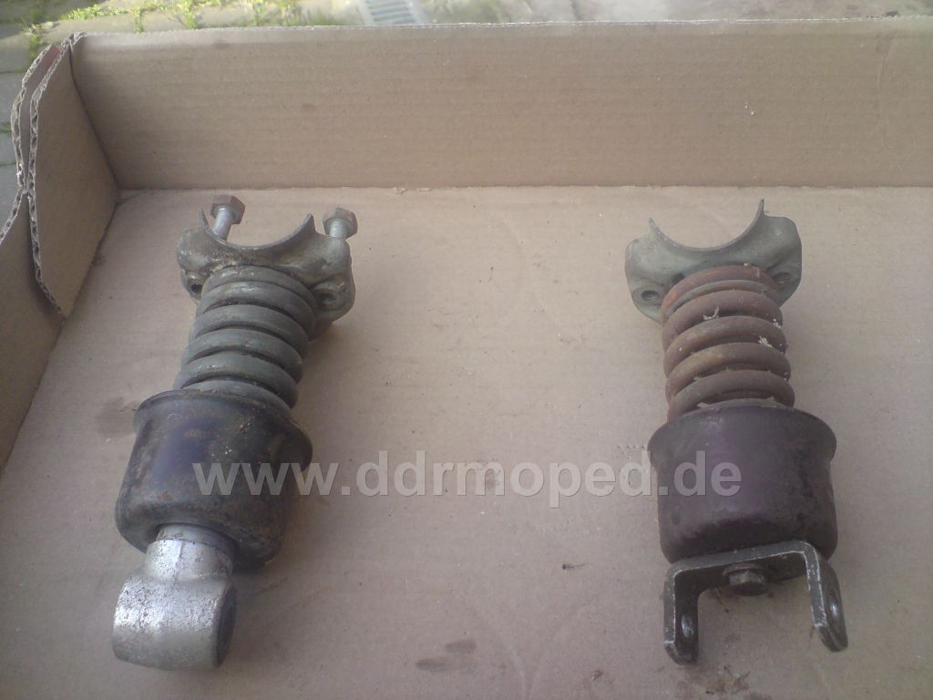

ich bin immer noch beim Schleifen, Grundieren und beim Zusammensuchen. Habe hier zwei Federn und Halter für die Schwinge und zwei Fragen dazu.
Welcher der Beiden passt an den 58er? Ich glaube der Rechte war bei dem Rahmen dabei, bin mir aber nicht sicher.
Waren die Federn verzinkt, verchromt, oder lackiert ? Meine waren immer nur rostig.

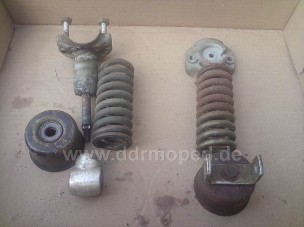

mr.basty
Geschrieben am: 30.09.2010, 15:39
Beiträge: 332
und noch auseinandergebaut:
mobiler4
Geschrieben am: 30.09.2010, 17:09
Beiträge: 5298
Moin Anni,
Die Feder und der Flansch werden verzinkt. Die Hülse lackiert in Wagenfarbe.
schönen Gruß Tony
schönen Gruß von der Küste
Tony
Geschrieben am: 30.09.2010, 17:10
Passen tut die Linke Feder, aber keine von beiden gehört da ran! Da muss das Gummifederelement ran.
mr.basty
Geschrieben am: 30.09.2010, 20:42
Beiträge: 332
Vielen Dank Euch Beiden,
ich hatte es schon befürchtet, aber gehofft, dass die Umstellung auf Stahlfeder schon 1958 gewesen ist.
In meiner Garage stehen noch ein 58er und ein 59er zum Aufbau, aber an keinem ist so ein Gummielement. Sonst hätte ich da erst einmal gemopst.
Bekommt man so etwas überhaupt noch ? (Wenn ja, wo ?)
