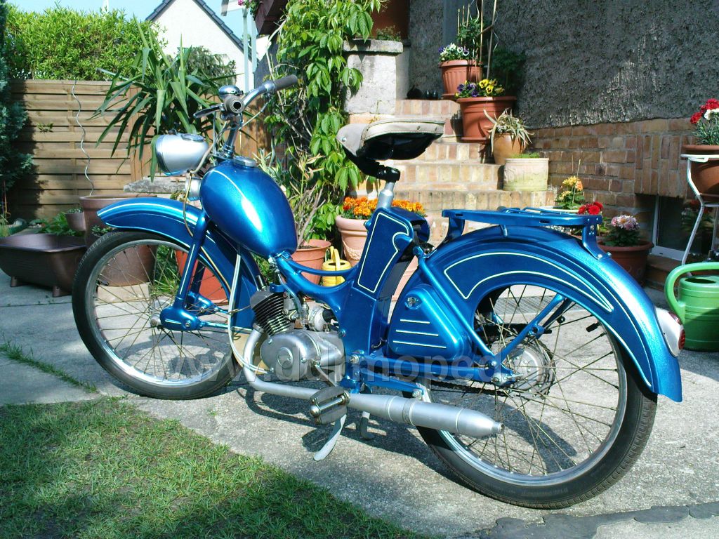

QUOTE (mr.basty @ 01.10.2010, 16:38)
"Diaphanblau".
Grüsse piotr
mr.basty
Geschrieben am: 02.10.2010, 08:25
Beiträge: 332
Mitgliedsnummer.: 2872
Mitglied seit: 25.11.2009
Hallo piotr,
ja so ungefähr soll er mal aussehen, nur mit einigen anderen Bauteilen,wegen anderem Baujahr.
Der schwarze Sattel passt da auch nicht so gut zu, finde ich, aber von der Farbe her könnte ich mir das schon gut so vorstellen. thumbsup.gif
Vielen Dank für das gute Bild. Leider haperts mit der Sprache etwas.

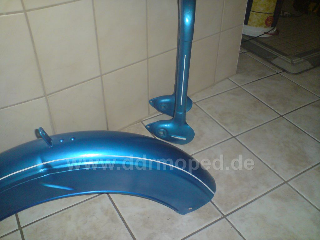

hat jemand ein gutes Foto von einer gut erhaltenen, unrestaurierten vorderen Gabel, an der ich mir die originale Linierung abschauen kann. Mir geht es hauptsächlich um die untere kleine Sicke.
Ich habe schon Stunden gesucht, sogar bei google und bei eBay, aber entweder sind die Gabeln verschrammt oder schon restauriert, oder eben die neuen mit Spiralfeder.
Schönen Gruß,
Anni.
Geschrieben am: 10.10.2010, 17:35
Beiträge: 5626
Hast du schon hier geschaut?
Thorsten
mr.basty
Geschrieben am: 10.10.2010, 18:09
Beiträge: 332
Hallo Torsten,
natürlich, gleich als erstes. Aber auch da kann man die genaue Linie nur erahnen, und beim soomen wird es noch undeutlicher.
Auf manchen Bildern sieht es aus als würde die Lienie mit dem Velauf der Sicke breiter und ich finde kein Bild , auf dem man das einigermaßen erkennen kann.
Vielen Dank und schönen Gruß,
Anni.
Geschrieben am: 10.10.2010, 22:41
Die Sicke ist genauso schmal liniert, wie der Rest, ebenso der Werkzeugkasten.
Wolfgang
Geschrieben am: 11.10.2010, 08:06
Beiträge: 2975
Mitgliedsnummer.: 195
Mitglied seit: 14.01.2006
Ich habe lange nach einem ausreichend scharfen Foto vom Sr2 gesucht, aber nur eins vom Sr1 gefunden. Die Linierung dürfte aber identisch gewesen sein.
Mein Sr1 war original auch so liniert, dass der Strich auslaufend war.

mr.basty
Geschrieben am: 15.10.2010, 13:57
Beiträge: 332
die ersten Teile sind lackiert und liniert.
Schönen Gruß,
Anni.

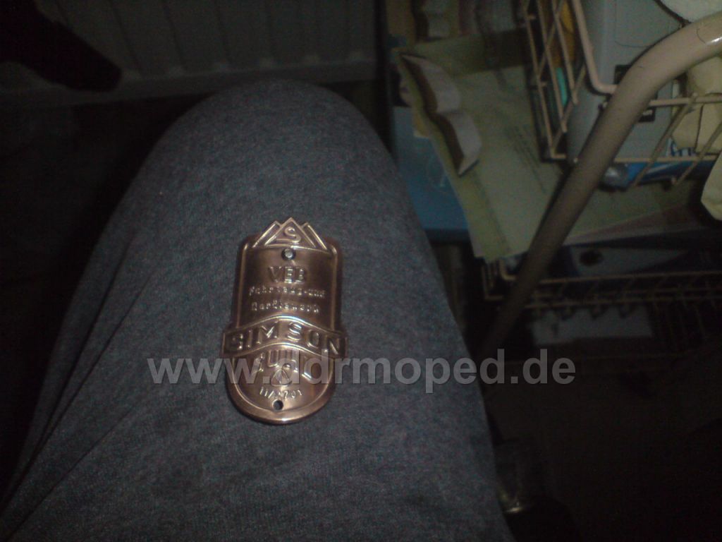

kann man das vordere Schild, vom Steuerkopf, einfach mit Klarlack überlackieren, wenn man es sauber hat? Nur damit es nicht in kurzer Zeit wieder anläuft. Hat das vieleicht schon mal jemand versucht?
Einen schönen Gruß,
Anni.
Cloyd
Geschrieben am: 04.11.2010, 11:09
Beiträge: 3467
Mitgliedsnummer.: 2144
Also Klarlack sollte man lieber nicht nehmen, weil der Glanz der Pakette verschwindet.
Zumindest ist die Wahrscheinlichkeit sehr hoch.
Nimm lieber Hartwachs, welches fürs Auto geht.Kann man auch für polierte Aluteile nehmen.Das Wachs dürfte wirklich ewig halten, solange keiner die Teile ständig anfasst oder mit Seifenwasser wäscht.
mfg Toni

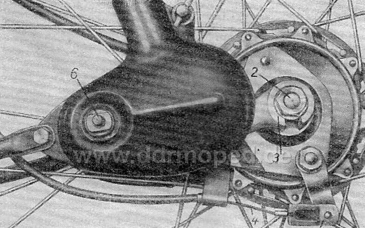

bei mir stockt die Restauration ein wenig. Ich habe etwas Schwierigkeiten jemand zu finden, der mir die beiden Buchsen für die hintere Schwinge dreht.
In dem Zusammenhang eine Frage um mich zu vergewissern.
Die Schwinge darf sich sicher nicht auf dem Schwingbolzen drehen und der Schwingbolzen auch nicht in der langen Metallbuchse. Die Metallbuchse muss sich in den beiden kleinen Plastebuchsen, oder nachgedrehten Messingbuchsen bewegen, wenn die Bewegung auch minimal ist. Sehe ich das so richtig?
Einen schönen Gruß,
Anni.
