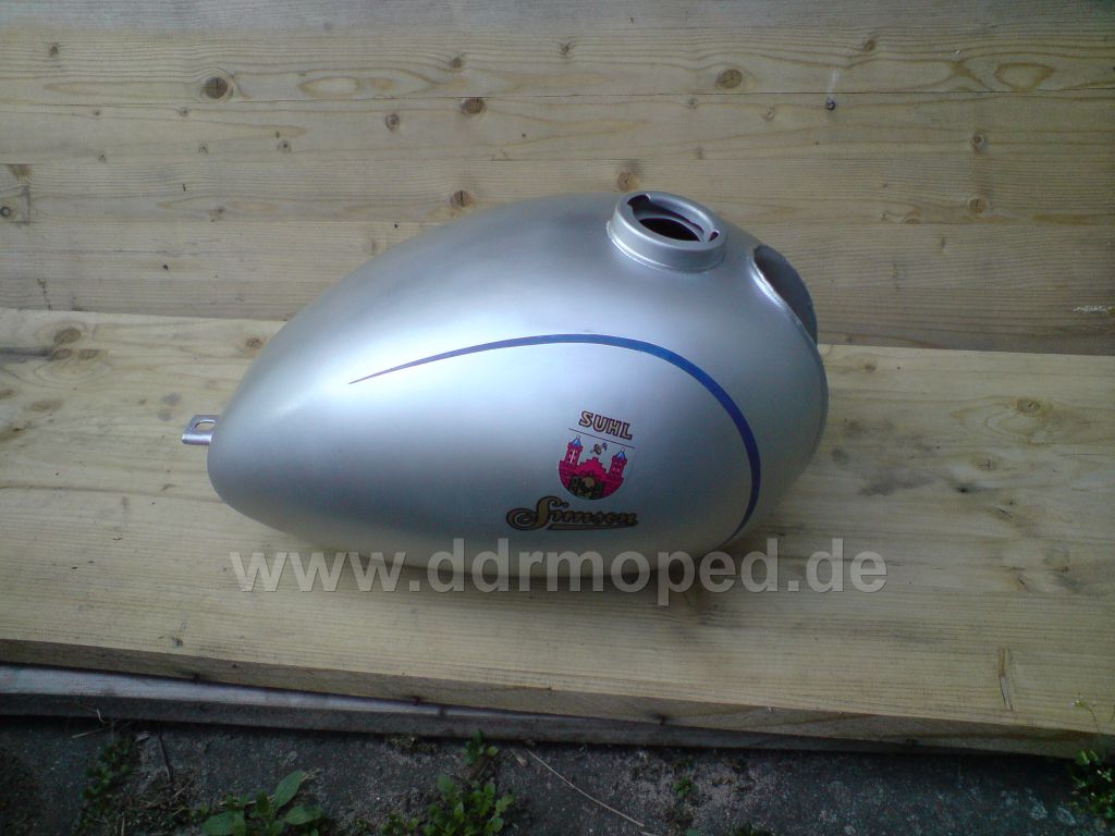

habe heute meinen Tank fertig bekommen. Ist zwar nicht perfekt aber sicher brauchbar.
Übrigens glaube ich jetzt auch, daß man die Abziehbilder nur glatt drauf bekommt, wenn man sie auseinanderschneidet. Ich habe gezogen und geschoben. mad.gif Wenn ich den Knick an einer Stelle raus hatte, schob er sich wieder wo anders hin und wieder zurück, zum Haare RAUFEN !!!
Erst als ein Stückchen abgerissen war lag alles glatt. und man sieht es gat nicht ,wenn man es nicht weis.

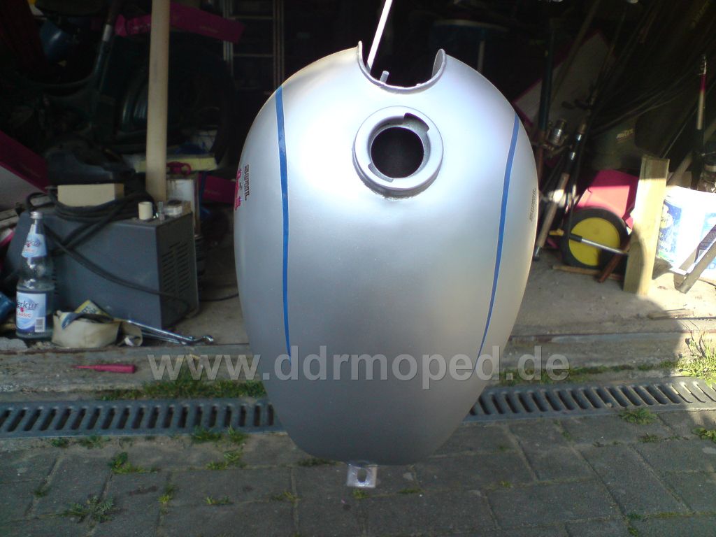

von Oben

Hallo Anni
Sieht doch gut aus thumbsup.gif .
Welche Farbe hast du für die Linien genommen?
Du hättest aber den oberen Rand vom Einfüllstutzen nicht mitlackieren sollen.
Der Tankdeckel schabt dir mit der Zeit den Lack ab, der landet dann im Tank.
Den Fehler hab ich bei meinem roten Essi gemacht.
Hab jetzt blank geschliffen und ein bisschen Fett draufgeschmiert,so rostet es nicht.
Mfg. Frank

Hallo Frank,
Die Linien sind Enzianblau, glaub ich. Muss ich morgen noch mal nachschauen. Der Farbton hat mir am ehesten zu m Diaphanblau vom Rest gepasst.
Den Tankstutzen mach ich da wo es schleift auch noch sauber und natürlich kommt ein Tanksieb oben rein.
Bei meiner ersten Lackierung hatte ich den Rand oben schön abgeklebt um die "Farbspanbildung" zu verhindern, nur leider ein ganz klein wenig zuviel, so daß man immer den kleinen unlackierten Rand unter dem Tankdeckel sehen konnte. Das hat mich doch sehr gestöhrt.
Da mache ich jetzt lieber wieder ein wenig Farbe ab. Das ist einfacher, als da oben wieder ein Stück dranzulackieren.
