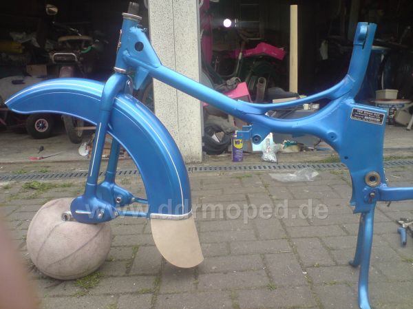

habe heute ein paar Teile der Front zusammengebaut. Nur mal zwei Bilder.
Schönen Gruß,
Anni.

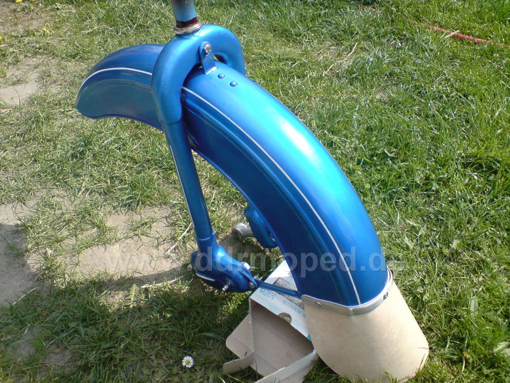

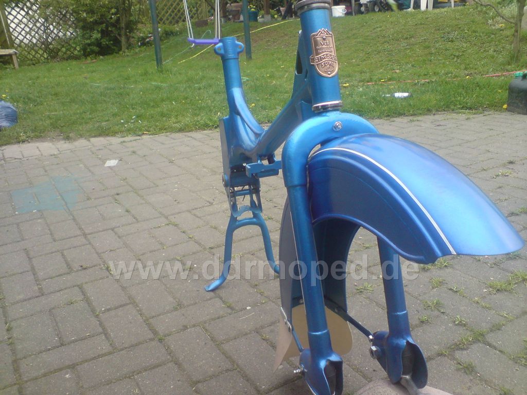

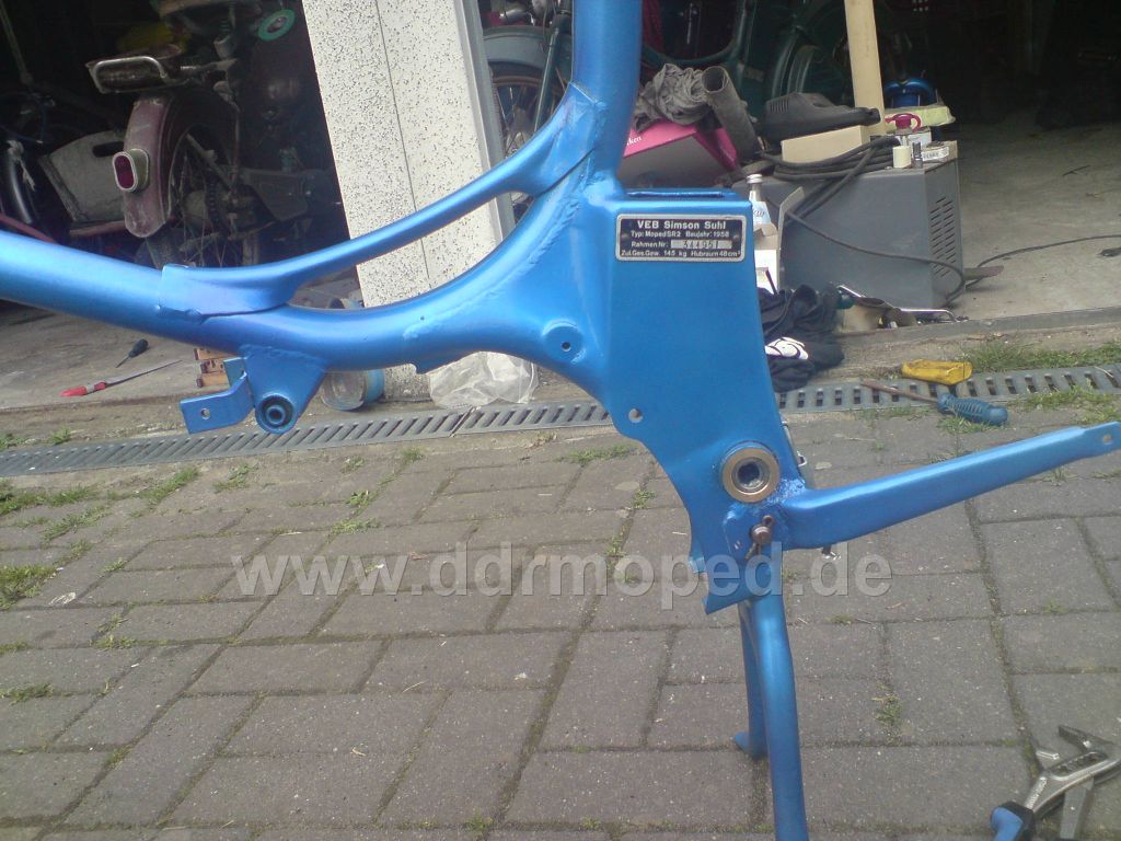

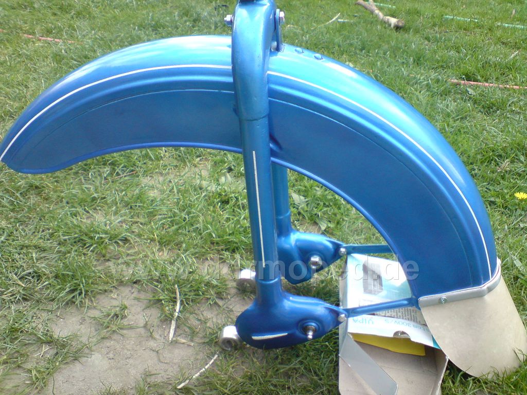

wieder ein kleiner Baufortschritt. Die Schilder sind angesteckt und erste Teile an den Rahmen angebaut.
Jetzt muss ich mir langsam Gedanken machen, wie ich die Linierung auf den hinteren Kotflügel bekomme. Da abkleben bei der Farbe nicht geht, habe ich ein ernstes Problem. hmm.gif
Noch schnell ein paar Bilder.
Schönen Gruß,
Anni.

Hallo Anni
Ich verstehe nicht warum das bei dem hinteren Kotflügel nicht funktioniert.
Du hast doch den vorderen schon liniert. Hast du den nicht abgeklebt. Wenn doch,
warum ist dir das da nicht auch passiert. Ist doch der gleiche Lack, oder?
Wenn der Klarlack richtig ausgehärtet ist, darf das eigentlich nicht mehr passieren.
Interessiert mich jetzt aber wirklich, weil ich ja die selbe Farbe habe. Da werd ich doch mal ein Blech Probe lackieren und das Testen am Montag.
Wie weit löste sich denn der Lack ab. Bis zur Grundierung oder nur der Klarlack?
Mfg. Frank

Hallo Frank,
Ich muss erst mal sagen, daß ich ganz schlau sein wollte und die Lienierung auf die Lasur bringen möchte, also unter den Klarlack. blink.gif
Als ich die anderen Teile im Herbst liniert habe, war es noch warm und ich konnte das Klebeband nach zwei, drei Stunden abziehen, weil die Farbe angezogen hatte.
Den hinteren Koti habe ich erst im Winter liniert und es war recht kühl und feucht und ich musste das Klebeband drei oder vier Tage drauf lassen und da hat sich die Farbe genau unter dem Klebeband gelöst, bis auf das Blech. Auch nicht überall nur so Stückweise.
Ich werde jetzt erst einmal den Werkzeugkasten linieren, der ist kleiner und schneller neu gemacht, und dann mal sehen wie es aussieht, wenn das Klebeband nur kurz dran bleibt. hmm.gif
Sollte es nicht funktionieren, dann muss ich wohl erst den Klarlack spritzen und dann linieren.
Schönen Gruß,
Anni.

Hi Anni
Da wundert mich gar nichts mehr.
So lange darf das Klebeband natürlich nicht drauf bleiben. Bei Lasurlacken ist es ein großes Risiko, das der Kleber den Untergrund anlöst.
Wenn ich auf diese Weise etwas lackiere ( Lasur, antrocknen lassen, abkleben, ausmalen, antrocknen lassen ) ziehe ich spätestens nach 10 Minuten das Klebeband wieder ab und lasse das ganze gut durchtrocknen.
Bevor dann der Klarlack drauf kommt nehme ich ein feines Schleifvlies und rauhe das ganze Teil nochmal an. Hat den Vorteil das dabei Staubeinschlüsse mit geglättet werden und du später beim Klarlack nicht soviel schleifen und polieren musst.
Gut , ich muss dazu sagen, es gehörte auch zu meiner Ausbildung die Abteilung
Schriftenmalerei.
Aber trotzdem hast du bis jetzt gute Arbeit gemacht, lass dich nicht unter kriegen
und mach weiter . Wär doch gelacht wenn du das nicht hinkriegst.
Mfg. Frank

So ne Ausbildung hätte ich auch gerne, dann bräucht ich mich jetzt nicht zu wundern. tongue.gif
Das mit dem Vlies hört sich gut an. Damit kann man bestimmt dann auch gleich die Kanten der Linien etwas brechen. Was nimmt man da für eine Körnung oder Bezeichnung?
Schönen Gruß,
