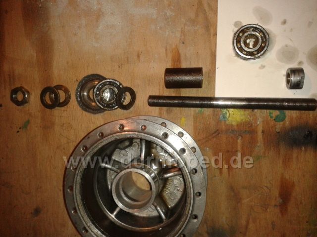

vossi
Geschrieben am: 31.03.2012, 22:24
Beiträge: 275
Mitgliedsnummer.: 4992
Mitglied seit: 12.11.2011
...ein Bild dazu!
Geschrieben am: 01.04.2012, 09:23
Hallo vossi,
nein ist er leider nicht.
VW 1200 L - Klick
SR2 - Klick KR51/1K -Klick
vossi
Geschrieben am: 01.04.2012, 13:41
Beiträge: 275
Danke Enno, warte gern auf Tips!
Geschrieben am: 01.04.2012, 19:56
Vossi ich hab's vergessen - sorry.
Also du brauchst nur die Achse, das Mittelstück (wenn du keine gedrehte Achse hast) und die beiden Lager. Die Lagerschale ist überflüssig.
VW 1200 L - Klick
vossi
Geschrieben am: 01.04.2012, 20:21
Beiträge: 275
Moin!
Da ist sind auch auf den Seiten unterschiedliche Muttern dran!
(siehe Bild)
Diverse Scheiben wohl als ausgleich! Gab das denn früher mit den Lagern?
Die Kugellager stammen aus DDR Zeit!
Und kommen dann noch eine Art Staubkappen ran?
Wie fest müssen die Lage sitzten?
Gruss Vossi.....

Das sagt alles wink.gif ich hab neue geschlossene Lager, es gab keine original Lager für den Essi.
Ich hab noch einen Satz Achsen über muss den aber suchen, den kannst du gern haben.

vossi
Geschrieben am: 01.04.2012, 20:44
Beiträge: 275
Dann muss die ganze Sache bei meinem Essi mal jemand zu DDR Zeit verzapft haben!
Werde das wohl lassen. Das Spiel kriege ich dann wohl mit dem Rohr besser ausgeglichen!
Ich werde erst einmal die hintere Nabe auseinander nehmen und nach dem reinigen versuchen
alles wieder zusammen zu bastel.
Also danke und solltest du den Satz finden , schreib eine PN oder bring
zum UT mit!
Gruss von der Ostsee.....Vossi....
