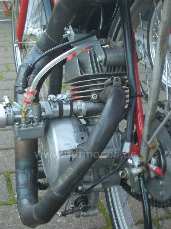

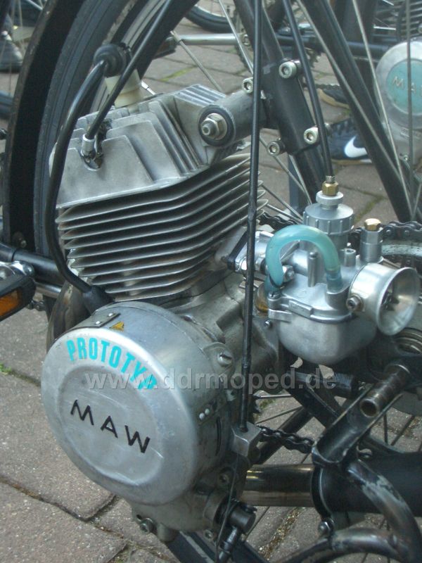

also hier hab ich noch eins gefunden.
gruß jean

na und ob! ein zwei takter lebt nur von resonanz.
und um die rund 3 bis 3,5 ps aufrecht zuerhalten sind diese auspuffs auf diese motoren abgestimmt.
das kann man ausrechnen und dann wird jedes segment so zusammen geschweißt.
ich selber hab das nicht gemacht,das sind alles fahrzeuge von der konkurenz.
da sind absolute könner am werk.
die veranstaltung ist am 21.8 2011
im jahr 2010 haben nur zwei teilgenommen.

das gemisch wird länger in der kompressionsphase im zylinder gehalten, bevor es entzündet wird.
und diese verbrauchten abgase halten wiederum das nächste gemisch etwas länger im zylinder. usw.usw.usw.
so und dafür braucht man einen auspuff ,der diese verbrauchten abgase wie eine welle zurück zum auslass schickt(staudruck)
und das sind die 5 prallbleche , die im MAW auspuff vorhanden sind.
nichts anderes bewirkt ein resonanzauspuff,nur besser.
gruß Jean
