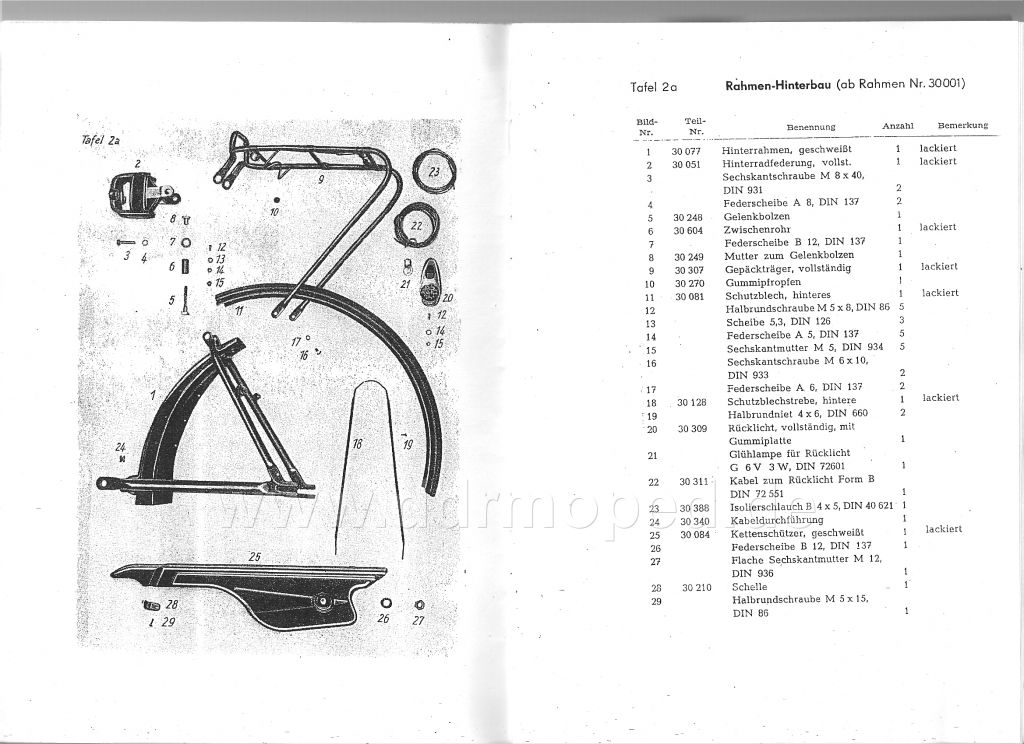

Hallo Gemeinde,
habe da eine Frage zu einem Einserrahmen mit der Rahmennummer 31549. Steht Baujahr 1956 darauf. Nun möchte ich wissen was für Schutzbleche und Kettenschutz drankommen. Gehören die Schutzbleche ohne Seitenverkleidung und einteiliger Kettenschutz , oder das geteilte Schutzblech und mit der Seitenverkleidung am vorderen Schutzblech dran. Danke im vorraus für eure Hilfe.
Gruss Micha.

Die Schutzbleche hatten noch keine seitliche Verkleidung.Das hintere Schutzblech war noch einteilig.
Der Kettenschutz muss einteilig sein.
Wenn mich nicht alles täuscht, gehört da auch der oben gesteckte Tank mit Sicke dran, da bin ich mir aber etwas unsicher.
mfg Toni

Siehe Ersatzteilkatalog 1956 ab Rahmennummer 30 001.
Welcher Tank daraufpasst, erkennst Du an der oberen Rahmenaufnahme.
