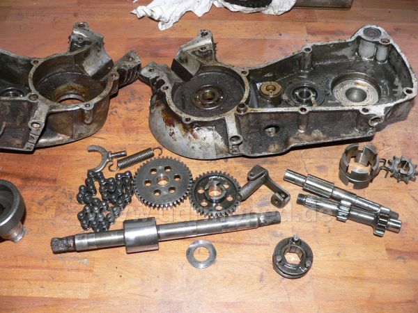

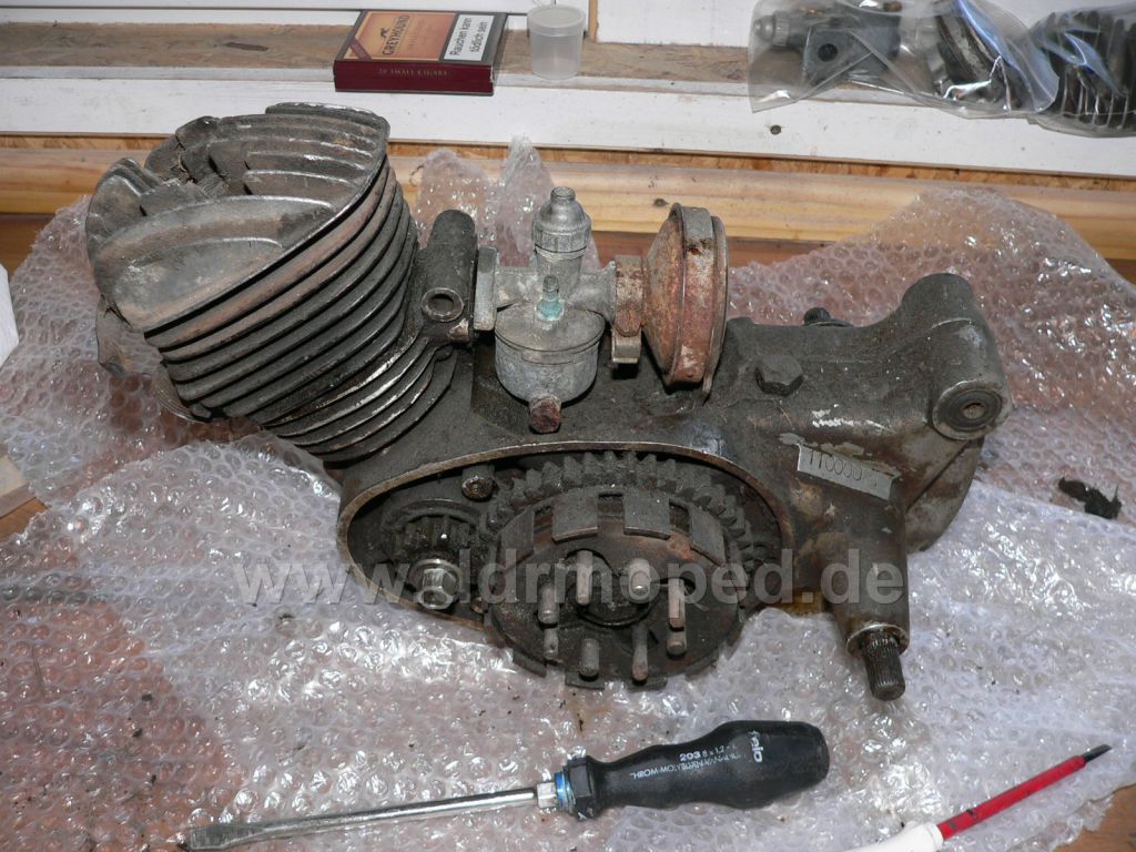

Habe heute dieses Motor gefunden....
Kann mir jemand was sagen zu dem Teil???
Könnte das vielleicht sogar ein SR1 Motor sein???

Es fehlen ein paar Teile....

Ein Sr1 Motor , so wie ich das sehe.

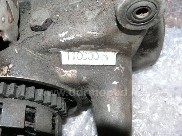

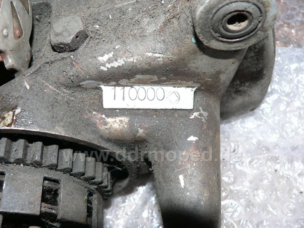

Ist die Motornr. tatsächlich 110.000 ?
Gruß Marcel

Motornummer ist 110000
Was für ein Baujahr ist das ca. ????
Passt der Vergaser zum Motor???
BlueKR50
04.09.2010, 10:33
Beiträge: 2705
Mitgliedsnummer.: 3601
Mitglied seit: 06.07.2010
Das denke ich auch..... müsste so um 1956 verbaut worden sein.... oder???
04.09.2010, 11:14
Beiträge: 4104
SR1 Motor....
kommt rauf an ob noch der Pedalantrieb mit Fahrradfunktion drin ist, ansonsten ist es nur ein SR1 Gehäuse.

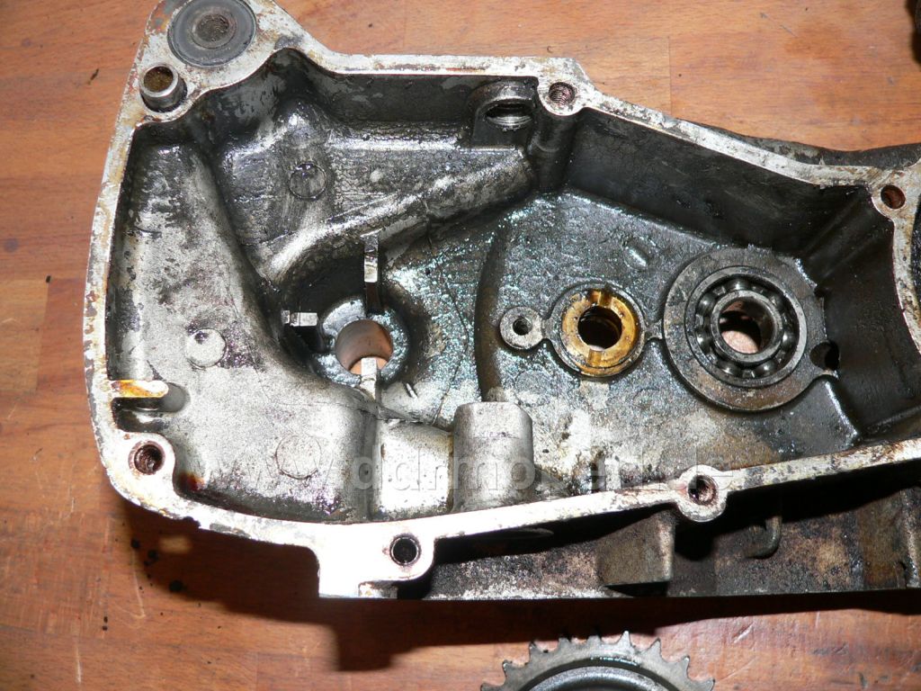

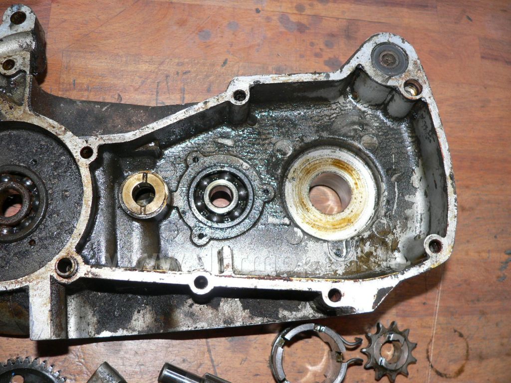

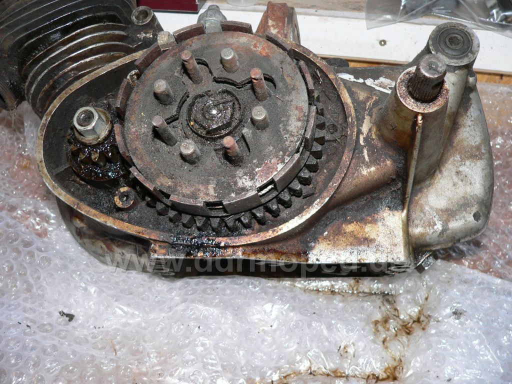

Kann man es so erkennen???
Ich konnte es nicht testen da er nicht drehte....
Die Zylindergarnitur ist auch für den Schrott.... ist zu einem Teil gewachsen
Der Rest sieht eigentlich noch ganz gut aus....

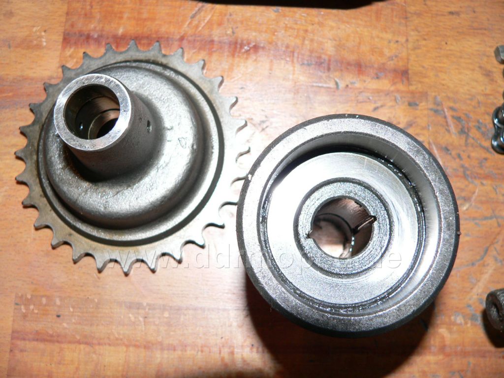

Weitere Teile....
BlueKR50
04.09.2010, 12:58
Beiträge: 2705
und.....
BlueKR50
04.09.2010, 13:01
Beiträge: 2705
Die Rillen in der Welle kenne ich so eigentlich nicht....
Der Motor machte auch nicht den Eindruck das er schon mal geöffnet worden ist....
Ich selber kann so aber eigentlich keinen großen Unterschied zu meinen SR2 Motoren erkennen...
Bitte klärt mich auf...
04.09.2010, 13:25
Beiträge: 4104
SR1 Gehäuse mit SR2 Innenleben, die Fahrradfunktion ist nicht mehr vorhanden.
Matze
04.09.2010, 13:26
Beiträge: 14959
Ist ein 1er Gehäuse mit stino 2er Innereien. Also keine fahradfunktion.Leider.

Was für Teile müsste man Tauschen??? Um wieder ein SR1 Motor zu bekommen??

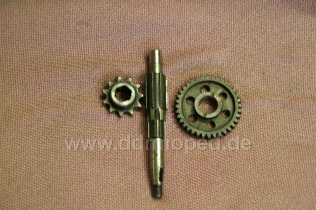

04.09.2010, 14:24
Beiträge: 14959
Das sind die Teile, die Du brauchst.

Bist du sicher das das alles ist???
Was ist denn mit der Pedalwelle und dem Rollenkäfig...
Der Hat laut Ersatzteiliste nur 6 Zylinderrollen??? Oder ist das für die weitere Funktion egal..
Wenn es nur die 3 Teile sind würde ich Ihn wieder Original aufbauen...
