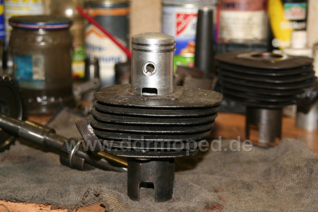

Der Zylinder wird gehont auf Mass Deines Wunsches. Dazu bekommst Du einen dazu gehörigen Kolben+Bolzen+die Ringe. Passend eben. Einbaufertig.
Das Ganze für 40 Eus. Legst Du noch 2 drauf, schwärz ich Dir den Zylinder noch.

So habe gerade Info bekommen....
das die 3 Teile Morgen in den Versand gehen.... war ein Schnäppchen.... biggrin.gif tongue.gif biggrin.gif

@ pneubusiness.... da hab ich nur drauf gewartet.... Ich meine die Portokosten cool.gif
Danke für die Info...

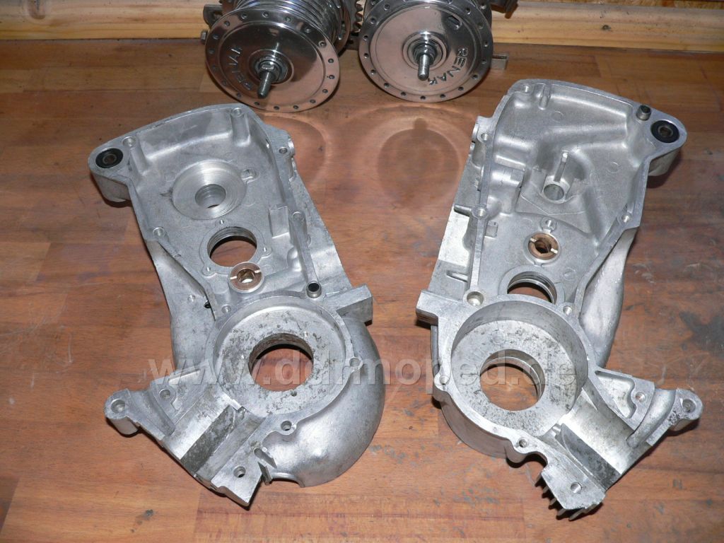

Heute habe ich mal die beiden Motorhälften im Ultraschallbad gereinigt....
Jetzt habe ich wieder eine Arbeitsgrundlage....

laugh.gif laugh.gif .... kein Ding Matthias, gut das du weisst wie es gemeint war .... die 10% für Forumsmitglieder sind Ehrensache, hab ja hier auch schon viel freundliche Hilfe bekommen. _clap_1.gif
die Motorhälften sehen gut aus, sehr gut gecleant ....

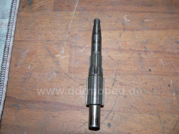

Mann sollte aufhören zu sammeln wenn man nicht mehr weiß was man hat.... ohmy.gif
Habe heute nach Teilen für den Neuaufbau des SR1 Motor gesucht....
Und was finde ich eine Welle in Top Zustand.... liegt da so rum und sagt kein Wort... rolleyes.gif
Das Geld hätte ich mir also sparen können....

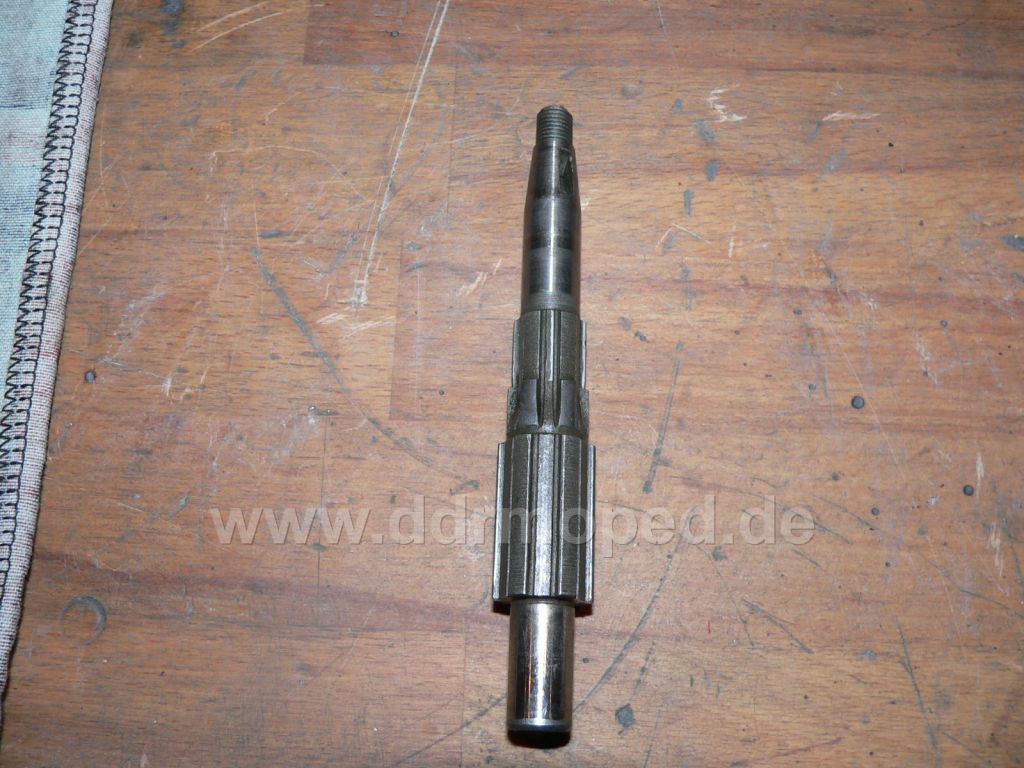

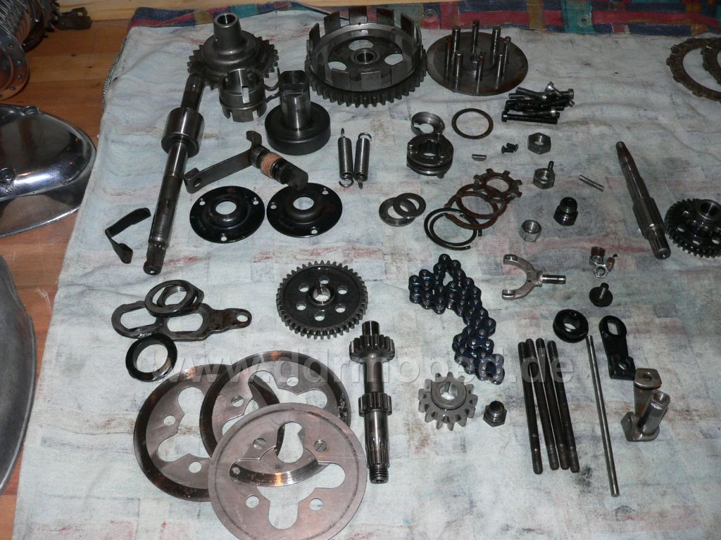

Das Innenleben habe ich heute gereinigt....
Jetzt kann ich noch genau Bestandsaufnahme machen...
Hat der SR1 Motor wirklich immer einen Kupplungskorb mit den 6er Lamellen??

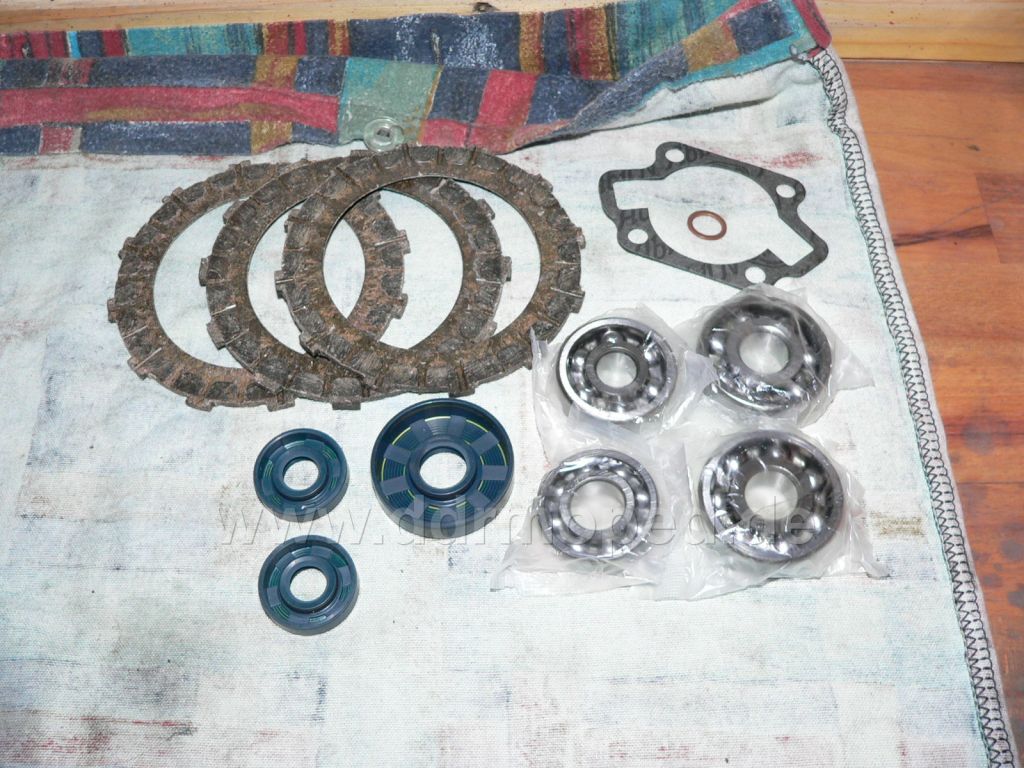

Die meisten Teile habe ich sogar noch liegen gehabt....
So ein kleines Lager ist schon was feines... wenn man weiß was man hat... unsure.gif
Cloyd
Geschrieben am: 07.09.2010, 20:24
Beiträge: 3467
Mitgliedsnummer.: 2144
Der SR1 und der SR2 hatten ab Werk einen Blechkorb mit 6 Aussparungen für die Reibbeläge.Irgendwann so um 1960 rum kam ein 6er Korb in der Art wie der 12er, also mit offenen Schlitzen.
Nimm ruhig den 12er wenn der noch gut ist.Das sieht eh keiner.
Ich hab bei meinem SR1 auch einen 12er drin, weil das Ding zusammen mit dem Primärritzel neuwertig war.
mfg Toni
1964 Spatz, rot, patiniert
Geschrieben am: 07.09.2010, 20:33
Beiträge: 4109
was Dir aber noch fehlt ist das kleine Ritzel für die Pedalkette oder _uhm.gif
Achso und das Gnagrad für den 2. Gang ist beim SR1 auch anderes, aber da kann man(n) zur Not eins vom SR2 in die Drehbank spannen , habe ich auch so gemacht und bis jetzt super funktioniert.
Matze

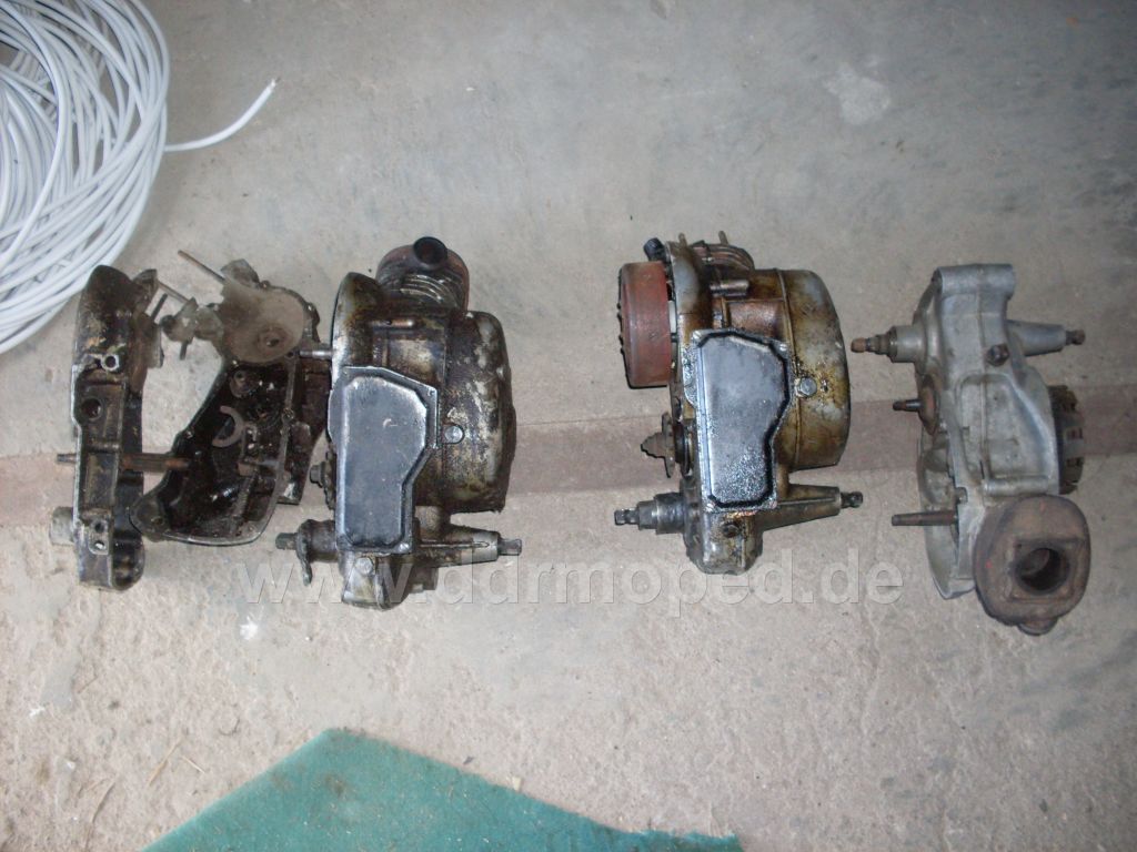

bekomme mit etwas glück diese Woche noch 4 Motoren bzw. das was davon übrig ist....
Da ist auch noch ein SR1 Motor bei, wie ich es auf den Bildern sehe... ph34r.gif
mal sehen was der her gibt... Wenn er vom Pedalantrieb noch Original ist mach ich ihn auch noch fertig.... sonst kommt er erst mal auf Lager..
