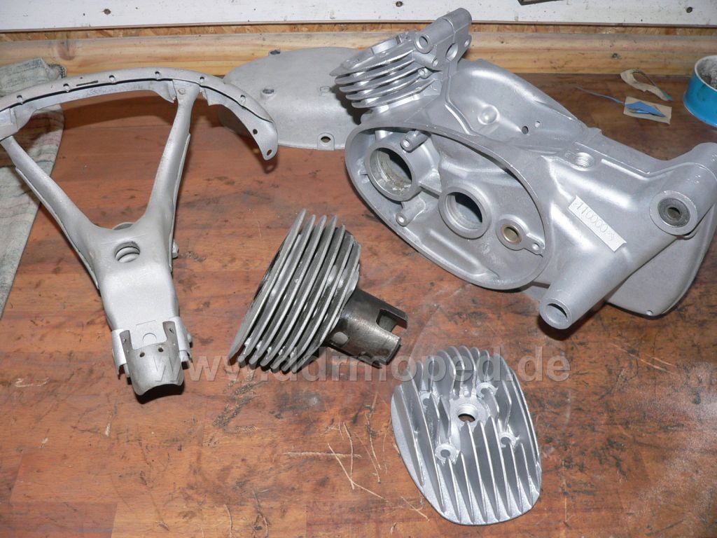

Habe gerade meine Strahlkabine und den neuen Kompressor in Betrieb genommen..
Habe erst einmal einen Sattel und ein Zylinder mit Sand gestrahlt...
Dann mit Glaskugel.... mein 1er Motorgehäuse und ein Zylinderkopf bearbeitet..
Viele sagen ja das es nicht so toll ist.... ich finde es sieht einfach nur Klasse aus....
Wenn mal jemand im Forum was gestrahlt haben will... soll er sich melden...

QUOTE (BlueKR50 @ 14.09.2010, 18:00)
Der Grund, warum man Motorgehäuse nicht strahlen soll ist ganz einfach. Die Motoren gab es original nicht gestrahlt und nach dem Strahlen haben sie auch den Flair eines originalen Motors verloren. Ich würde mir nie einen gestrahlten Motor in ein Moped von mir einbauen. dry.gif
Es reicht doch vollkommen aus, die Motorhälften zu reinigen oder wenn man den Luxus hat sie ins Ultraschallbad zu legen. Alles andere ist absolut unnütz und zerstört nur die originale Substanz. (Meine Meinung)
