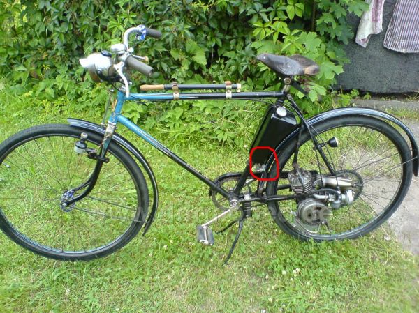

Noch ne Frage, wo hast Du den Rahmentank für deinen MAW her? Ist der selbstgefertigt?
Möchte auch so was ähnliches verbauen,damit das Rahmendreieck nicht so leer ausschaut... rolleyes.gif

Der Tank ist selbstgebaut aus Messing vom User Raphael.
Er stellt eine Anlehnung an die 20iger Jahre Rahmeneinbautanks dar.
Ich habe ihn gewählt, weil ich der Meinung bin das es einige gab die die orginalen Tanks nicht genutzt haben wegen dem Problem Benzinhan, Schutzblech. Und bevor ich den Tank verdrehen muss oder das Blech verbeule nehm ich lieber ne Alternative so wie man es eben gemacht hätte.

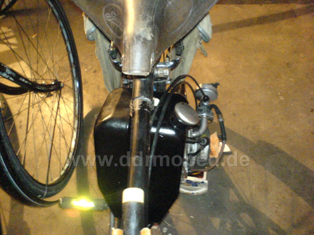

Wegen dem Tank, hier ein Bild wie verdreht meiner war weil der Benzinhan so schräg saß. da hatte sich wol einer verschweißt _uhm.gif .
