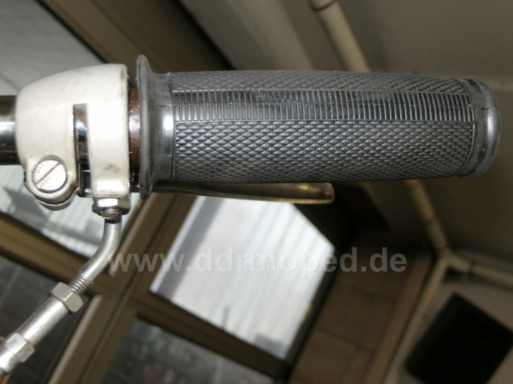

Wo ist die einstel schraube am schaltgriff? gruss

Ja die am Schaltgriff.

Hier befindet sich deine Einstellschraube smile.gif Diese Seite ist vom Gas und gegenüber ist die Schaltung

blink.gif Alles klar Jetzt weis ich bescheit danke. gruss
