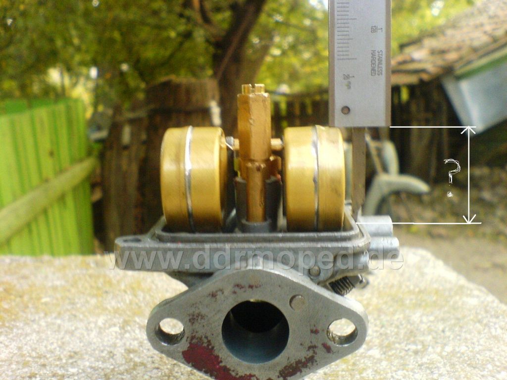

Hallo mal wieder! Ich möchte Sie fragen, warum mein Star Kein leerlauf? Vergaser ist 16n1 BVF-8, mit hauptduse 68, leerlqauf Duse 35, und beginnen Duse 60, 04 teillastnadel von BVF Vergaser NKJ 153-6? Vielleicht ist das Problem des Gleichgewichts der Zündung? Können Sie mir sagen, wie viele mm sollte sein, dass für diese Distanz Vergaser?

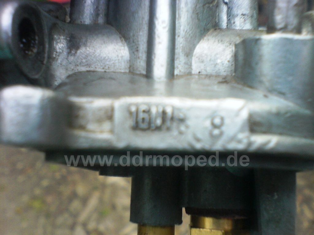

Hallo du hast einen falschen Vergaser an deinem Star!
Du brauchst einen 16N1-6 mit folgender Bedüsung:
Hauptdüse 50 / Nadeldüse 215 / Teillastnadel 04 / Leerlaufdüse 40 / Schwimmerniveau 7 +/- 1
Die Teillastnadel muss in der dritten Kerbe von oben eingehangen werden.
Gruß Jörg

QUOTE (Siebenson @ 21.09.2010, 22:27)
Das auf dem Bild ist doch aber ein 16N1-Vergaser. Möglicherweise wurde einfach das Blechfähnchen des 153-6-Vergasers montiert.
S-U
Das ist zwar ein 16N1 Vergaser aber ein -8 und kein -6. Gut erkennbar am Überlaufröhrchen und der Luftschraube die anders ist als beim 16N1-6. Und vom 153-6 hat er die gemeint ist die 04er Teillastnadel. Von nem Blechfähnchen steht da nix.
Jörg
Geschrieben am: 22.09.2010, 15:16
Hinko, Dein Foto: 27,5mm!
Offen 32,5mm. Der Schwimmer hat 5mm Weg.

Hallo, mal wieder! Ja, das ist wirklich Vergaser 16N1-8, aber ich legte es auf Duzen 16N1-6.: Hauptduse 50, startduse 50. Was ist der Unterschied 16N1-8 und 16N1-6? Ich bin Schwimmer von 25 mm, aber der Motor funktioniert nicht richtig eingestellt.
Geschrieben am: 23.09.2010, 19:56
Hinko , stell mal auf 27,5mm ein , wie Norbert schrieb .

Beim 16N1-6 schaut das Oberteil ein bisschen anders aus. Hatte es weiter oben aber schon beschrieben.
Gruß Jörg
