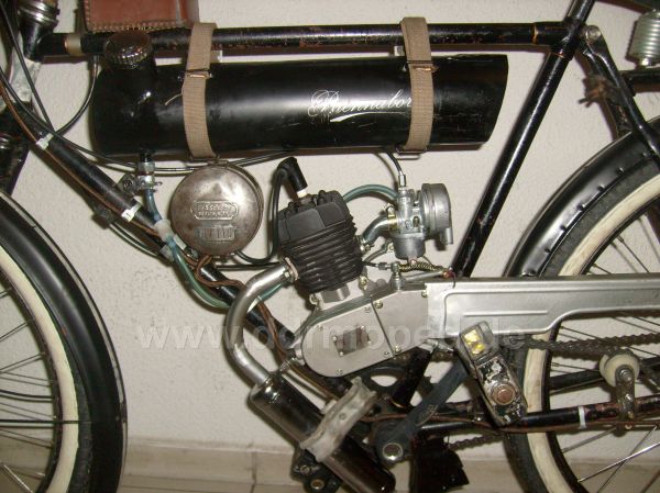

Habe mir mal Gedanken über einen Stecktank gemacht. Er sieht finde ich besser aus als der MAW Originaltank.
Originaltanks von alten Motorfahrrädern sind sehr rar, teuer und meißtens etwas zu groß für einen 28" Fahrradrahmen. Vom Zustand ganz zu schweigen.

Ich hatte für MAW-Freunds Tank 0.5mm Messingblech verwendet , diese dann über einer Richtbank so gerichtet , dass die überlappende Naht hinterher unter dem Rahmenrohr sitzt .
Das ganze ist Hartgelötet . Die Befestigungsschrauben gehen durch die ganze Höhe des Tanks , damit er im Fahrbetrieb nicht dröhnt . Auch diese Schrauben waren aus Messing und sind an den Nahtstellen Hartverlötet .
Als Verschluss hab ich was aus dem Klempnerbereich gewählt , ist auch alles aus Messing .
Die Abmaße weis ich leider nicht mehr , da muss MAW-freund helfen .

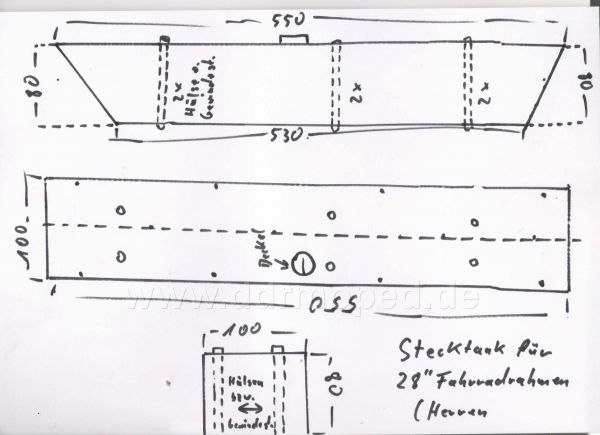

So,habe zumindest erstmal eine nicht Maßstabsgeteue Skizze angefertigt....der Anfang und das Ende des Tanks sind abgeschrägt und folgt dem Rahmenverlauf nach unten. Den Winkel muß ich mal noch ausmessen.
Auf der Skizze ist der Tank in eckiger Ausführung gezeichnet. Man könnte allerdings auch eine an der Steuerkopfseite abgerundete Version bauen, jedoch wird dann bei einfachen Hilfsmitteln der Aufwand zu groß wenn man mit der Rundung dem Rahmenverlauf im richtigen Winkel folgt.

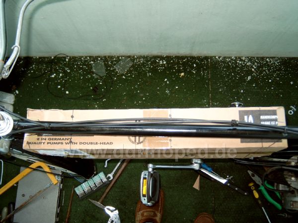

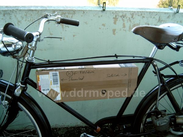

So,man nehme einen Pappkarton und baue sich ein 1:1 Modell... Maße sind natürlich anders, und da bei einem Herrenrad kein Motor im Rahmendreieck sitzt,kann man etwas großzügiger mit dem Tank sein. Breite=80 wegen der Beinfreiheit...Tankstutzen kommt von der Seite schräg nach oben. Denke 5 Literchen könnte der Tank fassen...nicht der Karton... thumbsup.gif

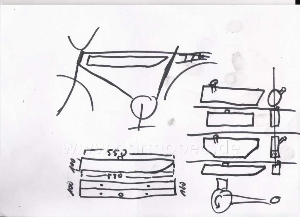

So,habe mit dem Kollegen bis jetzt gefachsimpelt um erstmal die günstigste Tankform zu finden die auch noch gut ausschaut und den Historischen Original nahe kommt. Hängen geblieben sind wir dann bei der Form vom Presto Motorfahrrad nur auf den Kopf gestellt, da wir ja ein gerades und kein gebogenes Rahmenrohr haben. Somit müssen wir nur den Winkel vom Steuerkopfrohr beachten und können durch die Rundung des Tanks den Winkel des Sattelrohrs außer acht lassen.
Der Tank wird sich am besten aus zwei vorgefertigten Hälften die zum Schluß nur mittig miteinander verlötet werden bauen lassen. Das heißt wenn dann alles passt wird erst verlötet. So werde ich das dann machen...das umgedrehte Boot..

Kann man bei der Breite überhaupt noch vernünftig treten? Mein Tank ist dagegen gerade mal 3cm breit und fasst ~1,7l
Was mir Sorgen machen würde wäre der hohe Schwerpunkt. Hast du das Gewicht mal ausgerechnet?

Wenn ich jetzt den Tank vom Pappmodell bauen würde,würde der Schwerpunkt denke ich so ziemlich bei der Mitte vom Rahmendreieck liegen vollgetankt. Der motor hat ja auch so ca. 7Kg am Hinterrad...dann sitzt man ja selbst auch noch auf dem Rad kurz vor dem Motor und ich habe 75Kg was im Endeffekt der volle Tank noch zusätzlich wiegen würde weiß ich nicht wenn da ca.5-6 Liter Sprit reingehen.
