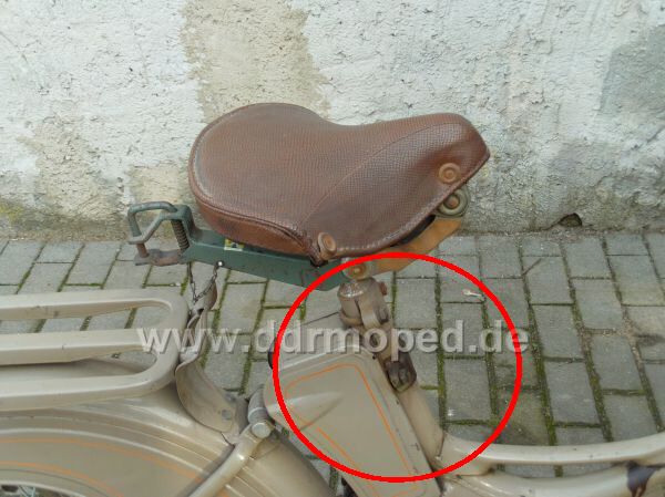

auf die Schnelle geschaut, scheint dein SR 2 wirklich im guten Zustand zu sein.
Aber, aber, aber......
Das ist eine Bastelbude ohne Ende. Teilweise SR2, teilweise SR 2E, teilweise SR 1. ph34r.gif
Zu allen Übel hat hier um die Massen vollkommen zu verwirren, ein früherer (Freizeit-) Monteur auch noch das Typschild vom SR1 dran genagelt.
Schön anzuschauen, aber das war´s auch schon. blink.gif Von "selten" keine Spur, leider.
Interessant an dem Moped ist nur die dunkelrote Linierung (ähnlich wie bei den Knieblechen) am Tank und am Kettenschutz.

Jürgen, schau Dir mal die Auspuffstrebe an. Es ist ein 1er Rahmen. Ansonsten hast Du Recht.

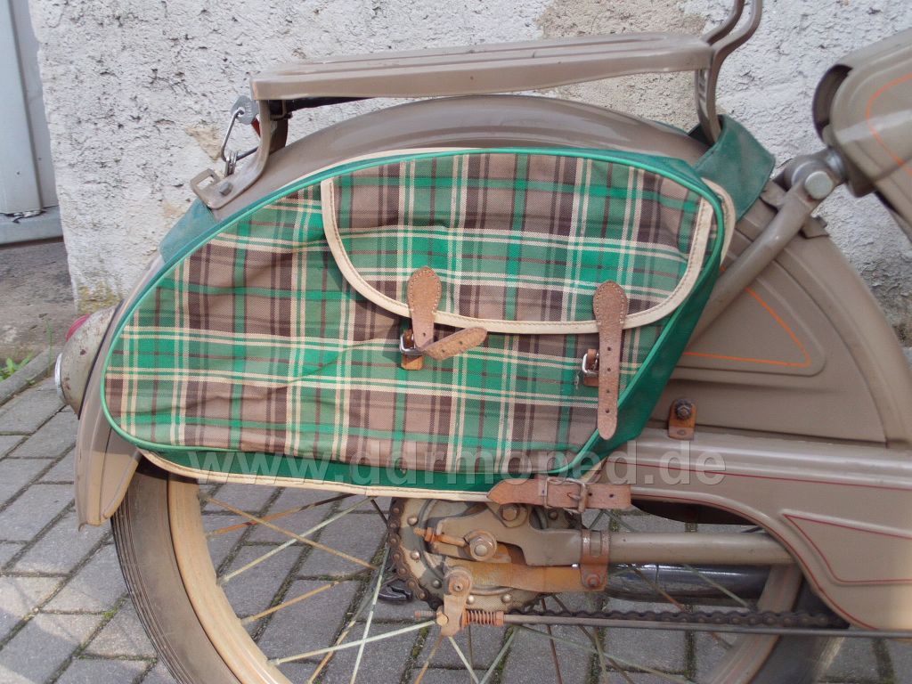

Wisst ihr noch, die Packtaschen sind bei 3-2-1 mal für viel Geld weggegeangen.

Steht auch auf dem Typenschild, dass es zumindest ein 1er Rahmen ist ;-)

Der Rahmen ist ein Einser, wie Norbert schon sagte..Auspuffstrebe.
Die Felegn sind gut nachgeschrichen worden, ebenfalls der Rahmen und der Tank und Schutzbleche. Der Federkasten hat einen anderen farbton als der Rahmen..schaut mal genau hin.
Dann seht euch die Speichen von Rad an...total verwittert. Wenn Speichen so verwittert sind, kann niemals die Felge so sauber sein. Das Teil ist 100% fachmännisch neu lackiert worden, wie auch der Tank mit roter Linie.
Edit:
Der Rahmen und die Hinterradschwinge müssten Org- Lack haben, da deren Farbe schon dunkler ist, als vom Rest.

Schaut Euch mal diese interessante Lösung an, das SR2E-Hinterteil an dem SR1-Rahmen zu befestigen. thumbsup.gif

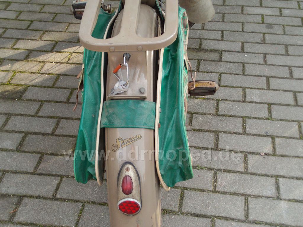

an der Kette hängt sicher der Splint zur Sicherung der Kupplung oder denke ich da falsch?

Hallo ! Genau richtig die kupplung brauch ich noch habe einen Anhänger dafür

Geschrieben am: 19.09.2010, 21:14
QUOTE (pittysammler @ 19.09.2010, 21:50)
Das Teil hat ja auch erst Original 3.900 km runter ...
Ich korrigiere: Der Tacho hat erst 3.900km runter. wink.gif
Geschrieben am: 20.09.2010, 04:27
Wir haben gemeinsam mit dem lehmann am Telefon auch sinniert, wie man eine Sr2-Schwinge hinten an einen Sr1-Rahmen bringen kann. laugh.gif
