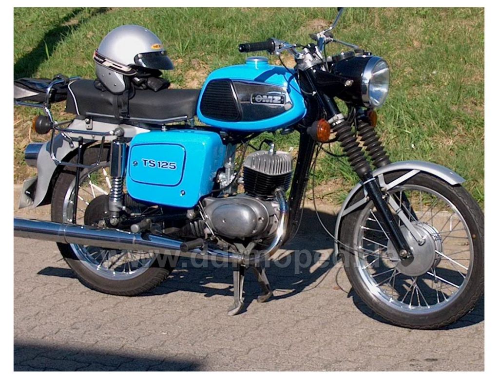

Es gab zwei Typen der TS 125/150, der gezeigte Typ ist der erste. Das ist in etwa zu vergleichen mit TS250 und TS 250/1.
Beim zweiten wurden diverse Sachen geändert, wie Telgabelgleitrohre ohne Buchsen und Drehzahlmesser und Tacho an Lenkerklemmschellen.

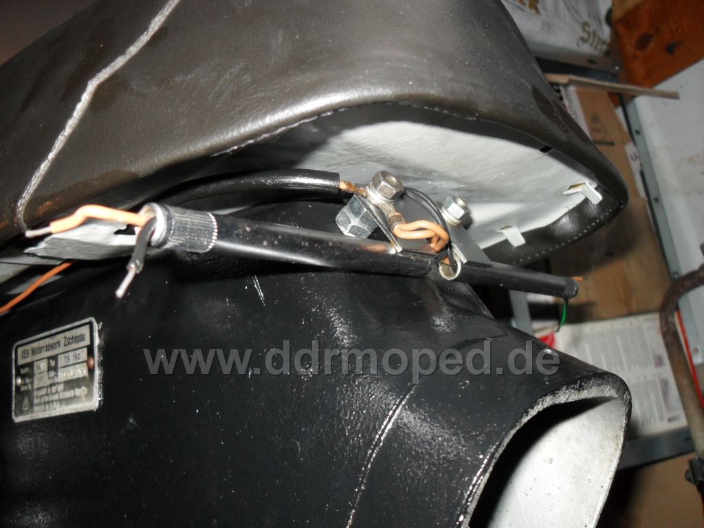

Wer sagt denn was von ES-Bank? Die Länge der TS- und ES-Sitzbänke sind unterschiedlich!
Mit "unter der Sitzbank" ist gemeint, dass am Heckrahmen zwei Bohrungen vorhanden sein müssen, an welche der Blinkerhalter geschraubt wird wink.gif !

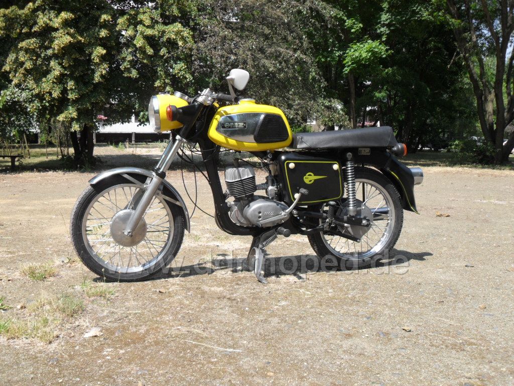

Hi,
inzwischen ziert eine Zündapp Bank mein Krad.

Nimm´s mir nicht übel, die Blinker an der Gabel. aber eine Lampe mit integriertem Tacho verbaut, sieht nicht besonders aus.
Ansonsten nicht schlecht. Wenn du die Export Optik schon möchtest, würde ein Flachlenker auch besser dazu passen.

Alles was die Optik angeht,ist reine Geschmacksschache,doch wieso überzieht man einen Aluminium-rippenzylinder mit Schwarzlack? Damit er möglichst schlecht kühlt und schön heiss läuft?
Das ist ehrlich gesagt genauso so ein quatsch,wie manche Ihre Motorengehäuse bis in den letzten winkel extrem aufpolieren,oder wie da vor kurzem ein S51Moped bei Ebay,wo jemand die kurzen Kühlrippen von den Radnapen ganz abgedreht hatt und die Nabe spiegelnt poliert hatt,ich kann sowas nicht nachvollziehen. unsure.gif
Ich bevorzuge zwar nur die unverbastelten Varianten,ansonsten ist Deine Ts schon okay,sie soll Dir ja Spass machen.

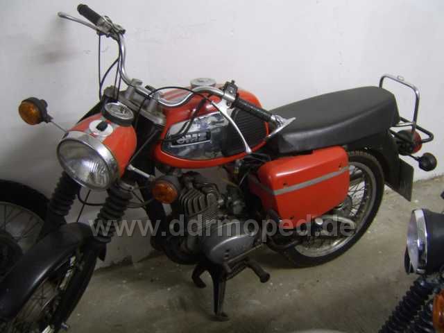

So, eben Spaziergang zur Garage getätigt.
Nun weiteres: BJ 1983 (lag ich richtig mit dem Jahr rumstehen bis zur Anmeldung)
Motornummer 670 2271, Rahmennr. 8075831 - wurde da schon was ausgetauscht?
Der Seitendeckel ist nur der Vollständigkeit mal eben rangestellt. Der Scheinwerfer war früher mal grün, zumindest das vordere Schutzblech war Silber und das hinterer ist wohl auch überpinselt worden. Wahrscheinlich waren die silber Streifen auf rot mal im Trend laugh.gif
So wie es wirkt, wurde das ganze Teil mal umgemalert, evtl. noch zu Ost- Zeiten.
Jetzt bin ich auf eure Farbvorschläge und Anmerkungen gespannt. Stimmt eigentlich das Rücklicht? Und wie kann ich das Typenschild "retten," lesen kann man es grade so ?
