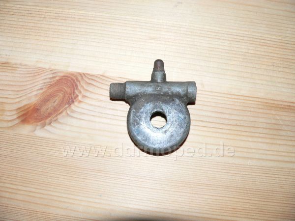

Hallo....
ich brauche mal wieder euer Fachwissen....
Wo kommt der Tachoantrieb her???
An meiner SR2E ist auch ein kleiner Antrieb, gehört da aber glaube ich nicht Original ran...
Dieser sieht fast genau so aus....
Auf dem Teil steht ein "R"
Geschrieben am: 13.09.2010, 08:55
Hallo, der auf dem Foto nicht vollständige Tachoantrieb gehört an einen SR2. Verbaut bis 1960 bin mir aber nicht ganz sicher. Verbessert mich wenn es nicht passt.
An deinem Tachoantrieb fehlt das Mitnehmerblech und sonst müsste man den Antrieb wohl erst mal zerlegen, reinigen und dann prüfen ob er überhaupt noch funktionsfähig ist.
Gruß Jörg
Geschrieben am: 13.09.2010, 12:26
Also wenn, dann verbaut bis 1962! Ob das "R" ne Bedeutung hat, weiß ich nicht. Mitnehmerbleche dafür habe ich immer noch welche übrig.
