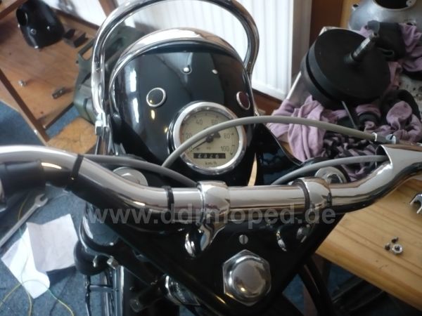

Ja, ich will soviel wie möglich original lassen. Polierter und versiegelter alter Lack ist doch schöner, als neuer, auch wenn er paar Macken hat. Nur bin ich mir nicht sicher, ob ich nicht den Lenker der 2 verbaue. Dieser hier ist irgendwie so klein. Ich bin nur breite Lenker gewohnt ^^
Wer aber eine Lampe in maron hat, bitte anbieten!! Am besten mir Originallack.

Ich finde die Lenkerarmatur von der /2 auch schöner, gehören aber leider nicht an die /3 und "oginool is oginool" und wenn du sie original haben willst, gehört nunmal die Lenkerabdeckung drauf.

jaaa, ich weiß. Aber mal sehen.
Was müsste denn alles getauscht werden, damit der /2-Lenker passt? Der 3er ist ja nun an der gabel festgeschweißt.

Auf die Schnelle fallen mir da ein: oberer Klemmkopf, Lenker und 2x Lenkerhalter mit Klemmschalen, Hutmutter mit Sicherungsblech, 2x verchromte Sechskantschraube mit Deckscheibe.
