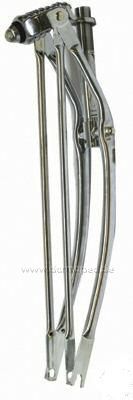

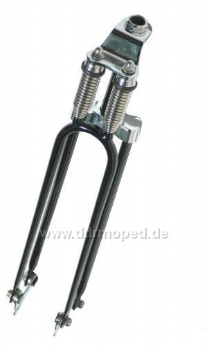

Bin am Überlegen ob ich an meinem MAW noch eine Springergabel verbauen soll.
Die Frage ist nur welche...eine gereckte möchte ich nicht haben...also bleiben die zwei Formen von den Bildern. Die Vechromte gibt es auch mit Tommel und Felgenbremsaufnahme in schwarz. Oder doch lieber die mit den zwei Federn?

Geschrieben am: 14.09.2010, 12:08
Hatte ich auch mal angedacht bei einem anderen Projekt , die gibts aber leider nur für 26er Räder ...
Die untere gefiele mir persönlich besser .
Gruss,
Geschrieben am: 14.09.2010, 12:19
Raffi, die Obere auf 24" zu kürzen ist ja nicht das Problem, da ist genug Fleisch dran.
Geschrieben am: 14.09.2010, 12:23
Geschrieben am: 14.09.2010, 12:36
Naja, da hast du recht, die sieht für 26" schon nicht überstabil aus. Ich dachte da aber an Thomas´ Renn-MAW-Projekt.

Die mit den zwei Federn gefällt mir auch besser, kostet aber gleich mal das dreifache der Chromgabel...an den 26" Rädern solls bei mir nicht liegen die sind verbaut.
Ich möchte meinen MAW von der Opitk her einem alten Motorfahrrad angleichen...

QUOTE (Raphael @ 14.09.2010, 12:08)
Gruss,
Die gibts auch für 24" und 16"...

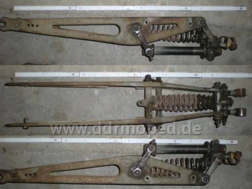

Nicht schlecht was wäre mit dieser hier? Stammt von einer Gustloff...selberschweißen eher nicht,weil ich mit dem ganzen Gerät dann durch den TÜV will...

Von der Größe her sollte die passen. 28" Räder passen auch noch in die Gabel...eventuell muss man die Feder um ~4cm verlängern.
Du müsstest den Verkaufer mal fragen, welche Maße das Steuerrohr hat. Das Rohr ist bei Motorfahrräder fast immer kürzer als bei Fahrrädern. Bei mir passt das gerade noch so .

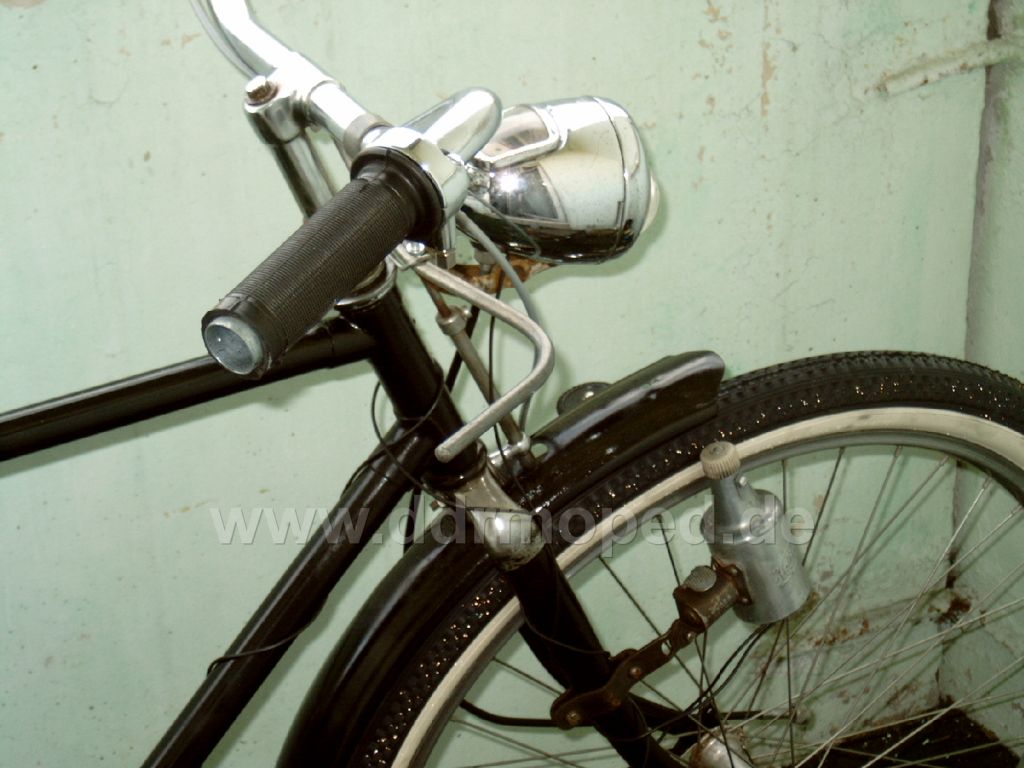

Auf den Punkt Steuerrohr wollte ich gerade kommen...sieht echt länger aus bei der Gabel...also müsste man das dann alles kürzen...Feder usw. Da wäre mir die originale Trapezgabel aber viel zu schade dazu...also bleibt sie wo sie ist im Teich.
Schau dir mal mein Steuerrohr an...

Die Maße kann man über Fotos kaum einschätzen. Die Gabel kann man garnicht ändern, da der Abstand der 4 kleinen Streben ja festgelegt ist. Allerdings hat man einen recht großen Spielraum zwischen oberen und unteren Steuerrohrlager. Das ist zwar nicht Ideal...fährt sich aber bestens!
Ich könnte auch wetten, dass das Rohr bei deinem Fahrrad länger ist. Ich kann meine Gabel morgen mal vermessen.
