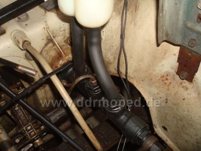

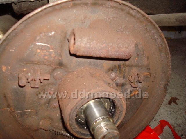

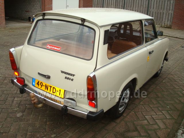

Mein 73er Trabant lasse ich so wie er ist. Der 66er soll aber viel fahren. Und wenn da auch noch Frau und Kind mitfahren sollen so ist mir die betriebssicherheit wichtig. Später wenn ich mal nicht mehr viel fahren werde mit den 66er kann ich noch immer zurück rüsten nach alte antrieb. Mit den umbau nach neuen antrieb mache ich schliesslich nichts kaputt. Letzte 2 wochen haben wir viel an meinen Hycomat geschraubt. Komplett neue bremsen (war wirklich alles kaput sogar der hauptbremszylinder) neuer DDR auspuff, neue scheinwerfer, rückfahrscheinwerfer und nebelschlusslicht und auch 2 neue verchromte nebelscheinwerfer mit gelbe gläser. Jetzt noch die radlager hinten und alle schläuche vom Hycomat. Die sind alle kaputt und verlieren viel öl. Oberflachenrost, vor allem hinter die rückleuchten, habe ich behandelt. 22 november wird er hier für die Niederländische zulassung seine vollabnahme bekommen. Den Hyco werde ich täglich fahren. Das lackieren lasse ich erstmal. Schliesslich ist er eigentlich noch sehr schön. Und vom geld was die lackierung kostet kann ich sowohl meinen 66er als auch 73er Fahrbereit machen mit neuen TÜV. Tja, jetzt sind auf den Hyco 4 neue sommer reifen. In november brauche ich dann aber wieder 4 neue winter reifen. Zum glück sind 4 Pneumant (neue produktion) nur 116 euro smile.gif.
"Alles neu" sagte der verkäufer... jaja:
TrabiTim
Geschrieben am: 16.10.2010, 10:00
Beiträge: 119
Mitgliedsnummer.: 3797
Mitglied seit: 31.08.2010
Neuer hauptbremszylinder:

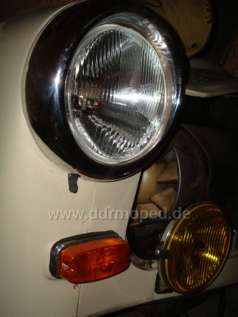

Neuer scheinwerfer, blinklicht und nebelscheinwerfer...

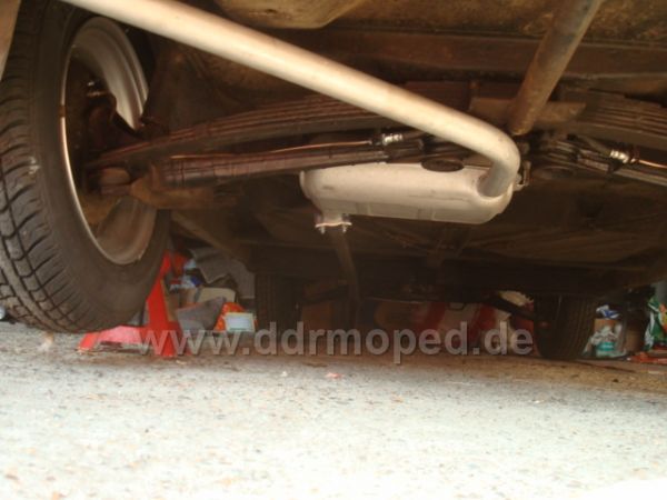

Komplett neuer DDR auspuff und neue bremsschläuche (natürlich neue produktion) überigungs verbaue ich auch noch 4 neue stossdämpfer aus DDR produktion.

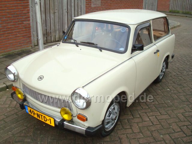

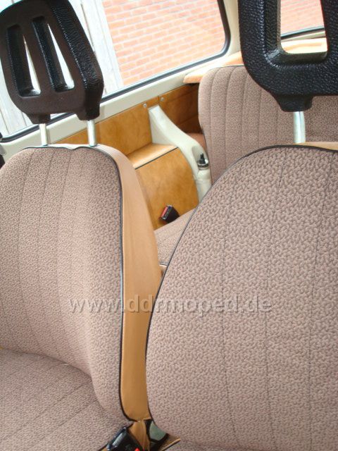

Endlich habe ich wieder zeit einen beitrag zu schreiben. Mitterlerweile habe ich es zusammen mit meinen kumpel geschafft meinen Hycomat wieder 100% in ordnung zu machen. Es hatt viel spass gemacht. Und auch viel geld gekostet. Ausser den keilriemen habe ich nur originale DDR ersatzteile dafür genommen. Scheinwerfer, Nebelscheinwerfer, blinker, stossdämpfer, radlager, komplette bremsen, DDR auspuff und und und, alles neu. Das Hycomatöl habe ich ersetzt durch automatikgetriebeöl und das functioniert 100%. Das schönste was ich gefunden habe ist die komplette neue sitzbezüge DDR für den kombi. Auch die filzmatten und ablage unters armaturenbrett ist neu. Als der Trabi fertig war für seine erste probefahrt haben die blinker ganz komisch gemacht. Der vorige eigentümer hatte vieles falsch gemacht beim anschliessen sämtliche anschlüsse. Auch das haben wir behoben. Der erste probefahrt war sehr spannend. Ich konnte einen termin bekommen am selben tag doch sollte innerhalb eine stunde bei der zulassungstelle sein. Das waren ja 50 km und ich sollte noch die versicherung abschliessen, nummerschildern machen und und... Aber ich habe es geschafft smile.gif! Dort habe ich nur komplimente bekommen "tja hier ist alles neu, was müssen wir dazu sagen?". Ich habe schon über 800 km mit den Hycomat gefahren ohne probleme. Es fährt sich sehr komfortabel. Ausser wenn er kalt ist, dann ist es ganz schön schwierig ordentlich rückwärts zu fahren. Mann kann ja nicht mit der kupplung "spielen" wie bei ein normalen Trabant. Ich bin auch wirklich ganz zufrieden mit den neuen Pneumant reifen. Der preis für 4 reifen war überigungs nur 118 euro. Die radkappen die drauf sind ist überigungs auch original DDR, produziert durch Pneumant. Ob es schön ist das ist geschmacksache... Das RFT radiocassettengerät functioniert auch sehr gut, habe sogar gestaunt das doch ein einigermassen schöner sound aus die DDR lautsprecher kam smile.gif.

neue sitze...
