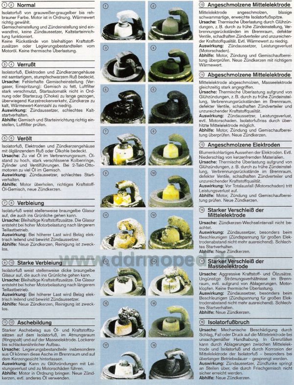

Hi Pogo user posted image ,
die Bosch 5 ist eine 225er,diese müßte eigentlich für den Motor gut sein.
Seidenn die Vergasereinstellung ist nicht in Ordnung.

hmmm würde mal auf Bild Nr. 4 Tippen.
habe aber schon einen neuen neuen Luftfilter drin und über die Nadel das magerste Gemisch gewählt ( oberste Kerbe das Plättchen gesteckt).
Bei der Einstellung habe ich den meisten Anzug.
Nur ist nach 1 - 2 km die Kiste zu zu heiß und es kommt kein funke mehr.
wenn ich eine andere Kerbe wähle, dann schaft es die JAWA nicht mehr den kleinsten Berg hoch und geschweige den den 3ten Gang auszufahren....
bin echt Ratlos

Das sind ne Menge Ungereimtheiten.
Wenn eine 225er Kerze in zu heißem Motor verrußt ist,wie auf Bild 4,stimmt was anderes nicht.
Höchstleistung hat mit der Düsennadel nichts zu tun.
Oberste Kerbe ist für den Normalzustand nicht normal.
Was für Hauptdüse hast du drinne ?
Wieviel mm hast du Vorzündung ?
