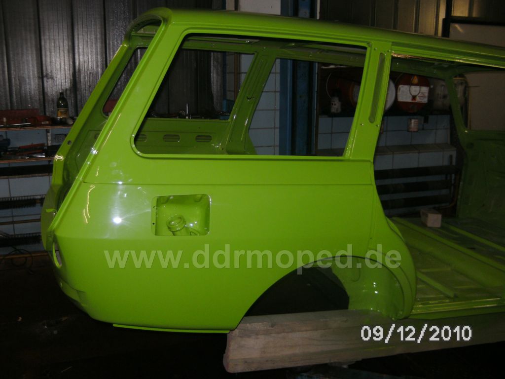

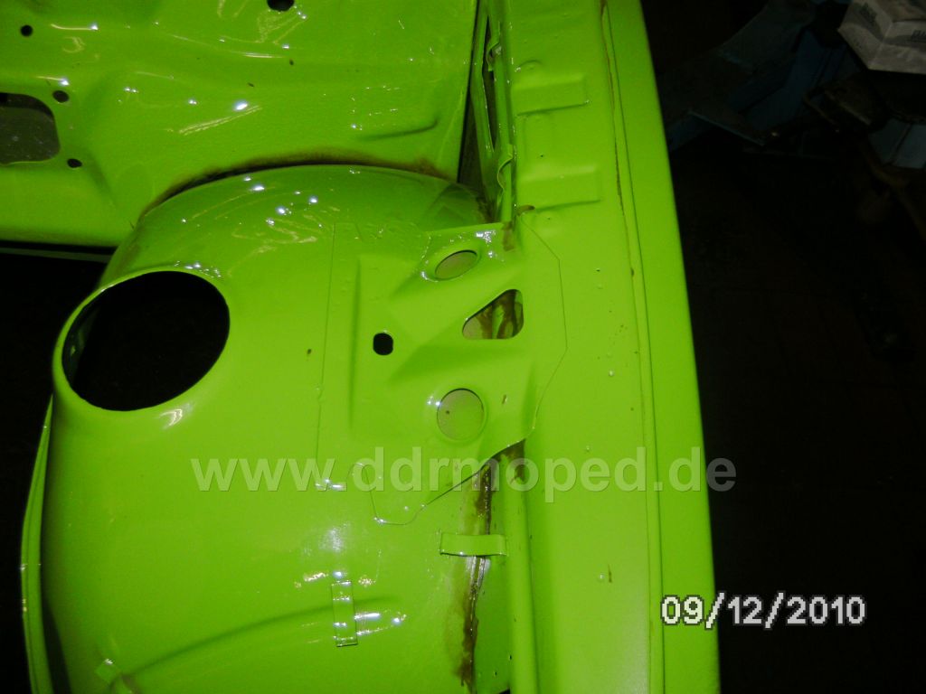

nur zur Prope montiert

OHHH wie geil,w[nschte,meiner sieht so aus,hast du ne Farbnr.von dem Gr[n_
