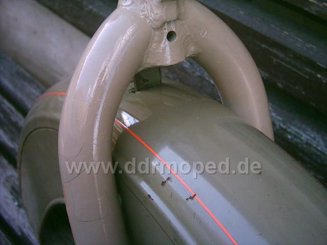

Wollte mal an meinen SR2 das Vorderradschutzblech austauschen und habe dabei verschiedene bauformen festgestellt. Hängt sichen mit den Baujahren zusammen, aber wer weiß hier genau Bescheid? blink.gif
Bild 1 : zwei verschiedene Gabeln

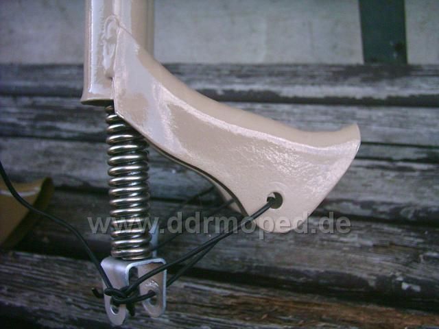

Bild 2 : Schutzblech passt nicht in die Gabel

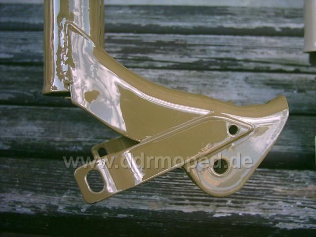

Bild 3 : hier an der Gabel passt es !!

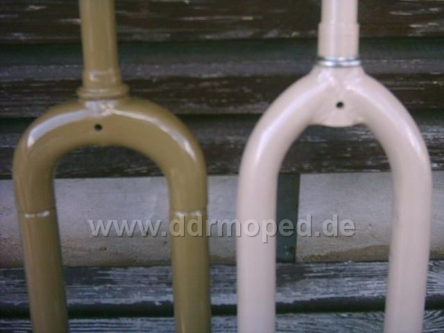

Bild 4 :

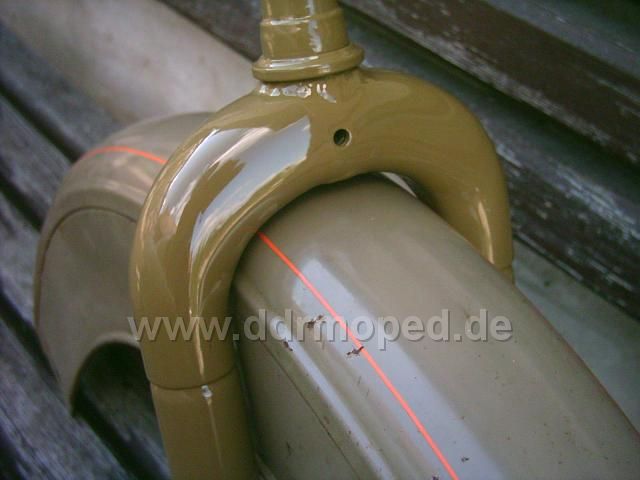

Bild 5 :
Wer weiß Bescheid?
An meinen fahrbereiten SR2 ist die graue Gabel montiert, da hat das Schutzblech oben wo es mit der Gabel Kontakt hat zwei originale Dellen drin.

Die hellere Gabel ist die, die ab 1962 mit dem verlängerten Federweg verbaut wurde. Für diese gibt es Schutzbleche, die an der Seite "eingedrückt" sind.
PS: Die Farbtöne beider Gabeln passen aber nicht ansatzweise zum beige.
