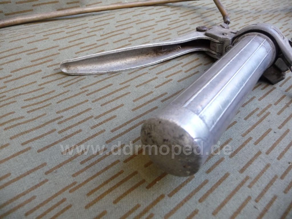

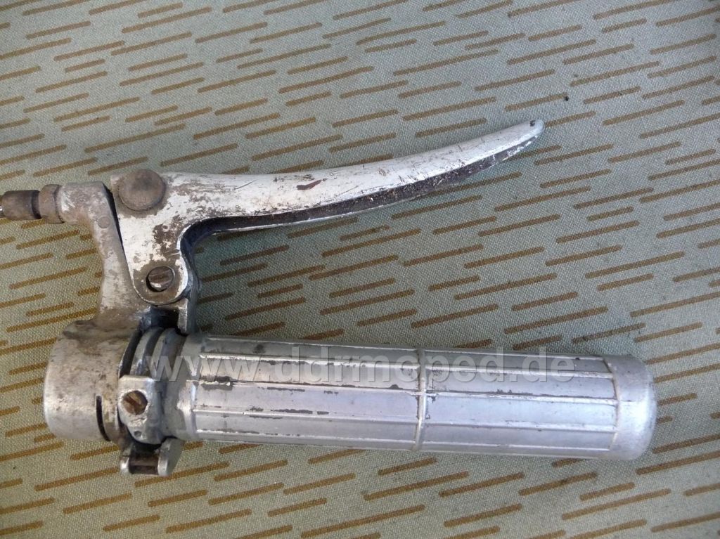

Hallo SR Freunde,
habe diese beiden Griffe von einem SR2 Baujahr 57.
Meine Frage sind das vielleicht Griffe vom SR1?
Danke für eure Hilfe
Gruß Simson-Rheinmetall2E

Ja das sind sie.
Gruß Tony
schönen Gruß von der Küste
Tony
Geschrieben am: 21.09.2010, 11:08
Die sind aber am frühen SR2 auch richtig, die ersten hatten noch diese Armaturen.

Geschrieben am: 21.09.2010, 11:54
beim Gasgriff gehe ich mit, aber die Schaltungsseite dürfte die vom SR 2 bekannte Variante sein. _uhm.gif hmm.gif
Leider ist das Foto etwas unvorteilhaft aufgenommen.
Wuschel
Geschrieben am: 21.09.2010, 12:12
Beiträge: 1341
Mitgliedsnummer.: 2840
Mitglied seit: 13.11.2009
Die Schaltung ist eine Mischung aus 1er und 2er. Der Griff ist geschlossen (1er), das andere Teil (wie heißt das eigentlich???) ist vom 2er.

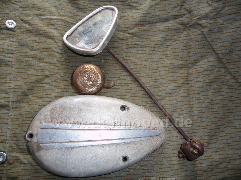

Danke für eure Beiträge! An dem Lenker waren noch dieser lange Spiegel und eine Glocke montiert. Den Spiegel habe ich noch nirgends gesehen.
Geschrieben am: 21.09.2010, 13:41
Beiträge: 4118
Mitgliedsnummer.: 3725
Mitglied seit: 11.08.2010

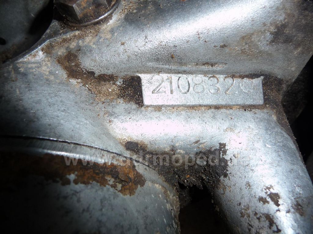

Dann hat der rechte Motordeckel keine Rheinmetall Aufschrift, und die Motornummer steht anders als bei den SR2 Motoren längs drauf?
oldsr2
Geschrieben am: 21.09.2010, 13:42
Beiträge: 846
Mitgliedsnummer.: 2180
Mitglied seit: 03.05.2009
sind das deine eigenen Bilder ??? ---sind auch im Auktionshaus zu finden ???
ich hätte jedenfalls an der Gasgriffseite starkes Interesse !!!
Gruß vom Old
oldsr2
Geschrieben am: 21.09.2010, 13:46
Beiträge: 846
Motor ist vom SR 2 !

Bemerkung aus der Auktion ---
"Frage: hi, ist das wirklich sr1, habe ich so noch nicht gesehen. mfg
Antwort: Hallo, der Griff ist definitiv vom SR1, denn er ist zur Seite heraus geschlossen. Es kann also kein Steckspiegel wie beim SR2 montiert werden. Beste Grüße"
-ist aber eben nur die halbe Wahrheit, den der Rest ist vom SR 2 ,wie der Jürgen schon feststellte
OLD
