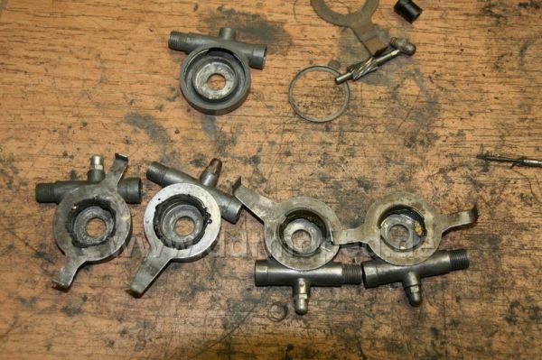

Geschrieben am: 17.02.2008, 16:34
Weiter oben hatten wir ja die Tachoantriebe und die 250 Eus und obs das wert ist und und.
Nun 4 von 5 (auch die beiden 2-flügligen) sind wieder vollkommen o.K. biggrin.gif

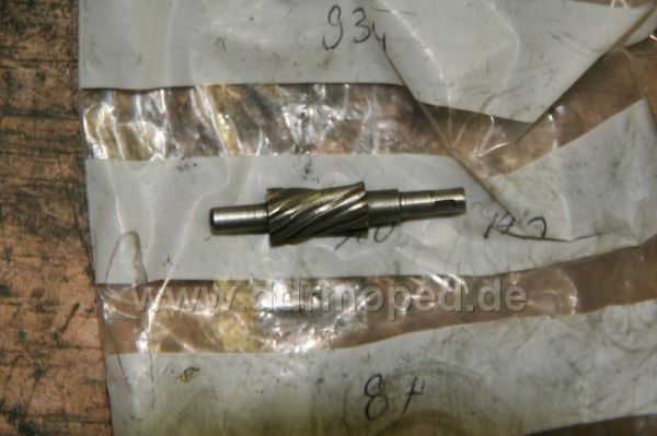

Geschrieben am: 17.02.2008, 16:37
Einer allerdings war so fest, dass ich meine Mühe hatte, den überhaupt zu öffnen.
Dort sieht die Schnecke leider so aus und ist auch mit etwas hin- und herrücken nicht mehr zum GReifen zu bewegen. weep.gif

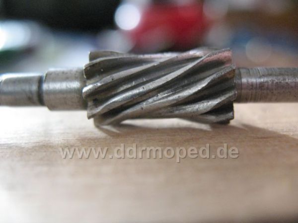

Wie meine! Grüsse piotr

Hallo Norbert,
hast Du da auch neue Messingringe für die Führung eingelötet?
Mein Ring sieht sehr asymmetrisch aus - an der dünnsten Stelle beträgt die Wandstärke 0,69mm , die breiteste gibt noch 1,36mm her... (liegt genau gegenüber)
Habe vor, mir einen neuen Ring drehen zu lassen. Der jetzige ist nicht mehr so top und würde die Schnecke dadurch sicher schnell ruinieren.
Diese sieht allerdings noch erstaunlich gut aus. Wäre auch das größere Übel, wenn die so stark eingelaufen wäre...
Weißt Du zufällig, wieviel die Wandstärke des Messingrings original betrug?
Danke und Gruß
Daniel
