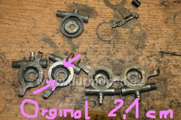

ein originaler SR1 Tachoantrieb ist nicht gerade billig. Mit ca. 50 Euros musste da rechnen bei ebay. Mittlerweile habe auch viele Händler solche Preise.
Aber schau mal auf www.velo-classic.de. Die haben einen fürs Fahrrad, der aber auch passen sollte. Ich glaube der muss nur von 8 auf 10 mm aufgebohrt werden.
Viele Grüße
Konsti
Der von velo hat nur einen innendurchmesser von 1,7 cm du brauchst aber 2,1 cm
Grüße Günter
Hallo Günter!
Mit den "8 auf 10mm aufbohren" meinte ich das Loch.
Ich habe selbst nicht so einen Tachoantrieb. Aber, ich glaube Norbert, hat mir irgendwann mal gesagt, dass der auch passen tut. Und für meinen Essi, den ich zur Teit restauriere, wollte ich mir so einen kaufen.

Daniel, da kann ich Dir leider nicht helfen. In 4 von den 5en war überhaupt kein Messingring drin und gehört/passt auch keiner rein. Und ausserdem sind sie schon in der Post. Ich würde an Deiner Stelle das Miramidrad innen messen und 2-3 Zehntel zugeben und danach den Ring drehn lassen. Oder das Rad gleich mit beim Dreher abgeben. Soll der sich kümmern. biggrin.gif
Zu den Fahrradtachos: Man muss nicht nur das Loch von 8 auf 10mmm aufbohren, sondern auch den Konus und die Kontermutter betun. Sonst passt es innen nicht.
Beim Konus ist das wieder so ein Ding: Kein Dreher härmt sich drum, dieses oberflächengehärtete Material zu bearbeiten...
So ein Ding von velo-klassik hatte ich noch nicht in der Hand. Die schreiben ja aber.."auch für leichte Mopeds mit Halbnabentrommelbremse...". Wer weiss?
Ich hatte einen VDO-Fahrradantrieb, der passte nicht über den Konus bei 10mm Achse!!
Grüsse Norbert

Danke für Deinen Tip! Genau so habe ich es gemacht...
Muß aber erst mal einen neuen Mitnehmer bauen, da der alte wie ein Osterei aussieht und der Miramidring diese Form dummerweise auch angenommen hat. Er hat also je nach gemessener Stelle 2/10tel Luft zum Messingring oder aber 4/10tel. Der Miramidring wird jetzt wieder zu einem Kreis gemacht und dann werde ich den Ring noch mal überprüfen. Sollten dann ja 3/10tel rauskommen...Wenn nicht, wird noch mal ein neuer gedreht. Ist auch kein großer Act...
Die Ringe sind übrigens nur eingepreßt - nicht gelötet.
Daniel
Geschrieben am: 18.02.2008, 20:51
Dieser Zink-Zinn-Druckguss lässt sich auch eigentlich nicht löten (Ich weiss schon: gehn tut Alles biggrin.gif )
Bei den ersten Antrieben und es waren ja alles 1er linksrum, hat man scheinbar noch nicht mit den Messinringen gearbeitet. Wie gesagt: Nur einer hat einen Messingring.
Wichtig bei den Antrieben ist wirklich öfter mal die Presse dran!!

Eins hat mich jedoch erstaunt: Was für ein zähes und verschleißarmes Material doch Miramid ist... Der Messing wurde schön abgeschliffen, der Ring ist jedoch noch absolut verwendungsfähig. Oder wie die Schnecken einlaufen - das Gegenstück weist nur geringen Verschleiß auf.

hallo Jungs,
ja, es hat mich auch schon immer gewundert, dass die Schnecken einlaufen und nicht das Miramid. Das gibts auch noch woanders (komm nur nicht drauf hmm.gif )
Hendrik, an diese Möglichkeit habe ich noch garnicht gedacht. Das sollte dann auf alle Fälle gehn. thumbsup.gif
