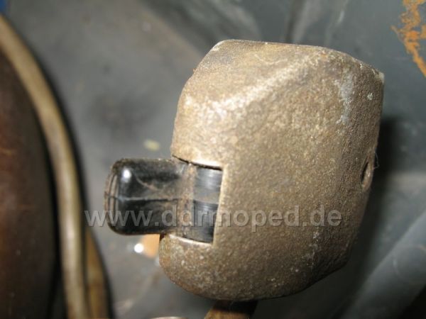

Zitat (ddrschrauber @ 16. Jul 2008, 20:18)
Der Schalter ist der richtige, nur der Hupenkropf ist zuviel und die Hupe auch.
Hier nochmal ein Bild vom originalen Abblendschalter mit ordentlich patina. laugh.gif
