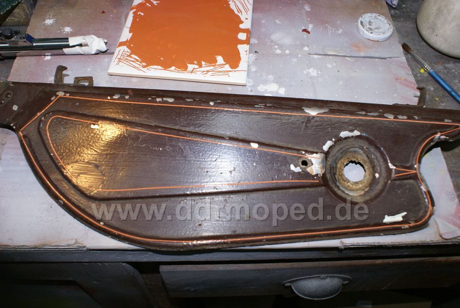

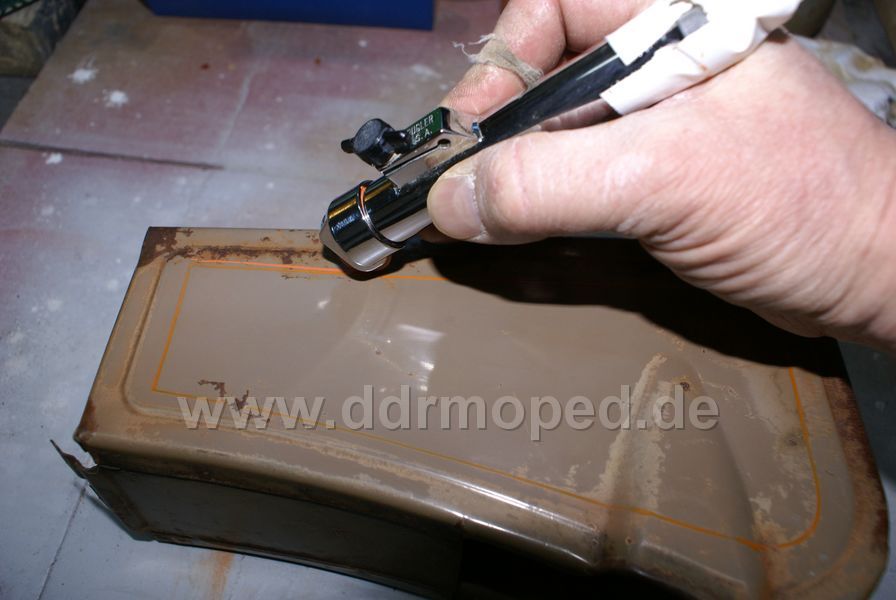

Handlinierung für Essi´s ! laugh.gif laugh.gif Klick !!
Was ich nicht verstehe ... Es gibt so viele Informationsquellen und man produziert sowas. _uhm.gif hmm.gif

QUOTE (essifan @ 08.12.2011, 23:16)

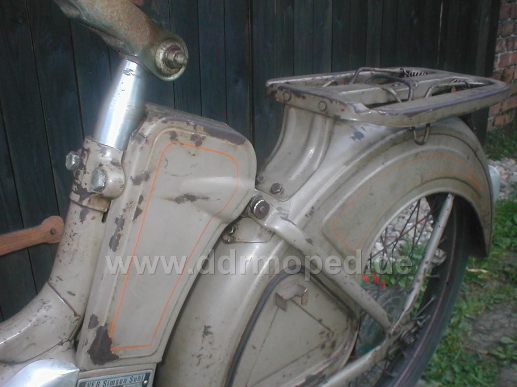

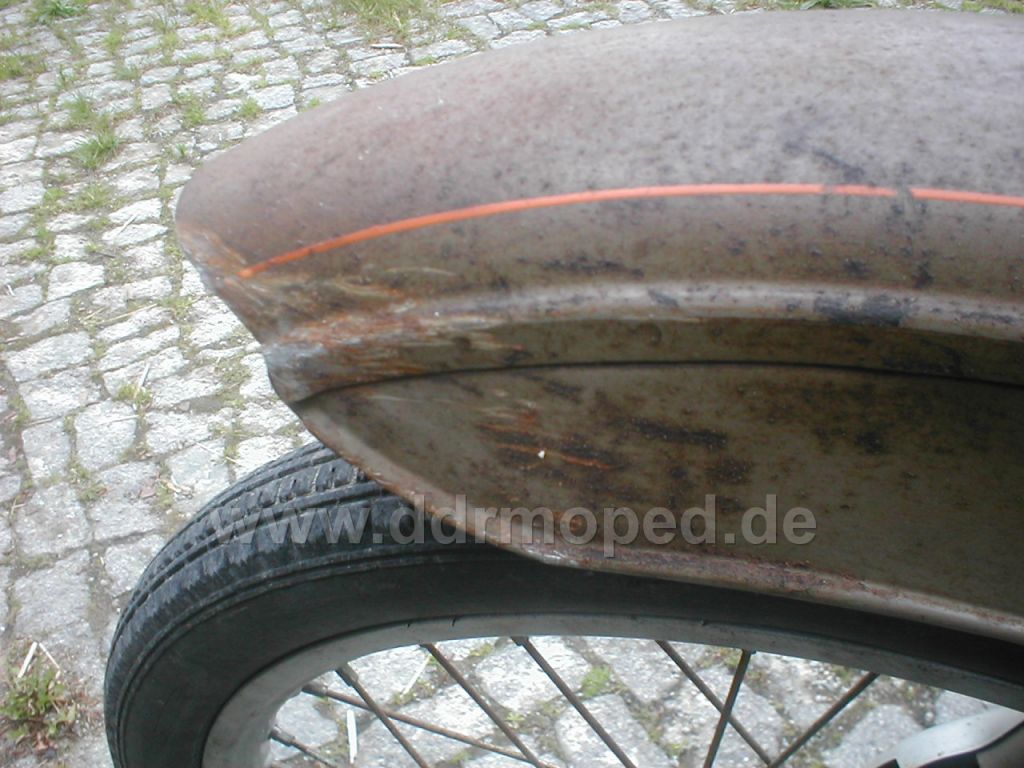

1. Die Farbe der Linien ist falsch, das gehört orange!
2. Die Linie am Federkasten (Bild1) gehört hier unten rechts kantik, und nicht abgerundet.
3. am Hinteren Kotflügel gehört die Buchtlinie nach hinten zu Spitz auslaufend und nicht abgerundet und die 2 zusäzlichen Linien haben da orginal nichts verloren.
Man schaue sich das ganze hier an...
Sachswolf
Geschrieben am: 09.12.2011, 01:17

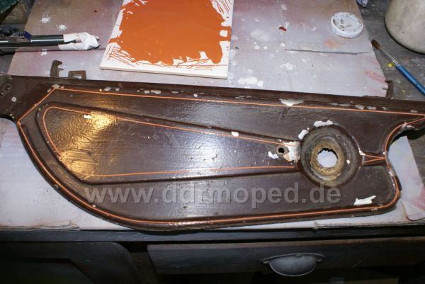

4. Beim Kettenschutzblech ist die eine obrige Linie falsch, da kommt keine hin, dafür hat man die untrige Linie ganz vergessen.
Man schau hier das ganze im ORGINAL an
5. Beim vorderem Schutzblech sind die Linien viel zu weit am Rand, denn so wäre es richtig....
Für 100 Püromanen sollte man schon hintergrünigere Arbeit erwarten!

Wie ich schon schrieb, handwerklich sicherlich in Ordnung was man da sieht. Weiter
kann man sich (anhand der Bilder) kein Urteil erlauben.
Nur eben sind die Linien nicht an der richtigen Stelle bzw. welche zu viel oder zu wenig.
David´s Ausführungen sind recht gut, bis auf den Kettenschutz den kenne ich anders.
essifan
Geschrieben am: 09.12.2011, 16:43
Beiträge: 3828
Mitgliedsnummer.: 130
Mitglied seit: 28.08.2005
Noch eins ... (vom Training)
Wie gesagt, es kann jeder mit seinem Geld machen was er will. Wenn man dort was
machen lassen würde, müßte man dem "Künstler" zumindest die original Vorlagen liefern damit er sich orientieren kann und es so wird, wie die alten Suhler es getan haben.
Nichts ist schlimmer wenn man nachher fertig ist kritisiert zu werden. Dann kann man´s lieber gleich richtig machen. wink.gif
