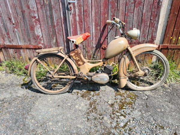

danke für die Bearbeitung meines Artikels. Ich gelobe Besserung. Anbei ein Foto.
Ich habe mir heute erstmal ein hinteres Schutzblech, den Werkzeugkastendeckel,Federkasten und Seitenabdeckungen in beige mit Patina besorgt.
Mal schauen ob es zu den anderen Teilen passt. Dann wird der Lack nur aufgehübscht. Hat noch zufällig jemand einen guten Ständer in Beige abzugeben? Ansonsten kommt ein Nachbau ran.
Am Gepäckträger fehlen die Federn ( gibt es neu) Wenn ich die Maße hätte würde ich die Bügel aus verzinkten Draht selbst biegen.
Ich werde jetzt erstmal alles zerlegen und reinigen. Wie macht man es mit dem Flugrost ? Habe mal gelesen mit Stahlwolle und WD 40 drübergehen.
Schwingenlager, Bodenzüge, Kabelbaum, Lenklager müssen bestimmt neu. Und der Gasgriff ist vom S50, der muss auch Original werden. Am Gabelschaft fehlt die Überwurfmutter.
Das Rücklicht ist nicht Original und kommt neu bzw. gebraucht ran. Der Scheinwerfer wird nur
gesäubert, eventuell neuer Reflektor.
Beim Tachometer hängt der Zeiger auf 12 Uhr. Den werde ich zerlegen und schauen ob er wieder reparabel ist. Vieleicht ist auch nur der Zeiger auf der Achse locker. Antrieb + Welle fehlt.
Den Motor werde ich säubern, öffnen und eventuell erstmal Simmeringe an der Kurbelwelle wechseln. Oder wenn größere Schäden zu tage treten, dann gleich revidieren lassen.
Ach im Netz habe ich ein Bild von der Schraube zur Federspannungseinstellung gefunden. Da habe ich erstmal eine Vorstellung wie die Schraube aussehen muß.
VG Uwe

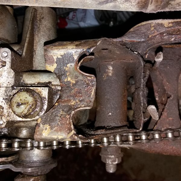

ich habe heute mal den SR auf den Kopf gestellt und Fotos vom Rahmen und der Ständeraufnahme gemacht.
Kann mann hier was retten? Und wer könnte mir das schweißen?
VG Uwe

Wie man sieht ist alles verzogen und ein Riss an der Schwingenaufnahme.Anbei noch ein Bild.

wird das angeschweist oder in den gerichteten Rahmen eingesetzt?

Das kann man richten und schweißen. Aber nicht an dem dreckigen Moped. Komplett zerlegen, den Rahmen reinigen und in dem Bereich am Besten sandstrahlen. Dann den Rahmen richten und das Verstärkungsblech einpassen und mit ein Punkten MAG fixieren - Ich würde es mit einer Punktschweißzange einpunkten, weil ich die halt habe, MAG verschweißt ist aber auch okay. Für das Halterohr muss man sich was überlegen, damit das Hinterrad später auch wirklich gerade steht und in Flucht zum Vorderrad ist.

das ist mir schon bewußt, dass man das nicht an dem dreckigen Rahmen schweisen kann. Ich werde es jetzt erstmal komplett zerlegen, und reinigen. Dann schauen ob ich das richten kann.
