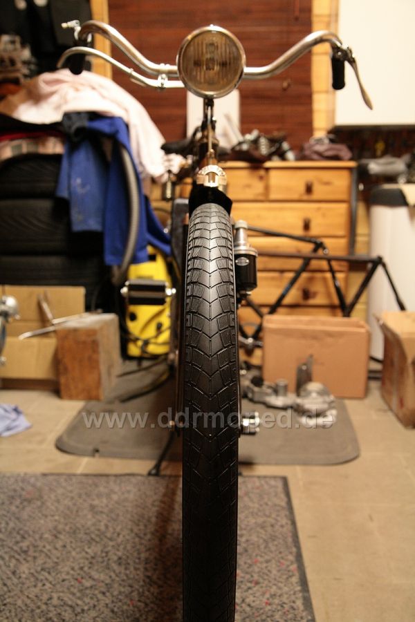

Wie breit sind die Big Apple Reifen an deinem Presto Rad? Meine 2,35" Reifen sind selbst auf schmaleren Felgen nur ein Hauch von Rahmen bzw Gabel entfernt.

Der MAW ist aber nur bis 2,25 freigegeben von der Reifenbreite her. Bei 26" Rädern.
Soweit ich weiß steht das nur in der gefälschten blauen ABE, oder? Und selbst da steht wortwörtlich:
Werden Straßen und Wege mit schlechter Oberfläche - wie Kopfsteinpflaster, Schlaglöcher usw. - befahren, dann ist für die Belastung des Rades in bezug auf die Reifen folgende Faustformel zu beachten:
28" x 1,75 ca. 70kg
26" x 2,00 ca. 85kg
26" x 2,25 ca. 100kg
Hat jemand ein echtes Dokument, wo so etwas draufsteht? Selbst der Tüv meinte, dass die Reifenmaße nicht erkennbar festgelegt seien.

Ich fahre 26x2.125 die reichen vollkommen aus.

Bei den Reifen ist es egal wie breit oder dünn, da gibts keine Regelung.
In der Hinsicht bleibt es ein Fahrrad.

Genaues Reifenmaß muß ich messen, verbaut sind 2,35....das Presto ist aber ein Balonrad....hat also schon breitere
Gabeln -vorn wie hinten- und breite Felgen, im Vorderrad habe ich mit den Reifen zu jeder Gabelseite ca. 1cm Luft.
Beim Wanderer sind die 2.35 nicht realisierbar...da sind die 2,15 das Breiteste was geht. 2.0 wären ideal sehen aber nicht so "geil" aus.
Reisegeschwindigkeit 45km/h und Spitzen bis 60 km/h......na da erwartet mich ja was thumbsup.gif obwohl ich mehr der Fan für ruhiges "Dahingleiten" bin.......
im Anhang noch ein Blick von vorn......

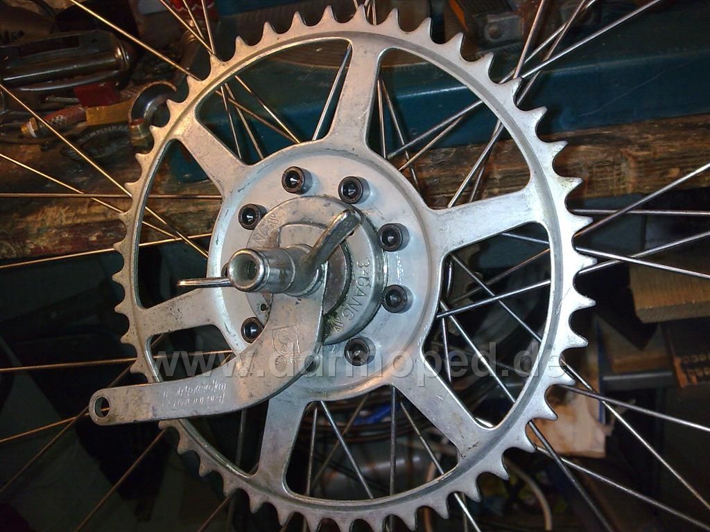

Das Original Kettenblatt für den MAW war doch ca. 5mm gekröpft - der Nachbau aus dem Erzgebirge scheint mir völlig gerade zu sein. Gibt es mit dem geraden Kettenblatt keine Probleme bei der Montage???

Ich hatte noch keine Probleme beim verbauen. Selbst ohne Zwischenlagen und Abstandsscheiben schleift die Kette nicht an den Speichen.

Kabelsalat
Geschrieben am: 08.01.2011, 18:02
Beiträge: 105
Mitgliedsnummer.: 3777
Mitglied seit: 25.08.2010
Bei mir musste ich noch einen 5mm Zwischenring und den Aluring von huehnerschreck.de verbauen. Vielleicht ist es bei den alten Naben anders...meine ist ja recht modern (ich brauch den ersten Gang um überhaupt in Schwung zu kommen biggrin.gif)

Na bei deinem Kettenblatt möchtest Du ne Zwischenlage verbauen...ist das vom Mofa?

Kabelsalat
Geschrieben am: 08.01.2011, 20:45
Beiträge: 105
Das Kettenblatt habe ich bei Ebay gefunden. Es stammt warscheinlich vom Victoria Hilfsmotor.
