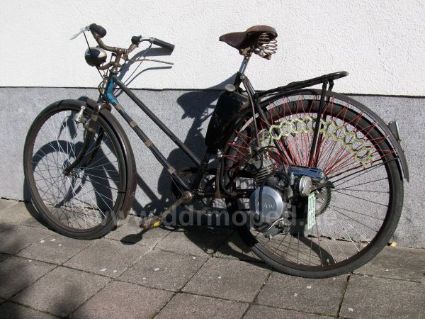

58er MAW am 53er Diamant Damenrad

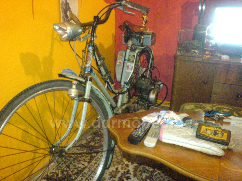

Ich leg auch mal eins vom Hechtgrauen nach, leider im Moment nur Deko, aber evtl. werd ich am We. das erste mal versuchen zu fahren.
