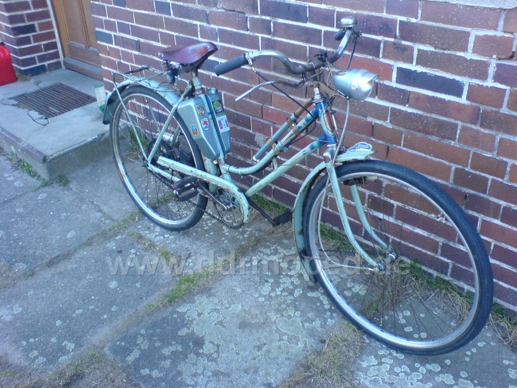

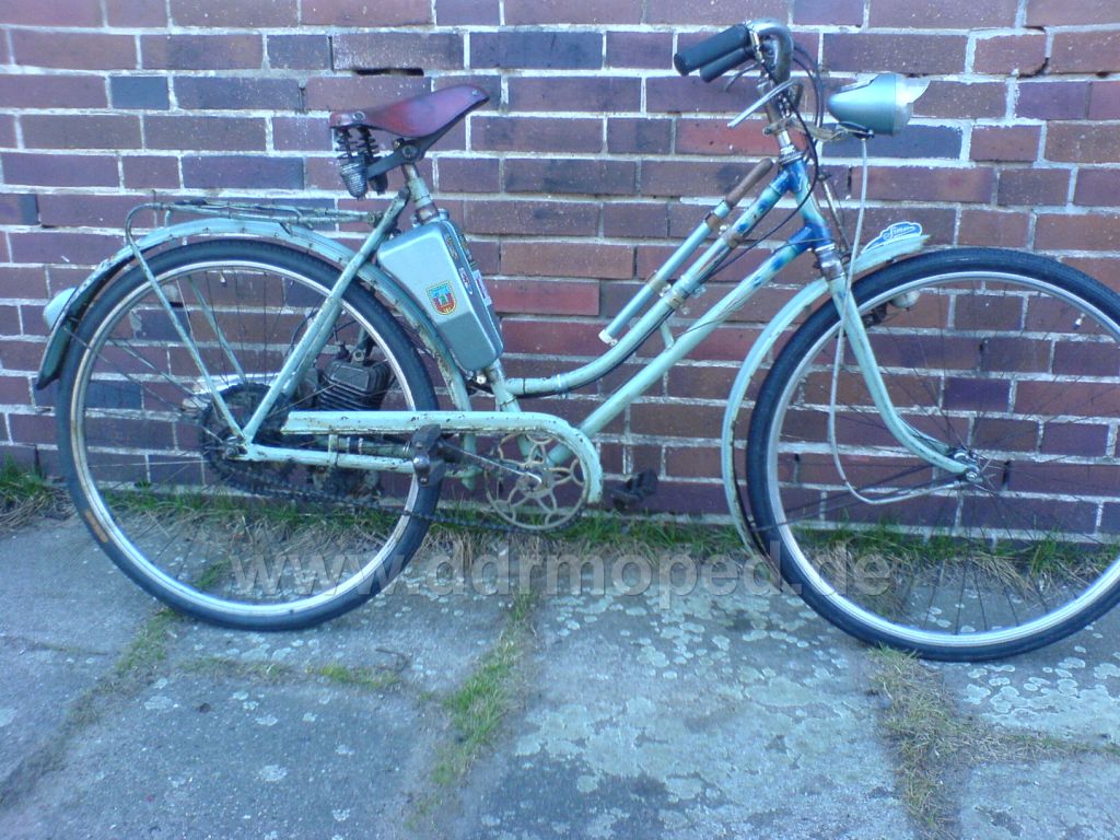

Heut wollt ich fahren und hatte den Motor nach langer Zeit zum laufen, erst hatte er null Kompression, egal ob mit oder ohne Kupplung, war wie Fahrradfahren. Irgendwann gings dann doch und nun verdichtet und läuft er.
Und da ich immer so ein Glück hab dry.gif , sprang die Kette und hatt mir alles verbogen, beide Ritzel sind Schrott sad.gif selbst das am Motor steht nun schräg, wie das geht weiss ich nicht. Jedenfalls kann ich alles neu machen und leider hats die linke Gabelscheide mit verbogen, bei 30 Kmh lohnt sich das blink.gif .

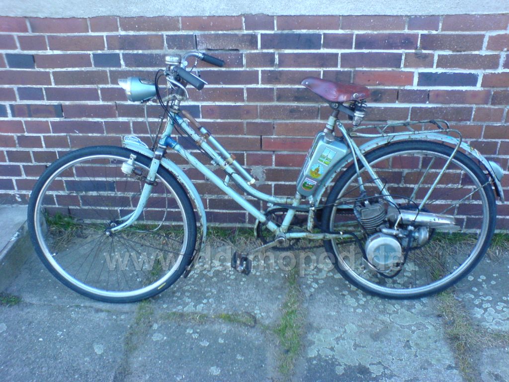

So nun noch ein letztes Bild. Mal sehen in den nächsten Wochen werd ich neue Teile besorgen und sehen was draus wird.
Der Motor lief immerhin nach mehr als langer Standzeit, voller Wasser war er, ich hab lieterweise WD40 reingehaus um den wieder sauber zu bekommen bis er ansprang.

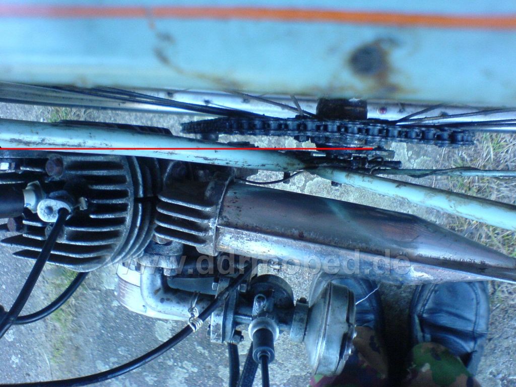

Geschrieben am: 21.03.2011, 16:18
Aber dennoch bin ich etwas beunruhigt, denn der Hinterbau ist S förmig verzogen, siehe roter Strich der es verdeutlicht.
