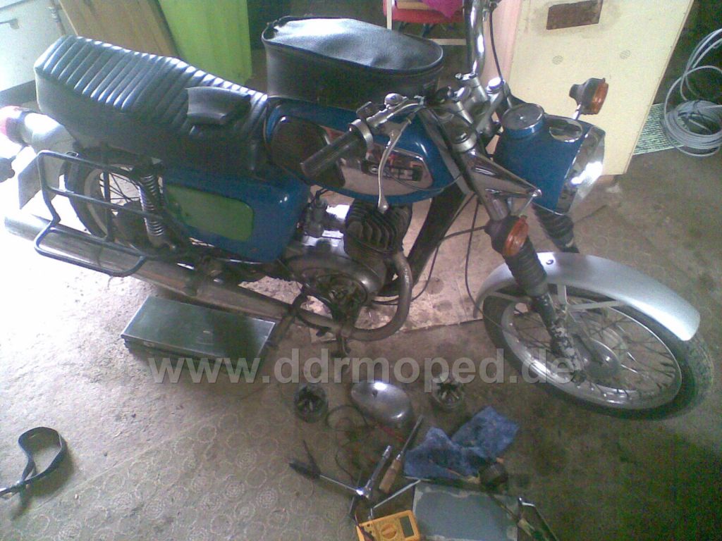

Hallo MZ-Freunde biggrin.gif - ich fummel´ jetzt schon lange an meiner `73er TS 150 `rum, um sie zuverlässig zu bekommen, aber die Lichtmaschine lädt immer noch zuwenig. Habt Ihr da vielleicht die zündende Idee? _uhm.gif
Sie hat die Originalzündung. Die Batterie ist neu. Die Kontakte sind neu. Der Kondensator müsste o.k. sein, habe ihn mal gegen einen anderen gebrauchten getauscht - sie lief mit beiden gleich. Laufen tut sie überhaupt gut, aber der Strom....
Die HuFu habe ich seit etwa einem halben Jahr, früher hatte ich mal eine TS 250 und dazwischen alles mögliche.
Mit dem mechanischen Regler lief sie zunächst, dann lud sie nicht mehr. Ich habe ihn versucht, nachzujstieren, er lud dann auch mal mit fast 7 V und dann ging wieder die Ladekontrolle an. Mit einem anderen mech. Regler war ´s erst gut und dann wieder das gleiche. Dann habe ich mir einen elektronischen gekauft. Den einfachen schwarzen mit dem Alu-Blech hinten. Diese Blech soll ja keine Masse bekommen - habe ich realisiert und auch den Vorwiderstand entfernt. Mit diesem Regler geht erst oft die Ladekontroll-Leuchte nicht an, wenn ich die Zündung einschalte, aber dann beim ersten Herunterdrücken des Kickstarters doch. Wenn sie dann läuft, geht die Leuchte fast aus, aber auch bei höherer Drehzahl nicht ganz. Und das Fahrlicht wird auch nicht heller als im tiefen Standgas.
Gemessene Volt an der Batterie bei laufendem Motor mit Licht an ca. 5,5, im Stillstand ohne Zündung ca. 6,3 V. Ohne Licht an auch keine 6 V.
Hinsichtlich Überbrückungswiderständen habe ich auch die Flach-Stecker teils erneuert und Kabel teils ohmmäßig durchgemessen. Die Kohlen sind o.k., sie leiten und sind gut drauf, guter Anpressdruck. Den Stator habe ich auch gemessen, hatte ihn ab und keine Unterschiede in der Messung zwischen den Magneten festgestellt. Den Rotor habe ich auch entsprechend versucht zu messen, ohne Befund. Die Schlitze gereinigt, etwas die Anlageflächen geschmirgelt und gereinigt wieder zusammengebaut. Sie lauft gut aber lädt nach wie vor nicht. Direkt an der Lichtmaschine kann ich bei laufendem Motor auch keine 6 V messen, nur so 3 V ca. Ist das normal? So langsam gehen mir die Ideen aus. ermm.gif Habt Ihr Tipps für mich? Im Voraus vielen Dank.
