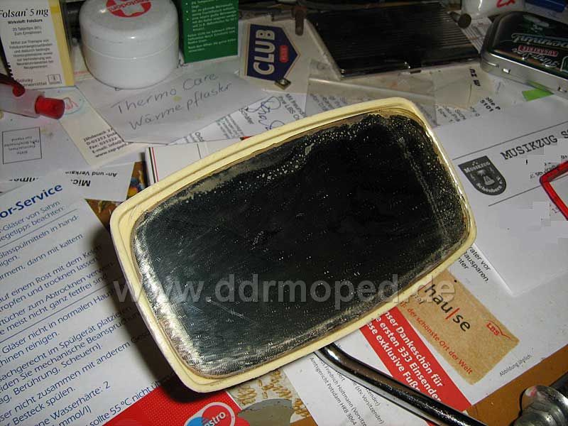

wollte folgenden Spiegel öffnen, um die Schraube fester zu ziehen.
Roehrenradio
Geschrieben am: 27.09.2010, 11:09
Beiträge: 589
Mitgliedsnummer.: 861
Mitglied seit: 05.10.2007
Also machte ich den roten Plasterand ab, und wolte auch gleich das Glas putzen.

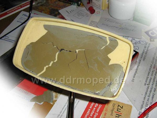

Dann entdeckte ich diese losen dünnen "Lackteile"? Waren sicherlich auf der Rückseite vom Spiegelglas. Das Spiegelglas ist auf beiden Seiten verspiegelt, oder?
Nun meine Frage: Soll ich vor dem Zusammenbau das Glas auf der Rückseite streichen, oder nur ein graues Blatt Papier dahinterlegen?
Danke Matthias
Jeeves
Geschrieben am: 27.09.2010, 11:17
Mit silberner Farbe oder einem Blatt Papier ist der Sache sicher nicht geholfen - es wird dann wohl kein Speigel mehr sein.
Ich würde mir beim Glaser einen neuen zuschneiden lassen. Das dürfte nicht teuer sein.
Roehrenradio
Geschrieben am: 27.09.2010, 11:20
Beiträge: 589
Na zum Glaser ist nicht notwendig. Der Spiegel spiegelt noch auch ohne diese Farbfetzen. War es vielleicht nur eine Polsterung zwischen Glas und Plastegehäuse?
Jeeves
Geschrieben am: 27.09.2010, 11:22
Möglicherweise hat mal jemand den Spiegel mit ordentlich Klebstoff befestigt...?
Roehrenradio
Geschrieben am: 27.09.2010, 11:32
Beiträge: 589
QUOTE (Jeeves @ 27.09.2010, 12:22)
Nein nach Klebstoff sieht das nicht aus. Sind hauchdünne Schnipsel, welche leicht zerbrechen.
Mr._Tonzy_Linder
Geschrieben am: 27.09.2010, 13:47
Beiträge: 1671
Mitgliedsnummer.: 3143
Mitglied seit: 27.02.2010
Das dürfte einfach der Decklack sein, der verhindert, dass der Spiegel halbdurchlässig ist. Theoretisch solltest du jetzt auf der Rückseite deines Spiegel die blanke Metallschicht sehen.
Ich würde einfach schwarzes Papier (Scherenschnittpapier) passend zurecht schneiden und beim Zusammenbau hinter den Spiegel packen.
Roehrenradio
Geschrieben am: 27.09.2010, 15:00
Beiträge: 589
Danke euch für die Hinweise.

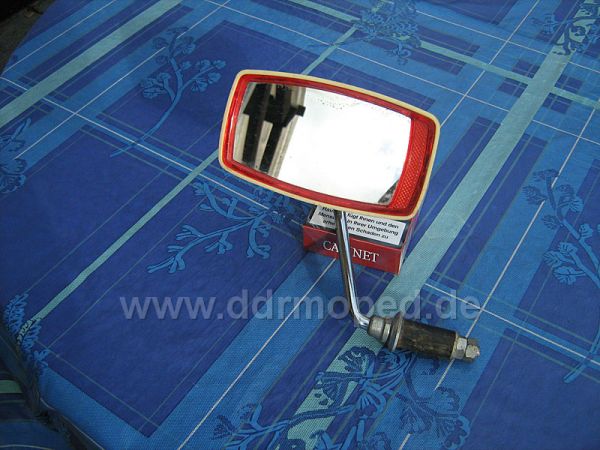

War gerade beim Glaser, der hat neuen Decklack auf die blanke Metallschicht gestrichen. Nun ist das Glas wieder wie neu.
