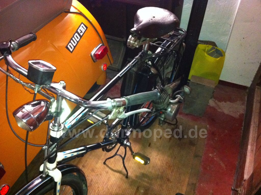

Habe ein kleines Problem. Habe ein Diamant Fahrrad mit einem MAW aus der ersten Baureihe. Der Motor läuft im Standgas ganz sauber, aber wenn man dann losfährt kommt keine Leistung. Haben bereits den Tank und den Vergaser gereiningt (da lange gestanden) und 1:25 getankt, Zündung auf ca. 3,2 vor OT gestellt (sollte ok sein), eine Zündkerze Isolator 260 eingebaut, da wir keine andere hatten (könnte vielleicht ein Problem sein?). Wir wollen jetzt in den nächsten Tagen noch die Kompression messen und vielleicht den Zündkontakt noch einmal anschleifen.
Hat noch einer eine Idee, was sonst noch der Grund für die fehlenden Leistung sein könnte (Kupplung?, Nebenluft?, Kondensator (hat der sowas?)?
Ich würde so gerne im Herbst noch ein wenig fahren ... bin froh um jeden Tip ... aber habe so die Vermutung, dass ich um eine Regeneration vielleicht nicht herumkomme. Woher bekomme ich denn eigentlich im Worst Case eine überarbeitete Laufbuchse und einen Kolben????
