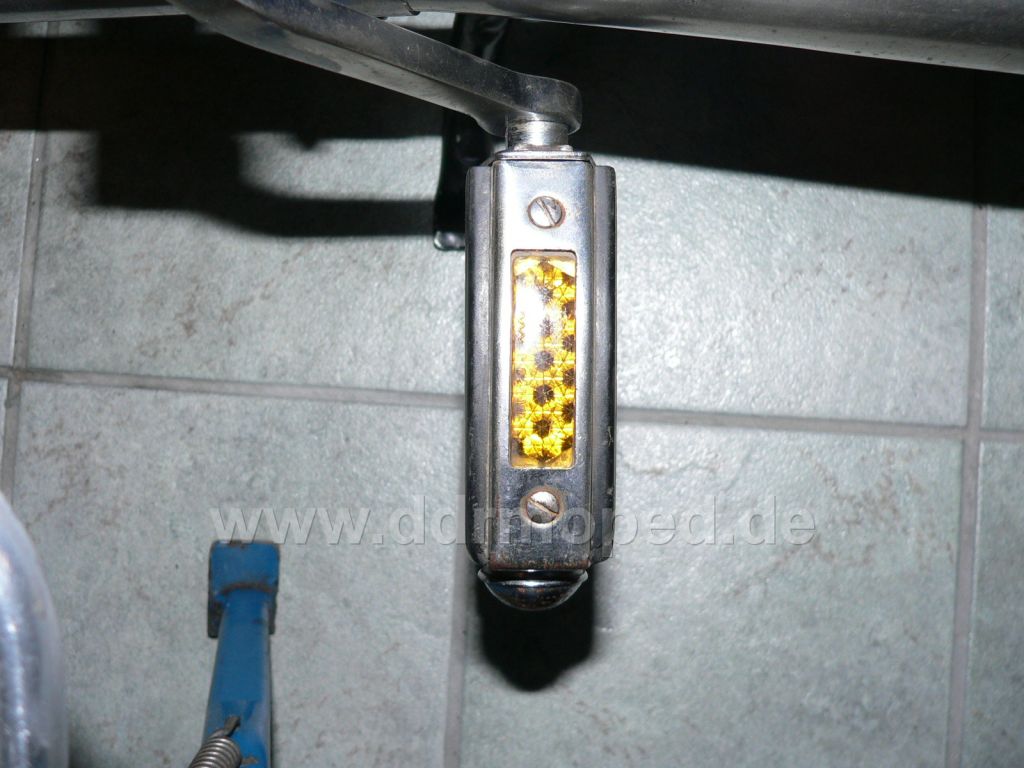

das sind doch keine SR1 Pedale???

Was kann man für gute SR1 Pedale ausgeben?? Wenn man überhaupt welche bekommt??

Das sind SR1 Pedale!
Das auf den Fotos ist recht gut erhalten.Wichtig, oder genauso wichtig wie heile Reflektoren sind die Gummis.Es nützt nix wenn die Gummis total glatt sind.Die sind auch schwer in gutem Zustand zu finden.
Für ein Paar im verwendbaren Zustand würde ich so um die 20€ ausgeben.Manche sind vielleicht bereit mehr zu Zahlen...mus jeder selber wissen.
mfg Toni
1964 Spatz, rot, patiniert

Das wäre ja super.....
habe mir eine SR1 von 1956 gekauft und dort sind die Pedal total hin....
das Bild kommt von meiner ersten SR2 von 1958.... wurden die da auch verbaut???
Dann hätte ich das Problem ja gelöst....
Die frühen 57er SR2 hatten übrigens auch noch die SR1 Pedale.Es gab sie auch an Fahrrädern aus dieser Zeit.Man findet sie relativ oft, nur eben meist verschlissen.
mfg Toni

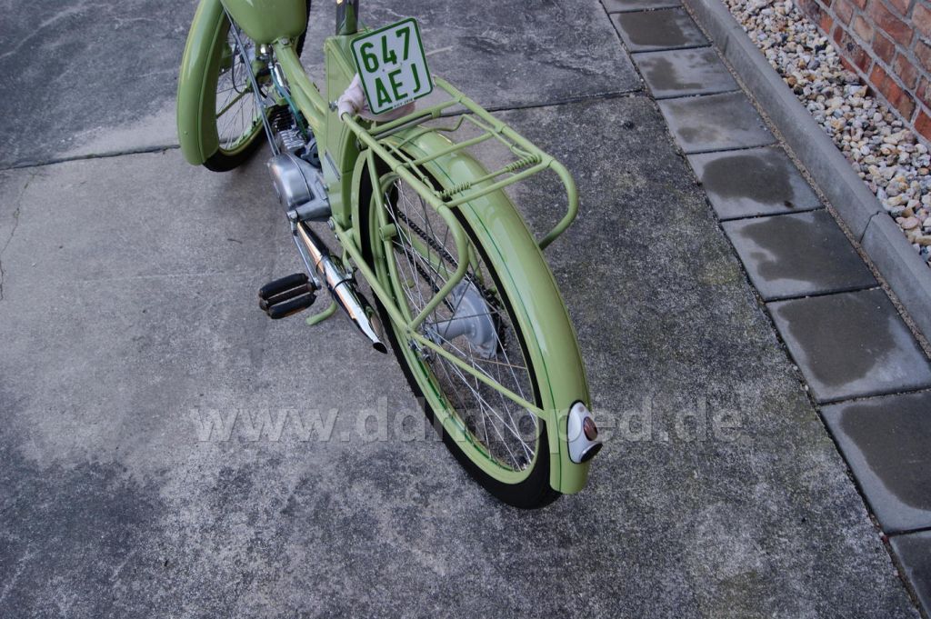

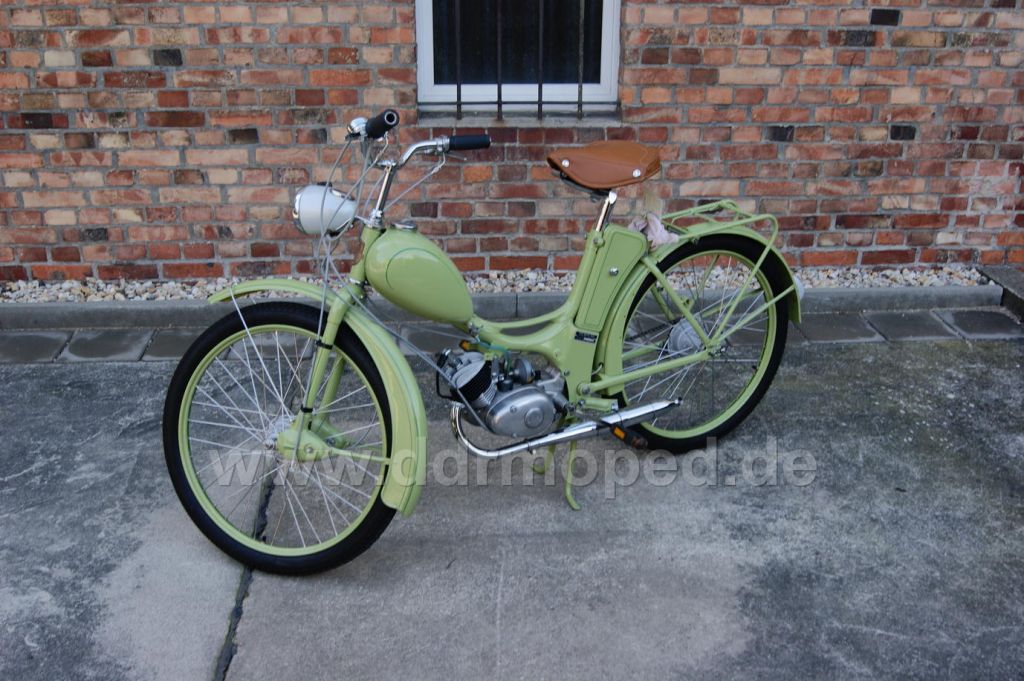

@ Cloyd..... raus mit der Sprache....

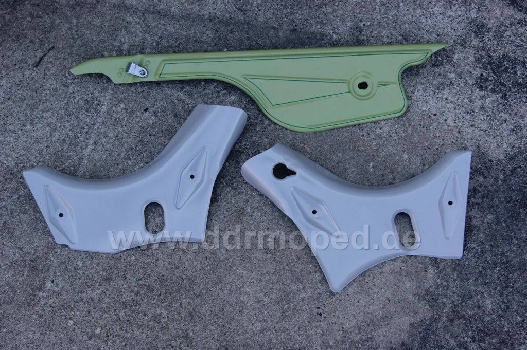

Die Motorbleche den Kettenschutz und das Wölkchen sind natürlich dabei....

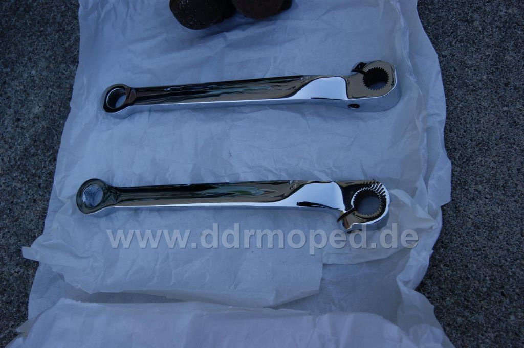

ein Paar Original Pedalarme ganz neu verchromt auch....
Fällt euch was ein was nicht Original ist.... ????
Bis auf der Tank... der ist noch nicht ganz fertig....

Tachoantrieb...
Wenn das dabei ist, was Du schreibst, dann ist ja gut.
Ist die Fahrradfuntion noch da?
Der Originallack fehlt auch.Das wohl einzige, was man schwer ersetzen kann. wink.gif
Glückwunsch zum Neuerwerb!Willkommen im Klub der Einser Besitzer! thumbsup.gif
mfg Toni

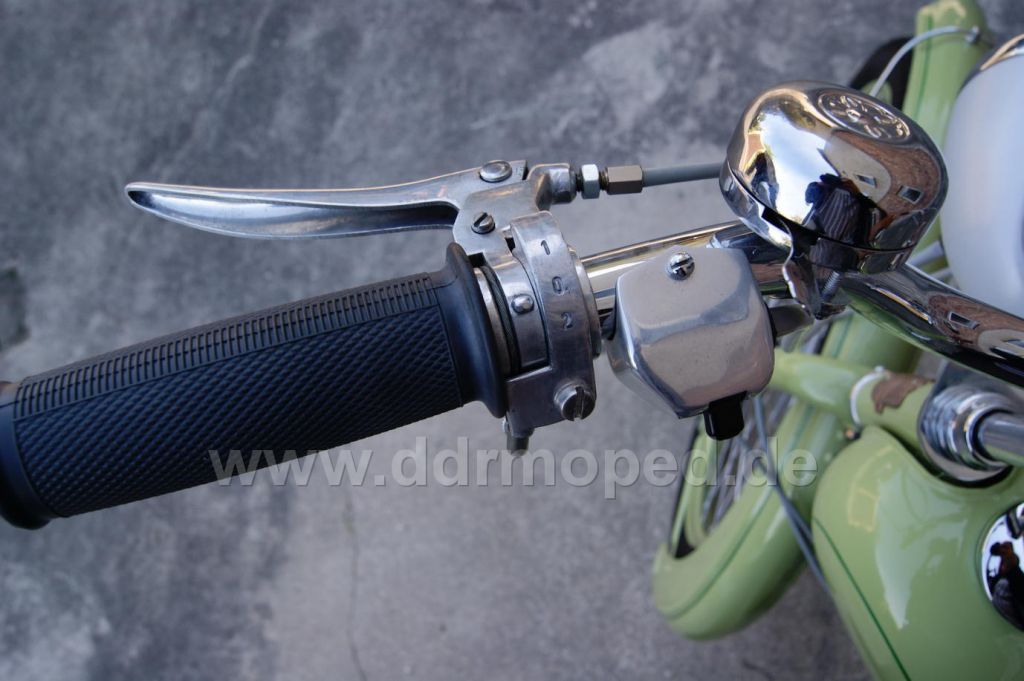

Original Lenker, Klingel, Lampenring, Schrauben, Pedalarme Auspuff..u.s.w .. alles Neu verchromt
Felgen neu eingespeicht...
Die Naben, Seitenbleche und Lampe sind Pulverbeschichtet
Original Tacho überholt + Original Papiere
Wäre auch kein Problem.... habe noch zwei komplett überholte SR1 Motoren hier stehen....
Farbe stimmt natürlich.... ist aber aus meiner Sicht nicht schlimm....

Würde mich auch über Verbesserungsvorschläge freuen....
Vielleicht fällt ja jemand noch was auf.... was nicht ganz Original ist.....

Der SR1 schaut auf den ersten Blick ganz gut aus obwohl die Lampe, das Rücklicht, die Seitenbleche und die Naben original nicht pulverbeschichtet waren.
Lampe und Rücklicht waren silber lackiert. Die Naben waren entweder verzinkt oder im Export verchromt und die Seitenbleche aus Alu waren eloxiert.
Die Wasserabziebilder am Tank und am hinteren Schutzblech fehlen noch.
