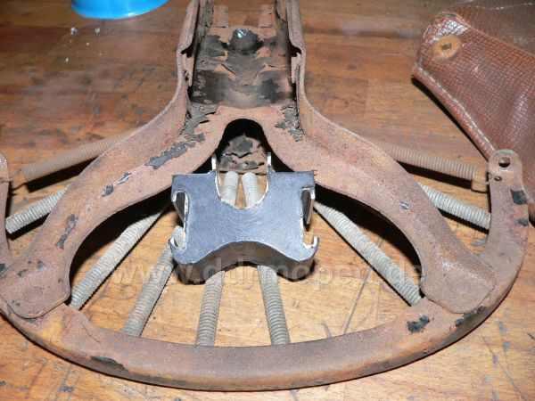

habe heute den alten SR1 Sattel bekommen und auch das Nachgebaute Sattelgummi....
Kann mir jemand sagen wie ich das da rein bekommen soll???????
Es ist um einiges breiter... habe ich den eindruck....
Wuschel
Geschrieben am: 14.10.2010, 21:25
Beiträge: 1341
Mitgliedsnummer.: 2840
Mitglied seit: 13.11.2009
Mach erstmal das Sattelgestell richtig sauber. Dann ein bißchen Fett und sanfte Gewalt. Anfangs musst du aufpassen, dass du den Gummi beim Einführen nicht verkantest (ich rede vom Sattelgummi laugh.gif laugh.gif laugh.gif ). Der passt ganz gut.
Viel Erfolg
Gruß Dirk

Ja..... kommt heute ins Ultraschallbad um die Federn zu reinigen und
der rest wirst gestrahlt und Neu in schwarz lakiert...
dann mal schauen ob es klappt...

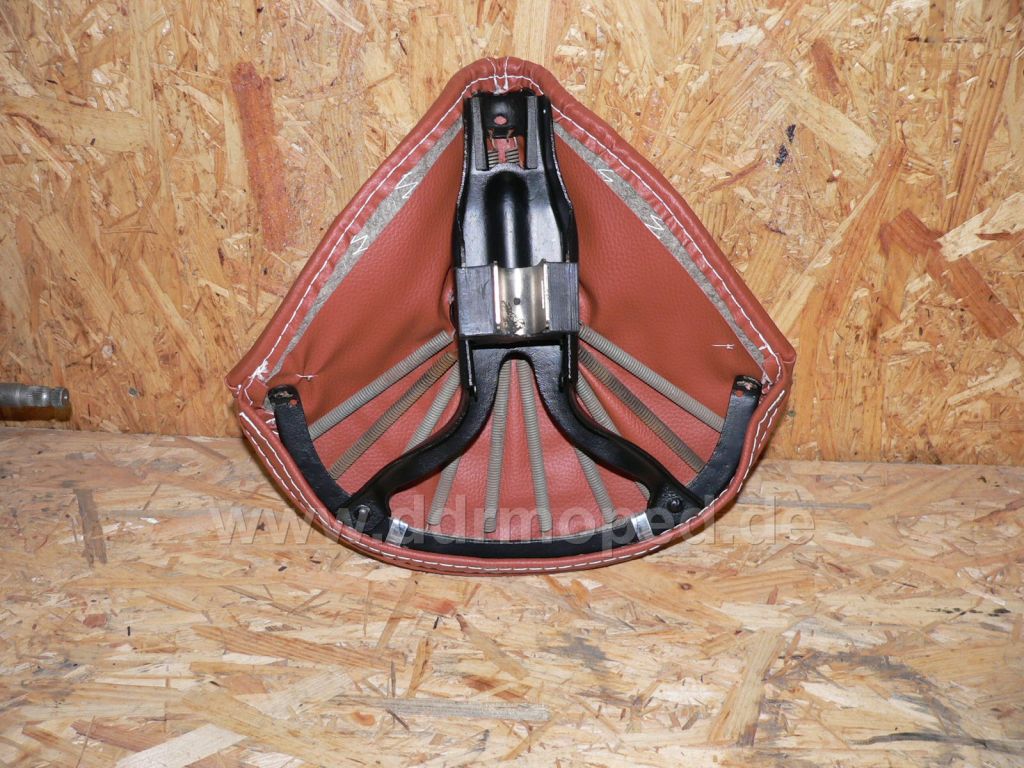

So mein Sattel ist soweit fertig....
die sind aber schon in Beschaffung....
Dann muss nur noch die Sattelstange verchromt werden.....
Habe im Netz in den letzten Tagen bestimmt 12 Firmen angeschrieben....
Mit der bitte eines Kostenvoranschlages.....
Die Menscheit ist doch wirklich verrückt... der günstigste lag bei 95 Euro und der teuerste
bei 148 Euro......
Sind die beklopt in der Birne... und das bei Lieferzeiten von 3 bis 4 Monaten.... _uhm.gif
PS: Kann mir noch jemand die richtige Position des Sattelgummis sagen???

BlueKR50
Geschrieben am: 24.10.2010, 09:05
Beiträge: 2705
Mitgliedsnummer.: 3601
Mitglied seit: 06.07.2010
Ich habe in meiner Lehrer Federn auch komplett selber hergestellt.... man muß nur den richtigen Federdraht haben.... wobei deine Metode etwas leichter ist....
Habe das Glück das ich noch ein paar Originalfedern bekomme...
Dann kann ich ja mal das Gummi ganz noch vorne schieben... laugh.gif laugh.gif laugh.gif
