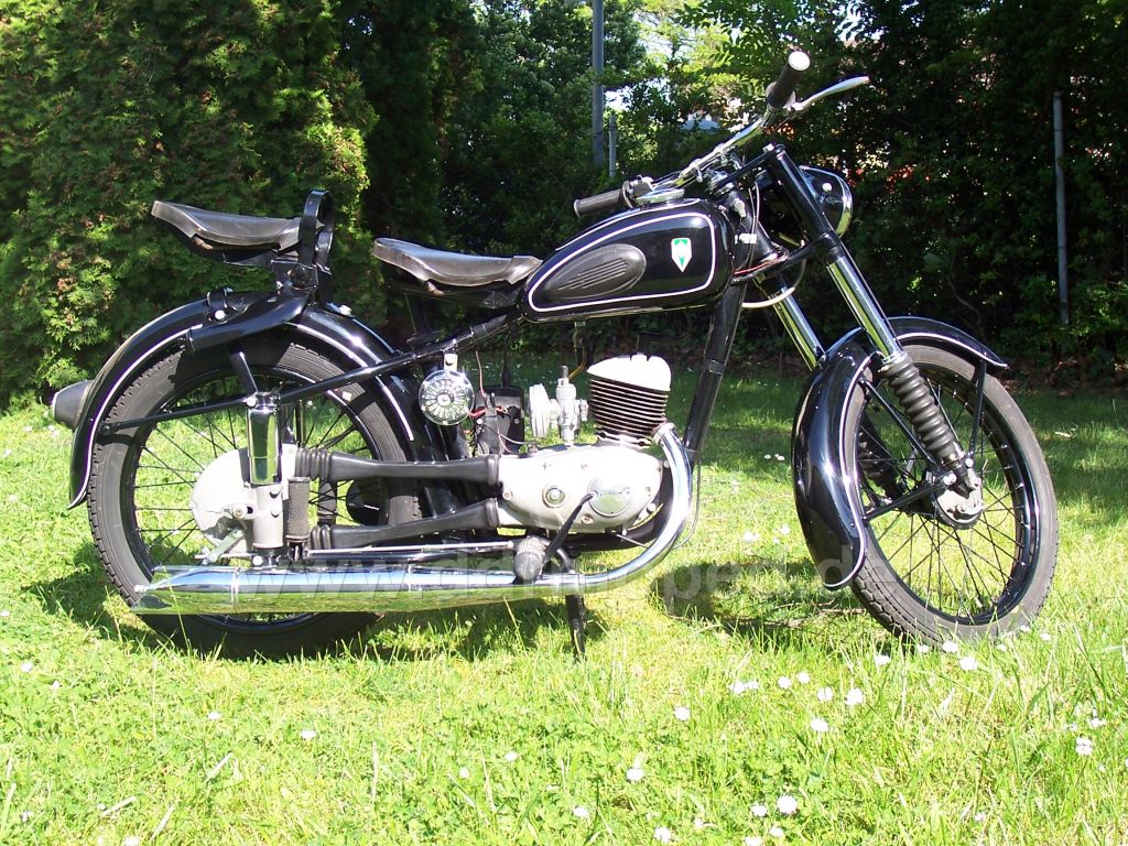

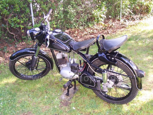

Hallo Michael,
die Nummern stimmen 100%ig. Dreigangmotor, Halbnaben und seit 1956 in Familienbesitz.
Hoffe es klappt mit dem Bild einstellen.
Gruß Veit

na dann solltest du doch mit dem 21er Gutachten keine Probleme bekommen. Wenn du sagst seit 1956 im Familienbesitz dann wird das schon so sein. Bremslicht nicht vorhanden... bei Nachfrage durch den Dekra Menschen würde ich behaupten, dass dies so original sei oder aber du stellst dich unwissend.
M.
PS: Habe nochmal nach der Rahmennummer geschaut. Tatsache es handelt sich um eine 1956er RT!

Hab Prospekte ( RT Buch ) von der /2 von 1956 gesehen, bei der noch kein Bremslicht verbaut war. Kuck dir den Kettenkasten an, da müsste die Anschlussschraube für´s Bremslicht dran sein. Ungefähr da, wo der Schmiernippel ist. Hab jetzt leider kein Bild .
Gruß Toralf
Gruß Toralf

Bremslicht hatte meines Wissens mein Vater damals nachgerüstet, gehe deshalb davon aus das original keins dran war. Als Bremslichtschalter hatte er einen Zugschalter angebaut der über ne kleine Feder am Bremsgestänge eingehängt war.
Die von dir besagte Schraube im Kettenkasten habe ich nicht.
