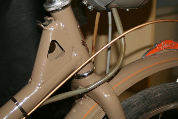

Norbert: du hast meine Hochachtung. Der Sattel ist ja "megageil" und die Farbe gafällt mir auch super. Alles schick gemacht. Großes Lob von mir.
Geschrieben am: 21.01.2007, 16:35
Ich gebe mir bei dem Teil auch sehr Mühe, es so original, wie möglich hinzukriegen.
Z.B. war die hintere Schutzblechstrebe so locker, dass ich die Stahlnieten rausmachen musste. Auf den frischlackierten Teilen nun zu aber nieten ist mir doch zu heiss. biggrin.gif
In meiner Schraubenwühlkiste fand ich diese zwei 5er Rundkopf mit Schlitz. Wenn mans nicht weiss... biggrin.gif

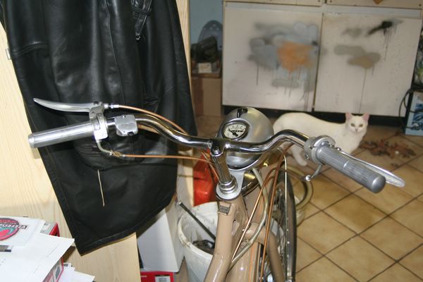

Weiter oben sprach ich von den Zügen im "Gold-Touch", wie sie früher einmal waren. Zumindest der Gaszug ist drin.
Morgen soll wohl mein Suuper-duuper Lenker kommen und dann könnte ich. Nur: ich muss morgen abend Musike machen und kann mich an dem Glitzerzeug nur kurz erfreun.
(Die graue Tachowelle im Hintergrund ist eh zu kurz (SR2 oder 1er mit Abgang nach oben) Da ist auch morgen Ersatz in Sicht. Ich denke mal: Sonntag mittag steht er da (ohne Tank und Griffgummis) bereit zum :"Guys, please start the motors" biggrin.gif
Grüsse Norbert

Der Lenker und die Griffe und Züge sind nun komplett. Es hängt nun nur noch am Linieren des Tankes und den Griffgummis.
Zu den Griffen SR1 nochmal: Die wurden ja damals aus dem Westen importiert, da man keine Eigenen hatte. Das ist ja belegt. Es kann sich m.E. nur um die Firma Magura als Hersteller gehandelt haben, denn die waren in dieser Beziehung die 1. Anlaufadresse. Und Magura stellt nach wie vor her. www.magura.com In deren Katalog sind zwar die Sr1-Armaturen nicht dabei, aber vielleicht wird man bei www.velo-classic.de fündig. Die Jungs sind nett und haben auch viel, was im Katalog nicht drin steht.

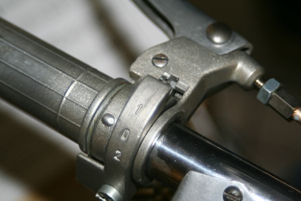

Ich habe die halbe letzte Nacht mit Fuchs vertelefoniert und wir haben vereinbart: ich werde einige Detailforos einstellen von der Kiste. Bei Fragen> immer zu biggrin.gif
Fangen wir mit dem Schaltgriff an: da sind noch keine Gummis drauf

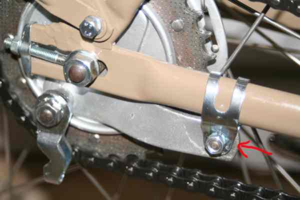

Geschrieben am: 10.02.2007, 01:28
Nehmen wir uns als Nächstes die hintere Bremsplatte: Die Schraube mit dem Pfeil ist von hinten durch. M6 als Schlosschraube, aber mit nur 2 geraden Flächen. Auch das" "Büchsenblechhalteband" (richtig: Drehmomentstütze) ist von hinten so ausgeprägt.
