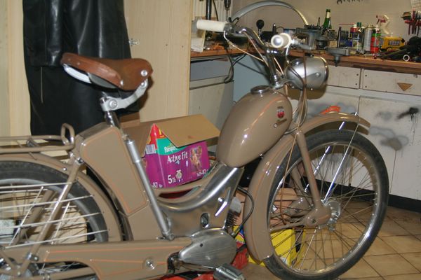

Ich habe gezündelt heute Nachmittag: Motor mit neuer Garnitur (also laufunwillig). IridiumKerze biggrin.gif
Zweimal treten.... thumbsup.gif thumbsup.gif thumbsup.gif ein Keller voller Zweitaktabgase ist besser als ein Organiedingsbums biggrin.gif biggrin.gif
Und das Alles mit dem "geliehenen" Tank vom Chopper und ohne Gummi (an den Griffen)... laugh.gif

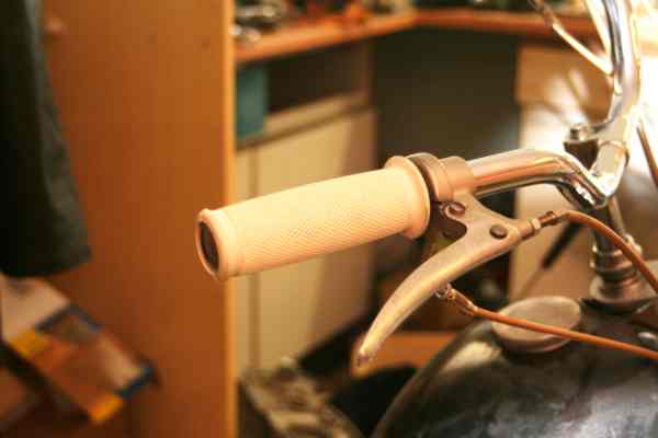

Dafür habe ich die Griffgummis: originale Optik, leicht ballig und das cremefarben.

Jetzt bloss nix mehr machen,wo du mit Dreck und Schmiere in Berührung kommst ansonsten ist aus mit Cremefarben cry.gif . Aber Hut ab Norbert thumbsup.gif bist halt ein richtiger Orginalitätsspezi biggrin.gif ich freu mich schon auf Unser Usertreffen, um dem "Leibhaftigen" zu begegnen. Da machste doch sicherlich für interessierte auch eine Führung durch Deine "heiligen Hallen" oder???

Christian, so gross ist die heilige Halle nicht. Aber wir sind ja hier Einige...
Die Sr1-Gummis sind im Original ein helles Grau gewesen. Ich denke nun, durch Dreck etc. werden das Beige auch wieder so:D . Obwohl es jetzt so wirklich edel aussieht.
Der Satz besteht aus einem Offenen und einem Geschlossenen. Der SR1 hat aber an beiden Enden der Griffstücke die Alukappe, die auch r/l zu sehn ist. Deswegen habe ich den Einen , der zu war, aufgeschnitten und links draufgesteckt.

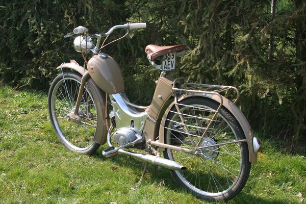

Endlich ist es so weit, dass ich die Karre aus dem Keller kriege biggrin.gif Morgen früh pferd er ab! thumbsup.gif
Dann mache ich auch noch zwei finale Abschussfotos mit Stativ im Garten biggrin.gif
Und natürlich ist es so geworden: Jeder, der mein Kellergewölbe betreten hat, musste an dem "Sportgas" dranrumdrehn....Zumindest der rechte Griffgummi hat schon mal die originale Farbe laugh.gif

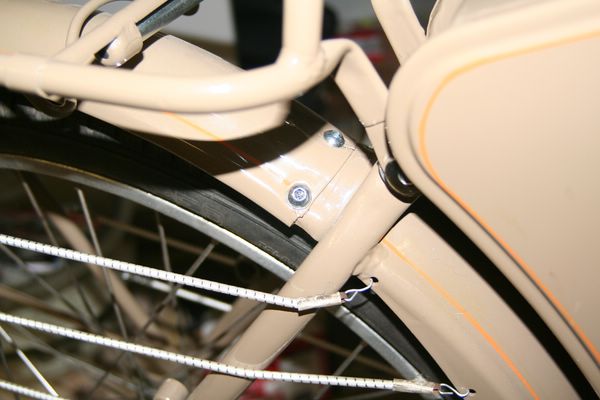

Und für Hotte habe ich noch ein Foto gemacht: Ich habe mir Deinen Rat zu Herzen genommen und dort diese DIN ISO bla bla Halbrundkopf-Imbus hineingetan. Original waren es Halbrundkopf-Schlitz M5. Jetzt sind es Diese in M6 mit Klemmuttern drunter. Die rechte ist mit zwei Zahnscheiben bedacht, um eine Masseverbindung zu gewährleisten. Ich werde sie noch mit dem Pinselchen in Wagenfarbe betun. biggrin.gif

Die ersten 15 Einfahr-km hat er nun weg. biggrin.gif Geht Alles wunderbar, die Kupplung muss ich noch nachstellen, und der neue Motor quält sich natürlich noch mächtig.
Geschrieben am: 31.03.2007, 11:11
Und nochmal von schräg hinten

Zu den Imbussen, bei waren am hinteren Schutzblech ja 5 mm Halbrundkopfnieten und da habe ich von online-Schrauben dann die A4 Imbus-Niero-Schrauben genommen. Gefällt mir auch gut.
Wenn bei dir Halbrundkopf-Schlitzschrauben reingehören, hätte ich die aus Holzschrauben gemacht. Es gibt doch 5 mm Holzschrauben mit dem richtigen Halbrundschlitzkopf. Da schneidest du 5 mm Gewinde rauf und spannst die Schrauben am dünnen Ende im Schraubstock ein. Wenn du am Kopf angekommen bist schneidest du sie auf die richtige länge. So bleibt der Kopf unbeschädigt.
