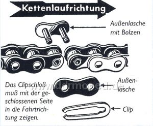

> Montage Kettenschloss, so! nicht anders.

Hast du denn nicht das Schwalbe Buch oder das für die Vogelserie von Erhard Werner? Da stehen viele nützliche Sachen drin. wink.gif
Auszug aus dem Buch...

Jörg meinst du wirklich das es nichts macht ein Nachwendebuch zu scannen - nimms lieber wieder raus - du weißt ja das viele Anwälte das Netzt nur wegen sowas durchforsten.
Ich hab ja nicht das ganze Buch gescannt, sondern nur ne Seite. Außerdem hab ich das Buch bezahlt also kann ich daraus auch was zeigen solange ich nix dafür verlange. Und Das Recht an dem gemachten Bild habe auch ich also ruhig Blut. wink.gif
