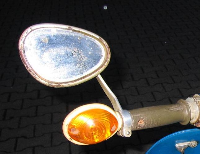

Also die runden Spiegel mit der langen Halterung zum reinschrauben gab es bei der KR51/2. An unserer KR51 Baujahr 66 ist der Spiegel vom SR2 dran, allerdings mit einer anderen Halterung. Das Spiegelglas bei ebay würde bei uns nicht rein passen. Unser sieht so aus:

also an einem KR51-1 ist so ein Spiegel wie bei Nils montiert. Diese werden mit einer Klemmschelle am Lenker befestigt. Beim SR2 hingegen wird dies mit 2 verschiebbaren Konushälften gemacht. Hingegen hatte der KR51-2 Stabspiegel dran, dieser wurde wie bei einer S51 in die Griffarmatur geschraubt. Diese Möglichkeit würde bei dir auch gehen. Müßtest dir aber andere Armaturen besorgen.

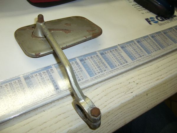

Nils, er hat schon links den Klemmhalter dran.Es fehlt eigentlich nur das Glas und vielleicht der Keder. Die Umbauvariante von Hisi ist nicht schlecht.
Es geht aber, lieber Geometer, nur für links, da dieses Spiegelhalte-Klemmstück aus Alu-Zinkguss nach links gebogen ist. Würde man es rechts montieren wollen, würde das Spiegelglas nach vorn schaun. biggrin.gif Und Biegen ist bei dem Material nicht.
