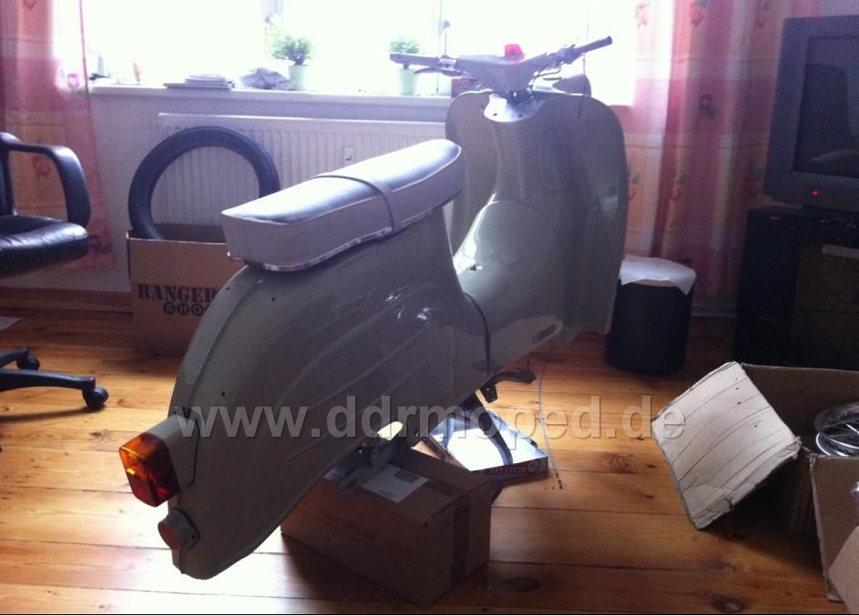

So, Screenshot vom Bild gemacht und neu gespeichert und nun geht es. Warum auch immer. _uhm.gif

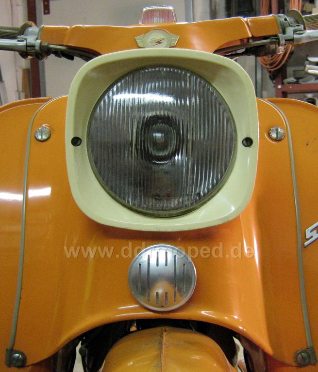

Bild 2

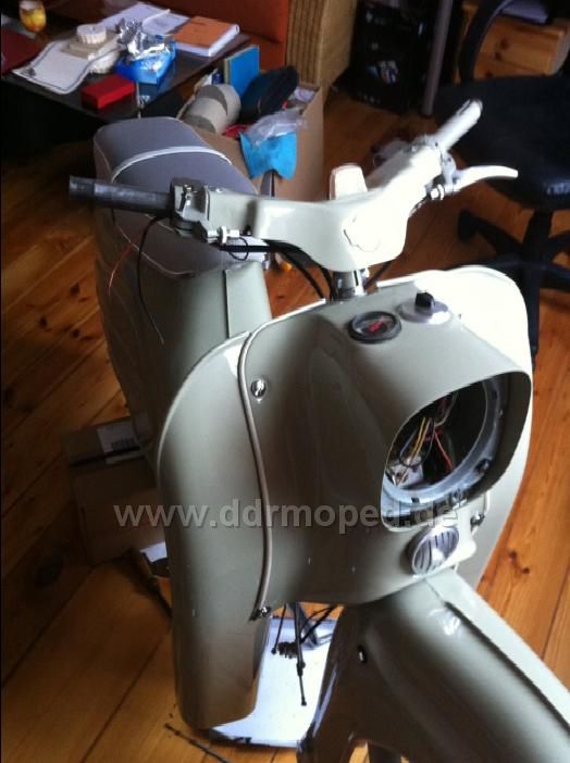

Bild 3
Geschrieben am: 01.02.2011, 18:59

Sieht sehr, sehr, sehr gut aus.
Kann dich auch verstehen dass du das schöne Teil restaurierst. Man hat halt was, was wirklich "neu" ist unterm Arsch und was durch seine eigene Hand entstanden ist wink.gif

Wo bekommt man diese Schrauben, die oben zur Befestigung von Knieblech und Lampenkanzel sind?
Die mit leicht rundem Kopf und Schlitz...

Entweder ich finde meine alten Schrauben die Du haben könntest, oder nimmst sie so wie ich von AKF. Ich habe mir über dumke.de das Schraubenset für die KR 51/1 bestellt.

Es könnte sein, dass Du die falschen Schrauben hast.Die für die frühen KR51 haben einen größeren Kopf als die späteren.Außerdem ist der Kopf ziemlich halbrund und flacher.
Die oberen haben im verhältnis zum Gewinde einen riesen Kopp.Die unteren sind auch so, aber mit M6 Gewinde.
Die späteren sind ja eher kantiger...
So siehts bei meiner 64er aus.Ich glaub die sind verchromt oder zumindest glanzverzinkt. hmm.gif

Bei den ersten '64er Schwalben waren das noch "echte" Linsenschrauben mit halbrundem Kopp . Die von der KR 51/1 waren schon Flachkopfschrauben . Der Kopf hatte nun einen etwas kleineren Durchmesser . thumbsup.gif

Nun ist meine aber eine späte 64iger. Ab wann wurde das denn umgestellt?

QUOTE (Cloyd @ 01.02.2011, 20:55)
mfg Toni
Den Schlitz von der Stellschraube der Kupplung gehört nach unten und etwas nach Hinten ingegen der Fahrtrichtung! Sonst könnte dort Wasser eindringen und...

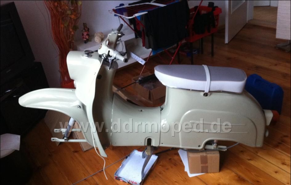

QUOTE (gregor_bln @ 01.02.2011, 13:06)
Bei meiner Handschaltung ist die Aussparung für den Kicker viel größer...
