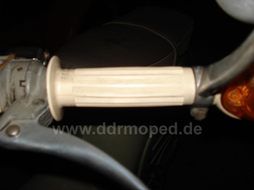

Ich hoffe mal jemand kann mir noch einen Tipp geben. Oder gibts nicht vielleicht doch irgendwo passende Gummis? Das ist doch alles Mist irgendwie...
Danke schonmal. Gruß, Gregor

Probier es mal mit einem Fön und Vaseline.
MfG Ronny
MfG Ronny
Geschrieben am: 13.05.2011, 18:17
So wie das ausschaut, hat der Griffgummi den falschen Innendurchmesser. Deswegen geht er nicht drauf.
Jörg

Das ist der aus dem Link im 64iger Restaurationsfred. Also da war ein Shop verlinkt, wo es diesen gab. Der Außendurchmesser des Gimmis ist genau so groß wie der des Gasgriffs. Sprich viel zu klein. Ich hab schon gestaunt, es dank es heißen Wassers überhaupt so weit rauf bekommen zu haben.
Gibt es die Dinger nicht etwas größer? Wie haben andere Restauratoren dieses Problem nur gelöst?

Wie gesagt Vaseline und ein heisser Fön.
MfG Ronny

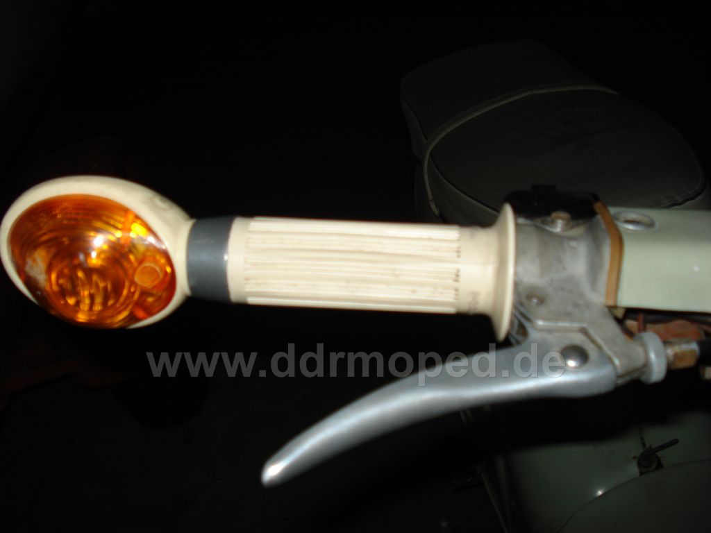

Hier die ander Seite man brauch auch Gedult und Spucke.
Ich habe gelitten, aber es ging wink.gif .
MfG Ronny

Das sieht mir einfach viel zu eng aus.
Die sollten innen schon 24-25mm sein.Selbst dann gehen die noch straff drauf, aber auf dem Bild scheint es eher ein 22mm Festgriff zu sein.
mfg Toni

Ist es aber, und es klappt!
Bis jetzt keine Risse oder anderes!
Ronny

Kennst du einen Anbieter der diese Griffe in 24-25mm anbietet oder einen der die originalen abzugeben hat, Toni?
MfG Ronny

Also spontan fällt mir nur DIESER ein.
Man sollte aber vorher fragen wie lang die sind!!Das steht da nämlich nirgens.
mfg Toni

24mm sollten es wirklich mindestens sein . Irgendwann reissen die 22er Gummis wiklich . dry.gif

Ui..ui..ui Gregor, da hast rohe Kräfte walten lassen,wa?
Wenn der Gummi einmal heiß ist, hatt man nur 30 Sek um den Drauf zu bekommen. Dann muss man ihn erneut überbrühen oder mit Fön verwärmen, so das er wieder elatischer wird. Aufstauchen und Draufschlagen sollte man jedoch nicht, da geht die Struktur kaputt.
Zu eng sind die eigentlich auch nicht. Habe die schon ne Weile drauf, kein Riss oder Ähnliches. Die Qualität von Magura scheint gut zu sein.

Hier wäre noch ein Angebot. Ronny, hast du welche von hier oder die hier ?
