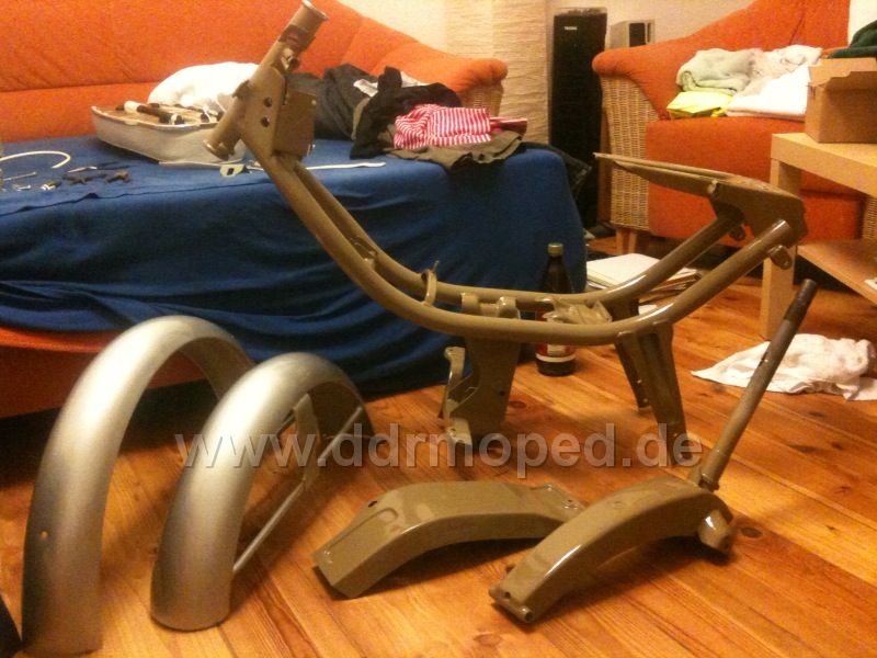

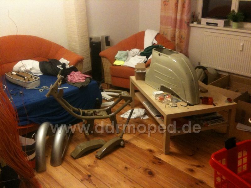

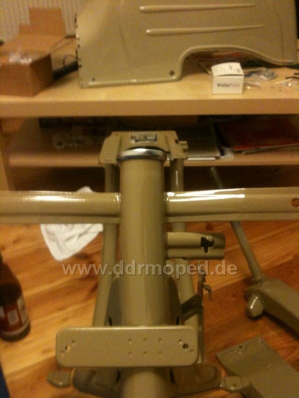

So, ein langer Tag geht zu Ende. Heute Abend durfte ich meine Teile vom Lackierer abholen. Bis auf den Tank ist nun alles fertig. *freu* Ich muss sagen so wie heute habe ich mich zuletzt als kleines Kind zu Weihnachten gefreut. Die Teile sind perfekt geworden. Aber seht selbst:
Bild 1: Das war einmal mein Wohnzimmer. Nun ist es Wäschetrocken, Lager und Schwalbe-Bau-Raum. Das muss sich dringend bald wieder ändern! smile.gif

Bild 2: Detailaufnahme. Die Qualität ist wirklich Klasse!

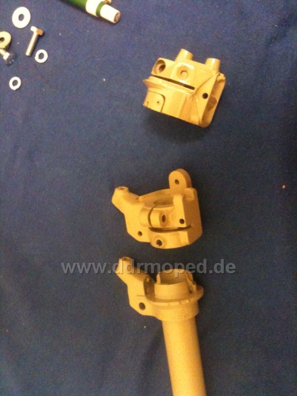

Bild 4: Gas- und Schaltgriff

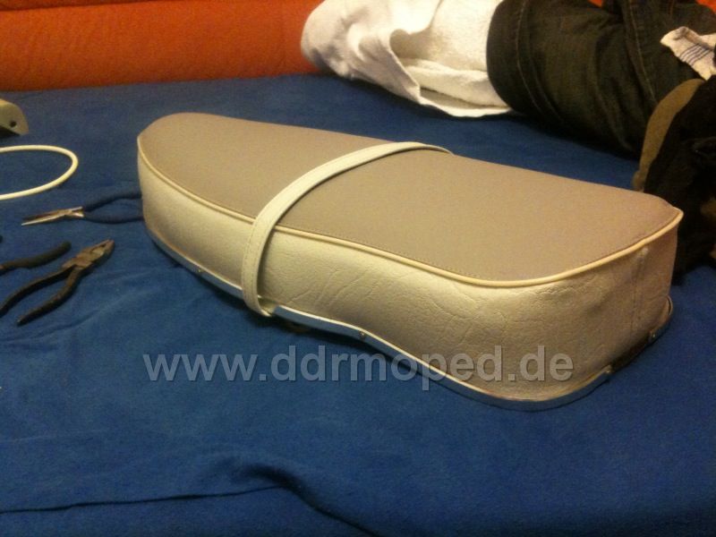

Bild 5: Die Sitzbank musste ich heute noch anfangen. Ich bin allerdings nicht fertig geworden.

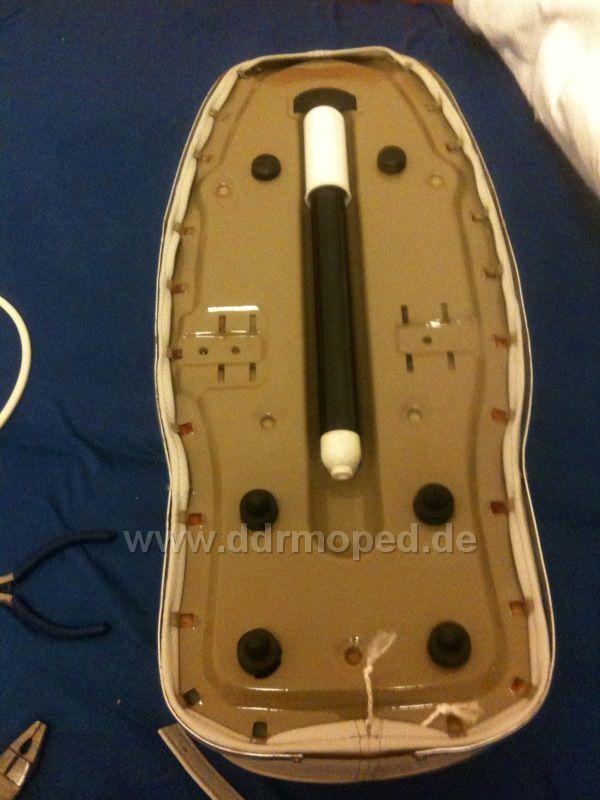

Bild 6: Sitzbank von unten

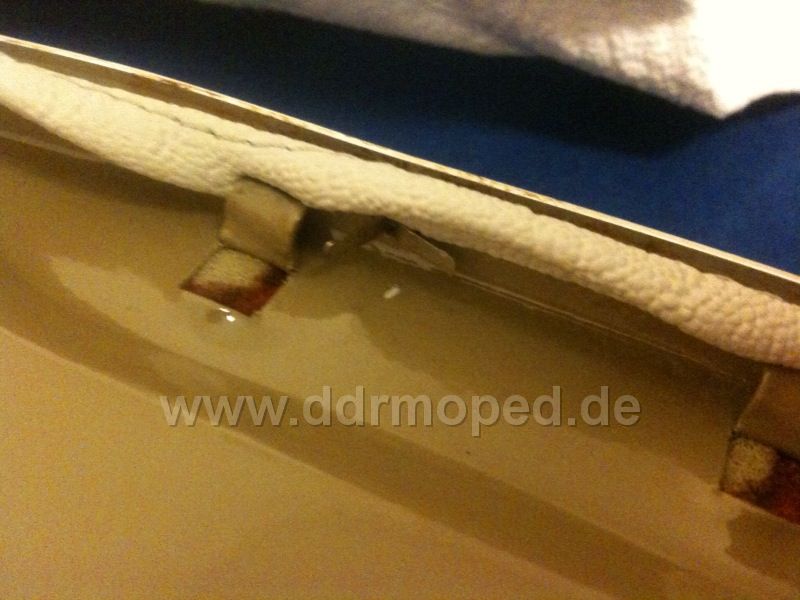

Bild 7 und das letzt für heute: Wie bekomme ich die Niete ordentlich auseinander gedrückt ohne mit der Zange Aluzierleiten und Nietköpfe zu zerkratzen? Ich bin daran für heute Abend im übermüdeten Zustand erst mal gescheitert.
Geschrieben am: 10.10.2010, 23:18
QUOTE (gregor_bln @ 10.10.2010, 23:44)
Deine lackierten Teile schauen sehr gut aus, da hat dein Lackierer gute Arbeit geleistet. thumbsup.gif
Aber versuch mal paar Fotos von den Teilen bei Tageslicht zu machen, damit die Farbe richtig raus kommt.
Ach ja die Niete drückst du am besten mit einem geeigneten Schlitzschraubenzieher breit. Oder du nimmst einen Stab aus Hartplastik oder Holz.
Der Sitzbankbezug ist vom Meister Engisch oder? Cool, dass er jetzt auch gleich das Soziushalteband in hellem Leder mitliefert. thumbsup.gif

gregor_bln
Geschrieben am: 10.10.2010, 23:26
Beiträge: 156
Mitgliedsnummer.: 2794
Mitglied seit: 27.10.2009
N ´Abend Jörg
Ja, der Bezug ist von Steffen. Ich war erstaunt. Sogar Schrauben, Unterlegscheiben, Federringe und neun (!) Niete waren dabei. Also eine zum zerwürgen. Ich bin morgen ab 4Uhr wieder aus dem Haus und auf Dienstreise. Das kann unter umständen bis Sonntag dauern. Mal sehen wann ich dann Bilder machen kann. Die grauen Teile, also Gasgriff, etc. sehen auf den Bilder sehr falsch aus. Das braun kommt gut rüber.
Den Nieten werde ich mal versuchen mit einem Kochlöffel zu kommen. Mal sehen....

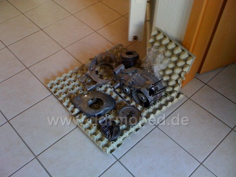

Ein Bild habe ich noch vergessen. Das kam heute von der Insel Rügen, wo mein Motor derzeit weilt:
