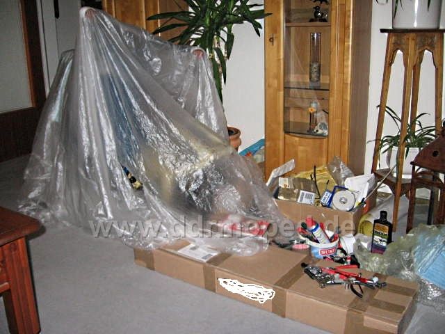

Rate mal wo ich meine Schwalbe z.Z. stehen habe und zusammenbaue biggrin.gif
Besonders interessant finde ich, dass du eine Folie über deine Schwalbe gelegt hast, damit sie im Wohnzimmer nicht einstaubt. laugh.gif

QUOTE (boerdy61 @ 06.11.2010, 18:48)
