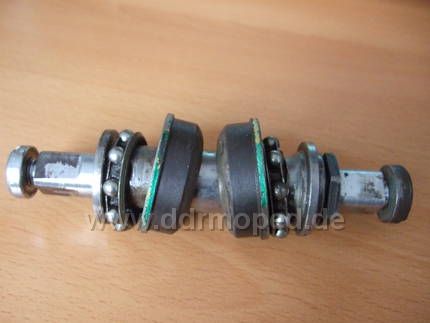

ich bräuchte mal eure Hilfe. Ich habe zwar ein paar Glockenlager schon ausgebaut, diese bisher aber immer durch Keillager ersetzt. Nun wollte ich ein Glockenlager verbauen, weiss aber ehrlich gesagt nicht wie rum. Könnte mir einer anhand des Bildes unten sagen welche Kurbel auf welche Seite gehört? Danke euch schonmal

Auf den im Foto linken Vierkant kommt die rechte Kurbel mit Kettenrad (da feststehender Konus!) und auf die andere Seite wird die linke Kurbel montiert (da Einstellkonus mit Nasenscheibe und Kontermutter!) thumbsup.gif

Malli
Geschrieben am: 24.02.2011, 22:06
Beiträge: 1087
Mitgliedsnummer.: 4074
Mitglied seit: 25.12.2010
