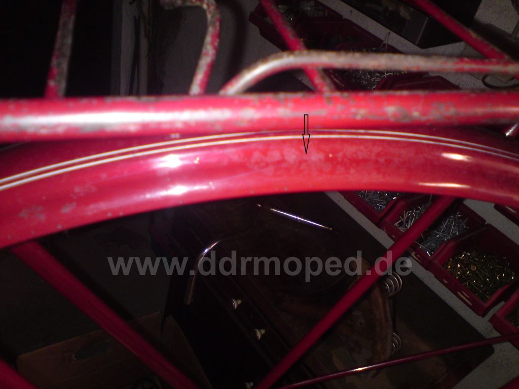

hey leutz hab nen großes problem
auf meinem diamant sind wasserflecken die nicht mehr weg gehen auch mit lackreiniger
habt ihr vllt ne idee wie man das weg bekommt
bild reiche ich noch nach
danke schonmal
in diesem Farbton

fabiandiamant

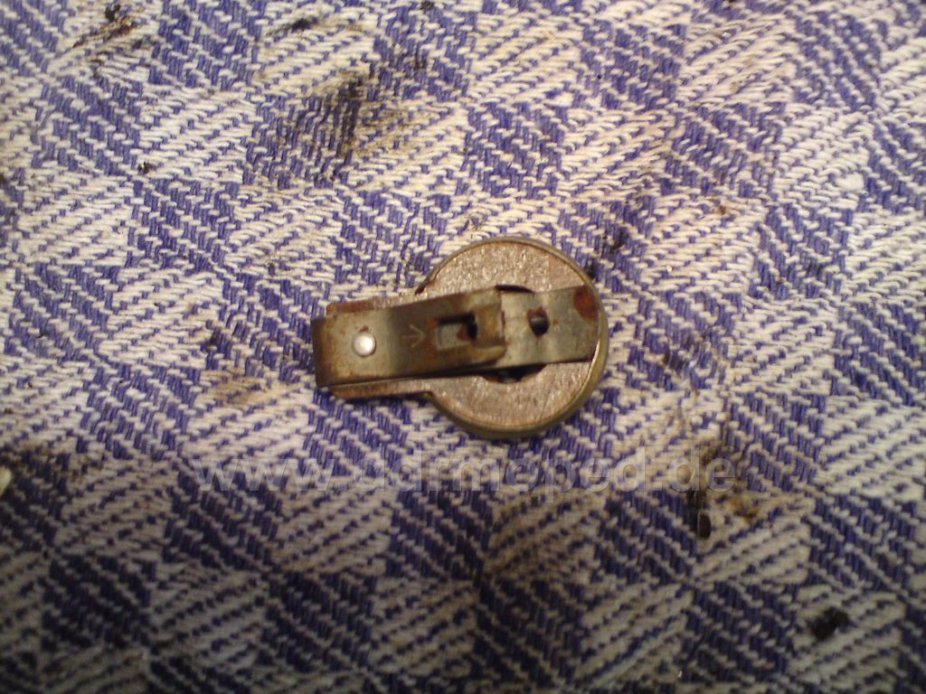

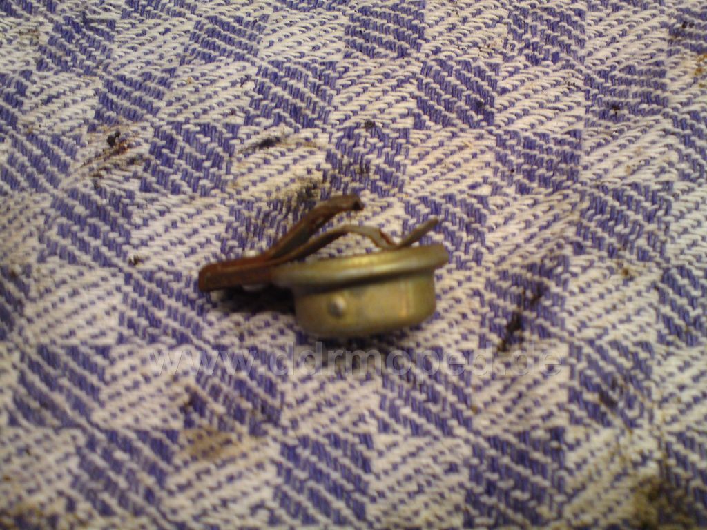

hey leutz bei der lampenfassung weis ich nicht wie ich das kabel befsetigen soll

fabiandiamant
Geschrieben am: 22.03.2011, 18:05
Beiträge: 822
Mitgliedsnummer.: 4106
Mitglied seit: 09.01.2011
un das sind die flecken die ich meinte
in diesem Farbton
nukular
Geschrieben am: 22.03.2011, 18:07
Beiträge: 1168
Mitgliedsnummer.: 1491
Mitglied seit: 23.08.2008
Da wird das Kabel durchgesteckt (durch die jeweiligen Öffnungen) und dann durch den Pol der Glühbirne festgehalten. Das ist zwar ein ziemlicher Wackelkram, aber so ist es original.
Geschrieben am: 22.03.2011, 18:11
Beiträge: 5094
Die Flecken sind sicherlich keine Wasserflecken, sondern sich abhebender Klarlack. Da kannst du nichts mehr machen.
chewa1983
Geschrieben am: 22.03.2011, 19:16
Beiträge: 692
Mitgliedsnummer.: 4012
Mitglied seit: 21.11.2010
Doch, er kann es mit Polytrol mal versuchen.
Geschrieben am: 22.03.2011, 19:19
Beiträge: 5094
Was passiert dabei? Reibt man damit den Klarlack ab?
